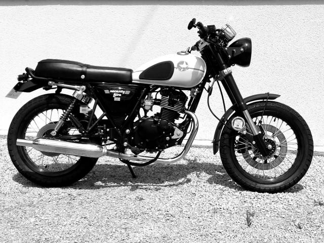

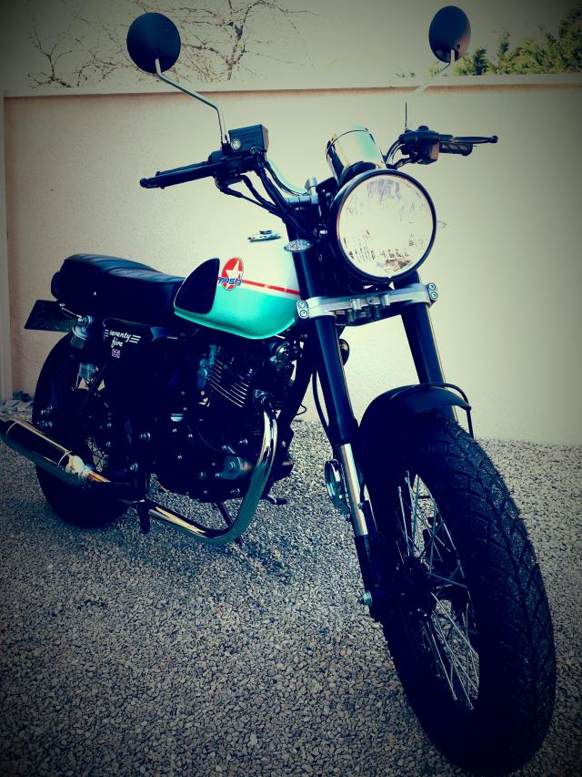

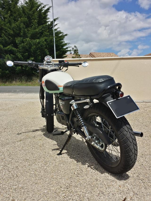

Voici les évolutions que j'ai fait subir à ma mashine :

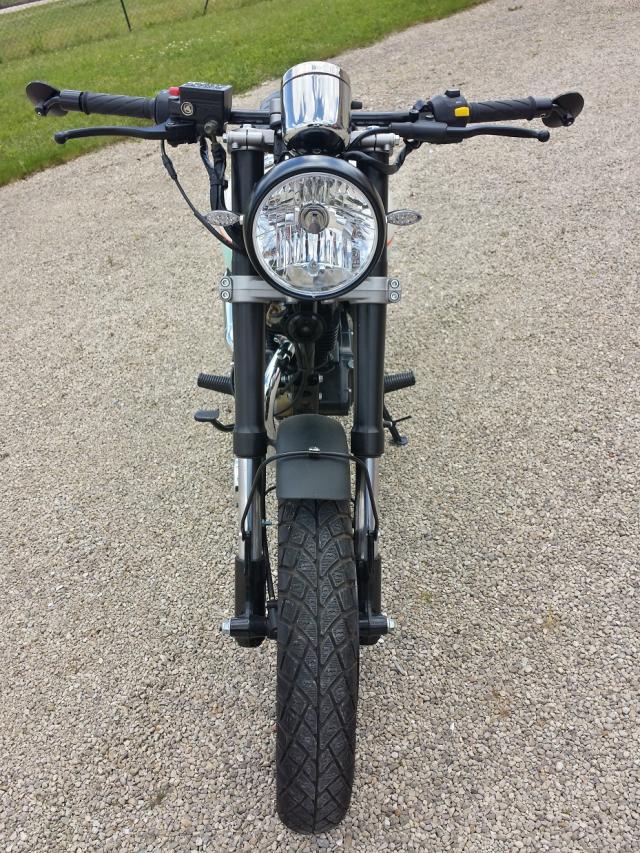

-changement du phare avant par un noir mat H4.

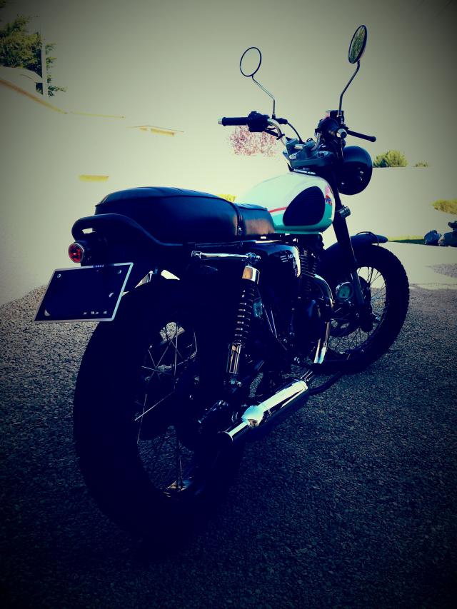

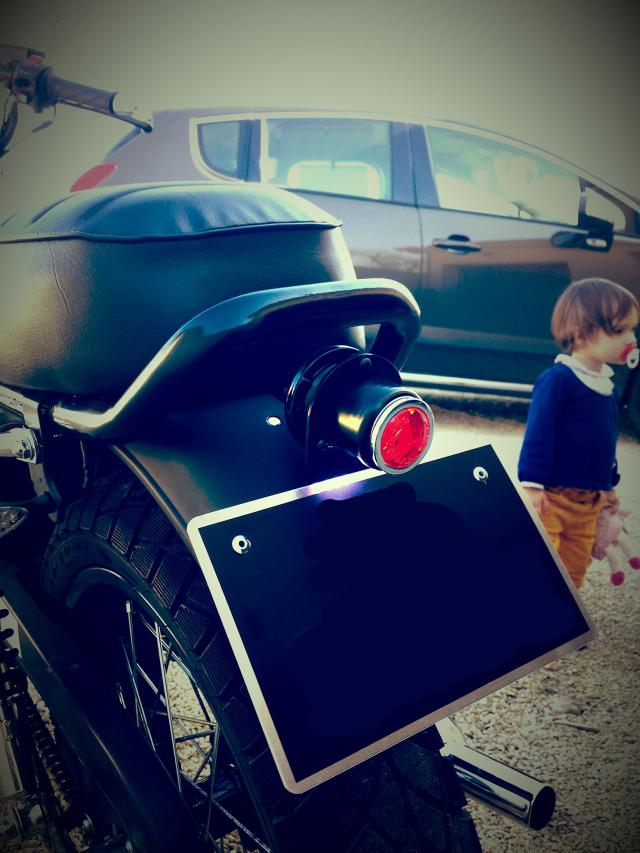

-changement du feu arrière pour un modèle lucas à led.
-changement de la plaque pour un modèle en alu noir.
-changement des clignotants pour des petits modèles à led en métal noir mat.
-garde boue arrière remonté de 8 cm.
-PSB 14
Prochaines étapes :
-changement du guidon par un drag bar mais j'aimerais avoir un retour de la part de ceux qui en ont mis un d'abord.
-changement de rétroviseurs par des bout de guidons mais je me tâte encore.
-changement de la selle par le modèle havana
-peinture réservoir en noir mat mais la aussi je me tâte, disons que le noir mat est une valeur sure.
-changement du silencieux par un contre cône.
Place aux photos :

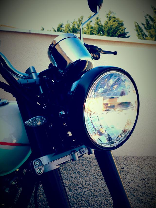

J'aime bien le feu arrière. Il est simple à monter ? Le phare H4 ça change la vie hein ? Bien content d'avoir monté un aussi surtout quand je rentre du boulot à la nuit tombée !

oui le feu arrière est plutôt simple à monter, il faut juste bien prendre son temps pour percer le garde boue.
J'ai pas encore eut l'occasion d'utiliser la moto de nuit pour tester le phare h4 mais c'est sur que ça va me changer.

Le phare d'origine a une ampoule en 35/35 en h4 on est sur du 55/60  est ce que le faisceau électrique est prevut pour cette puissance.?
vu la section des fils du phare et celle des faisceaux, je dirais que ça ne doit pas poser de problèmes étant donné qu'elles sont identiques.
En tout cas ça fonctionne parfaitement; ma seule inquiétude viens de la température dégagée par le phare, j'ai l'impression que la glace en polycarbonate va fondre...

pour info, quelle est la taille du phare que tu as monté? 6.5 ou 7pouces?

6.5" pour le phare.

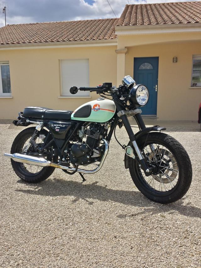

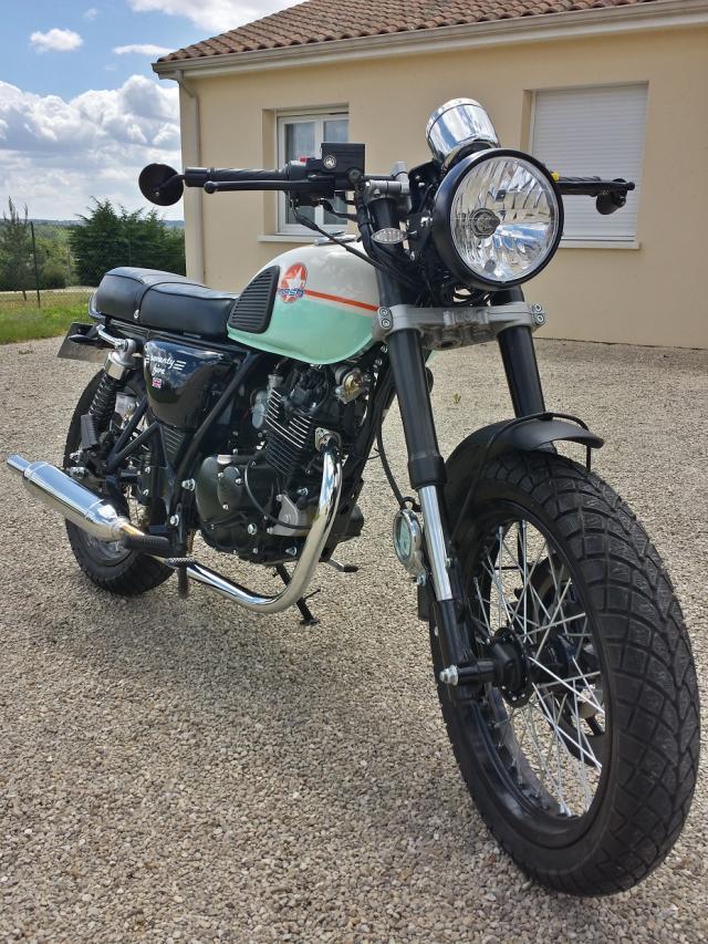

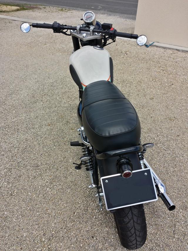

J'ai enfin reçu mon drag bar de chez wats-motor!! donc aujourd'hui installation de ce dernier ainsi que les retros embout de guidon.
Franchement c'est cool le drag bar et c'est confortable.

Question : Pour ton phare H4 noir 6.5 '   as-tu utilisé les mêmes pattes de fixation où faut-il en commander d'autres ???

Narcisse wrote:
Okay  Félicitations K-lee - Beau travail !
j'ai gardé celles d'origine, elles sont légèrement tordues mais ça passe.
