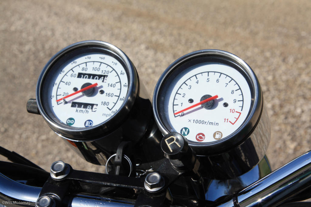

si ton compteur est semblable à :
tu n'as pas l'ABS sur le side ...

Bon, affaire classée: pas de voyant au compteur, et surtout, pas de bloc ABS.
... Pas de kick non plus d'ailleurs! (Bloc de quad.)
Merci tout le monde Very Happy
