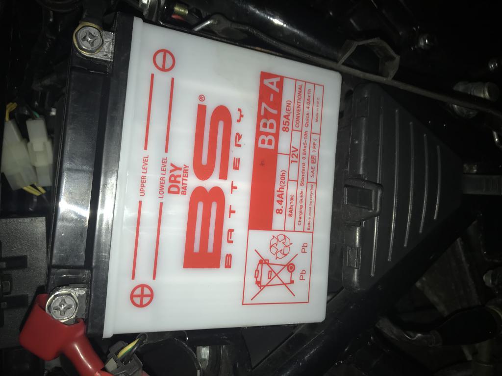

J'ai acheté une Mash 125 seventy five récemment je n'ai toujours pas la formation 125 pour la conduire, j'ai réussis à la démarrer 2-3 fois, mais la elle ne veut plus démarrer le moteur, j'ai rechargé la batterie mais ça ne change rien, je n'y connais rien en mécanique donc si vous avez des idée, je n'ai pas pu essayer de la démarrer en poussant puisque je ne peux pas encore la conduire.

La moto a reussis a redemarrer a force de poussette, de la elle a redemarrer tous les jours, mon soucis c’est que des que je m’en sers pas pendant plus d’une journée je suis obligé de remettre ma batterie a charger pourtant la batterie est neuve, la personne qui me l’a vendu m’a dit l’avoir changé juste avant, j’ai verifier l’eau elle est au max, je me dis que ca doit venir de la batterie qu’en dite vous ?

faut un testeur de batterie DHC
PostPosted: Fri 25 Jan - 10:25 (2019)    Post subject: 125 seventy five démarrage Reply with quote
Si ta batterie ne tient pas la charge elle est morte
Situ fait que des petits démarrage dans ton garage ça fling ta batterie

Ta batterie "neuve" est sûrement en fin de vie je pense... reflexion
Aussi, si ta moto est restée longtemps stockée il est possible que l'essence a "mal vieillie". se soit dénaturée. Vidanger et essence neuve.
ou problème allumage : (re)voir faisceau électrique complet, les masses... Après l'hivernage peut être un problème d'humidité.
