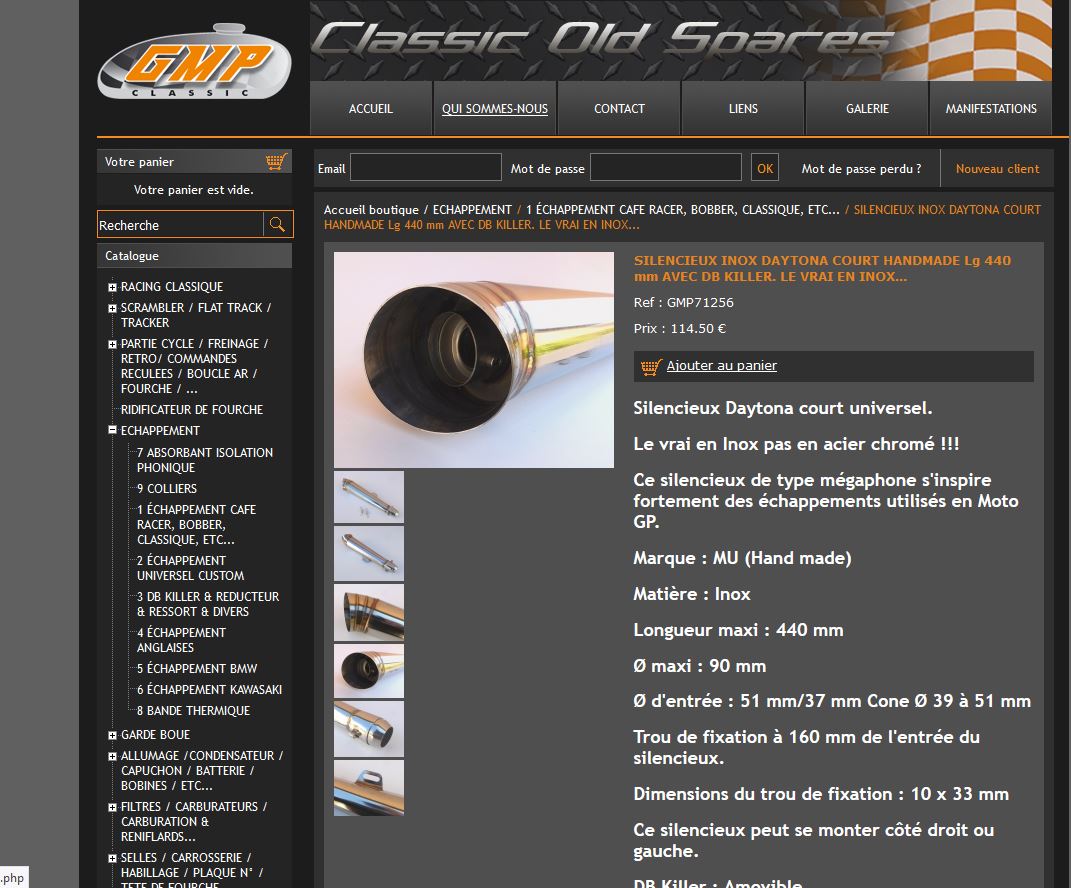

MessagePosté le: Jeu 27 Sep - 22:05 (2018)    Sujet du message: five hundrend 2018 chrome Répondre en citant
Il y a celui-là  Question   Idea
Inscrit le: 31 Aoû 2018
Messages: 109

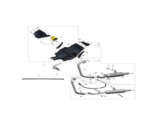

MessagePosté le: Ven 28 Sep - 19:12 (2018)    Sujet du message: five hundrend 2018 chrome Répondre en citant
silencieux Daytona a mon avis ça envoi du steak
en faite il y a un large choix pour les silencieux mais pas facile a adapter
il on mi le raccord assez loin
faut couper !!
Messages: 808
MessagePosté le: Ven 28 Sep - 20:29 (2018)    Sujet du message: five hundrend 2018 chrome Répondre en citant
ca c'est sur faut couper
donc bien calculer pour ne pas se planter a la coupe Okay

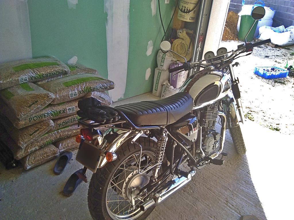

MessagePosté le: Jeu 25 Oct - 18:23 (2018)    Sujet du message: five hundrend 2018 chrome Répondre en citant
J'avais mis sur ma brêle le collecteur noir des premiers Scrambler.
Double avantage, ça évite de couper le pot d'origine et il n'y a pas de catalyseur. Par contre, il faut se méfier de ces échappements adaptables de chez GMP Classic, sur un 400 ça fait trop de bruit à mon goût, même avec le db killer et il faut bricoler quand même pour l'adaptation. Comme le collecteur du scrambler est un deux en un, j'avais finalement opté pour le silencieux d'un TT40 et là, plus de souci de compatibilité et le bruit était top !
Messages: 109
MessagePosté le: Ven 26 Oct - 18:51 (2018)    Sujet du message: five hundrend 2018 chrome Répondre en citant
c'est un 2 en 1 dommage je crois qu'il y a que des version noir ! sur ma five hundred chrome  ça me plais moins
mais j'aime bien ton pot
