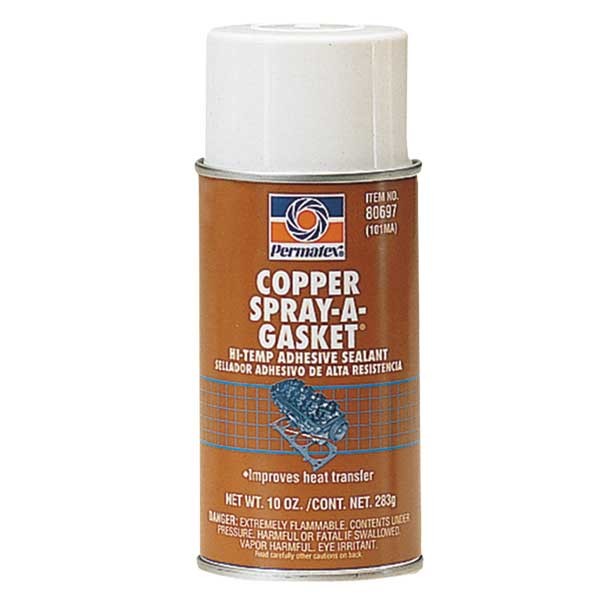

il faut corriger les plans de culasse et chemise
puis remonter les joints neuf avec du spray cuivre (embase et culasse)
ERMATEX ® cuivre spray-a-gasket ® HI-TEMP
