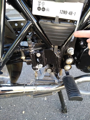

Bon, trouvé.
Pas si grave que ça, mais juste sale.
Sur la  photo ci dessous, indiqué par mon doigt, vous pouvez vois le tuyau de surplus de liquide batterie.
Il suinte régulièrement et abîme donc tout ce qui est métallique en dessus.
Je trouve cette conception assez bancale ... Ajout du premier propriétaire ou d'origine ?
Quoi qu'il en soit, je file chez un spécialiste trouver un tuyau pour améliorer tout ça.
Si vous avez des conseils pour le nettoyage des pièces je suis preneur (brosse métallique + peinture du cadre ?)
En tout cas, merci à vous.
Cdt

MessagePosté le: Sam 8 Sep - 11:20 (2018)    Sujet du message: Oxydation Black Seven ? Répondre en citant
si il y a de l'acide de batterie ça a du bouffer la peinte et tous ce qui est alliage
