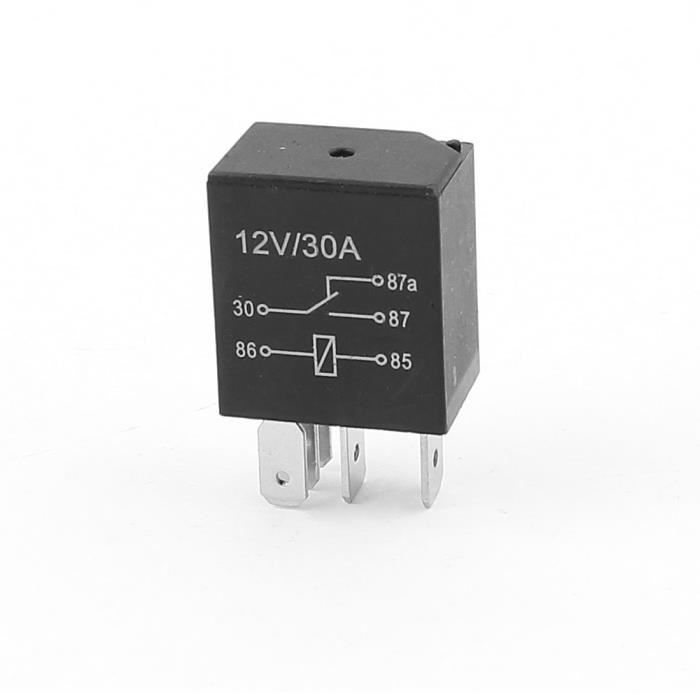

c'est que le moteur qui s’éteint ou toute la machine ...
sous la selle coté de la batterie, il y a un relais de ce type
pour démonter la selle, il y a un écrou de 13 (clef de 13) dans un perçage du garde boue arrière.
il faut une fois dévissé soulever de 5 cm la selle de tirer en arrière.
il faut voir si le relais n'aurait pas de l'oxydation ...
