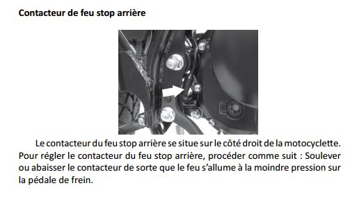

Tu peux jeter un oeil sur la tringlerie qui sert à allumé le feu arrière avec la pédale.
Il y a un conctact en plastique qui peu se détacher.

sur la 75 apres 2014 c'est un contacteur hydrolique
regarde sur le bandjo de racordement si il n'y a pas de fuite Okay
