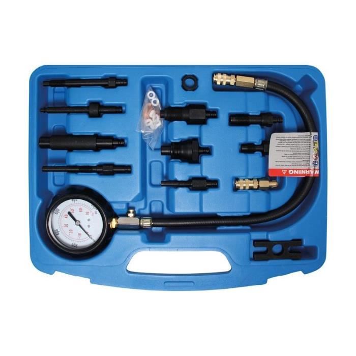

pour le RV = Rapport Volumétrique (ne pas confondre avec le taux de compression exprimé en bar)
avec un outil de type pour contrôle, sur un mono ne sert à rien, il faut un bi au mini pour mesurer l'écart entre 2 pistons
le RV à 3 volumes .
