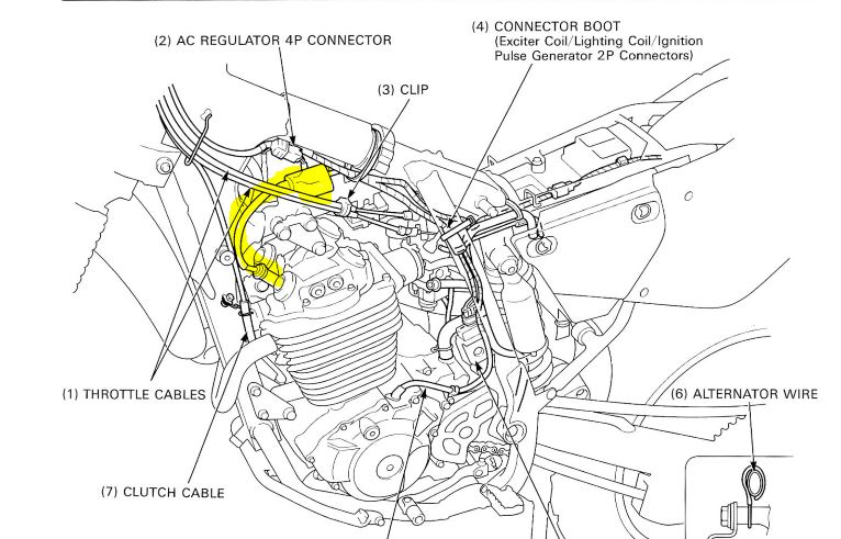

Concernant l'anti-parasite il est relié à la bobine
Pour le moteur de la X400 :

D'après le schéma ,je dois enlever le réservoir pour débrancher l'antiparasite,ça ,je sais pas faire.
est-ce la même technique sur la 125 /75?
Posts: 903
PostPosted: Mon 9 Jul - 21:54 (2018)    Post subject: Trouvez la panne.... Reply with quote
Non pour l'anti-parasite il suffit de tirer dessus.
L'anti-parasite est l’élément qui se pose sur la bougie à l'autre bout il y a la bobine Wink

Tu n'as pas besoin d'enlever le réservoir pour retirer l'antiparasite. Tu peux y aller avec les doigts tranquille ou si tu n'as pas de moufles. Essaie déjà de bien le repositionner en enfonçant à fond. Et vérifie s'il n'est pas fendu.
si dans l'obscurité lorsque tu démarres tu vois une étincelle alors que l'antiparasite est en place c'est qu'il y a une fuite électrique et que l'étincelle déborde. C'est ce qui m'était arrivé.

Je tente de trouver où arrive le cable de l'antiparasite....impossible,il disparaît sous le réservoir,donc impossible d'accès sans démonter!
J'espère un tuto pour ça (j'avais lu sur le forum que c'était différent avec l'injection???)
