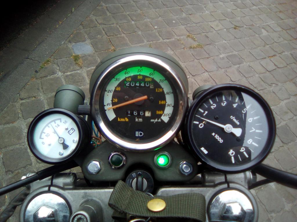

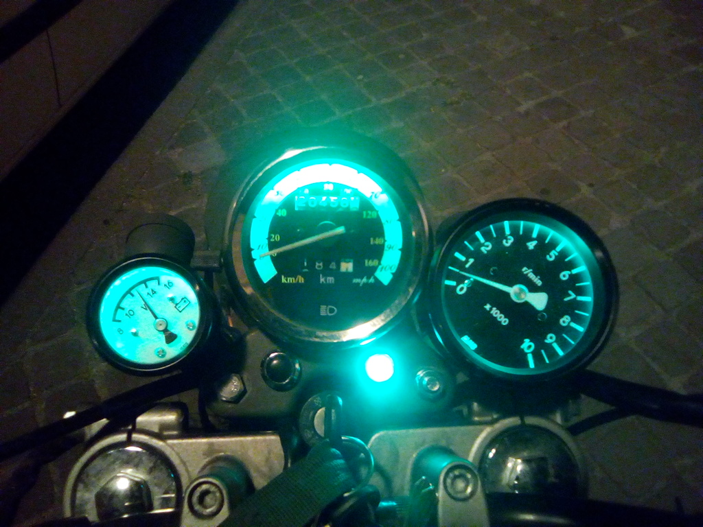

Pour l’éclairage compteur là il n'y a pas photo prend des ampoules Led tu verra la différence c'est un million de fois meilleur, moins cher et économique niveau longévité, en plus tu à un chois de couleurs.
Jour
Nuit
