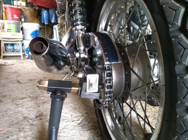

avec la TT40 la béquille d'atelier ça donne :
... effectivement avec les pots bas de la FH je doute...

passe pas sur une FH
j'ai 3 béquilles différentes Okay mais aucune ne passe
