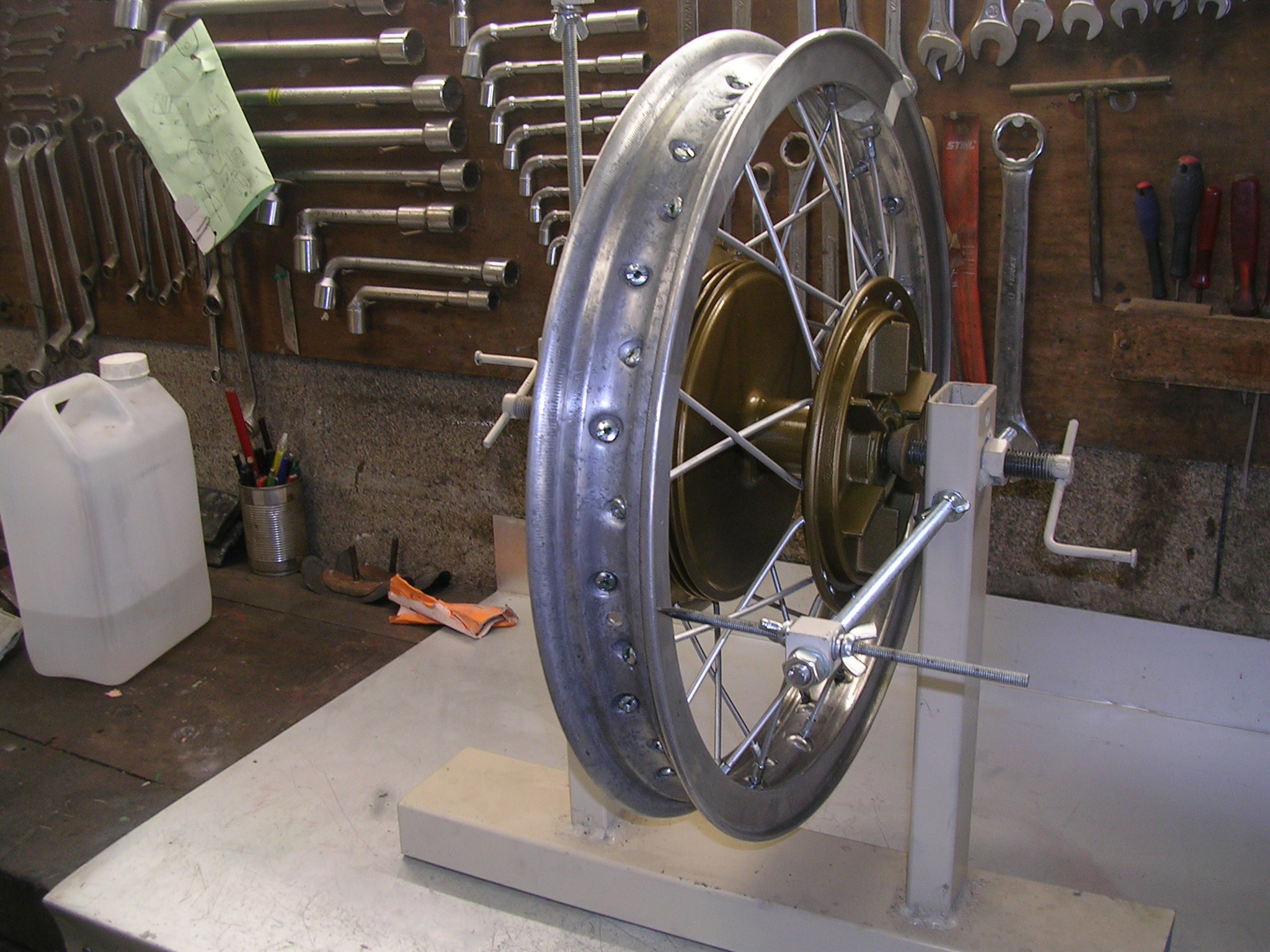

rien à voir avec la suspension, c'est un mauvais rayonnage ... qui fait ''guidoner'' et fait penser à un mauvais équilibrage...
souvent c'est le voile, mais dés fois c'est le saut (cercle plus tôt ovale) ...
avec une équilibreuse
et/ou un montage
mais il faut rajouter une patte pour le saut comme la pige sur la première photo.
https://www.youtube.com/watch?v=iWhqF98oPrA
j'ai en stock une jante de 19 x1,85 en allu (comme sur la TT) je vais monter un tuto pour faire le voile et le saut (rond) d'une jante à rayon.

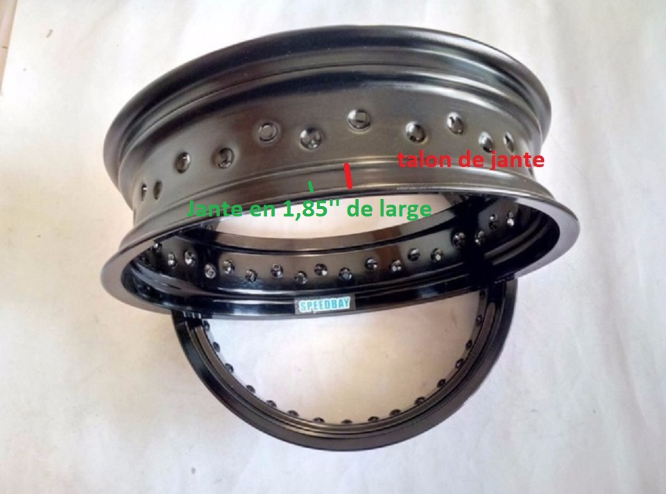

mais pour l'arrière, le talon de jante est plus large que sur une roue avant en 1,85 (c'est en pouces) soit 4,7 centimètres.
ce qui fait que l'air passe sous le talon et dans les orifices de ??? je pense que c'est une sécurité de plus reflexion

le talon d'un tubless avec sa coupe en oblique
problème avec la roue avant la portée est trop courte Bannir
de plus l'air doit passer par cet orifice car le talon du pneu et plus large que celui de la jante et que la coupe en oblique
sinon l'étanchéité des rayons c'est sans problème
la roue arrière avec un talon plus aussi large que celui du pneu ne pose pas de problème de fuites ...
il faudrait voir une jante en 19 x 2,15 voir 2,25 de large
sur une jante de 19 x 2,25 le talon de jante est plus conséquent (6061 aluminium D'aviation) 69$ sur aliexpress.com
