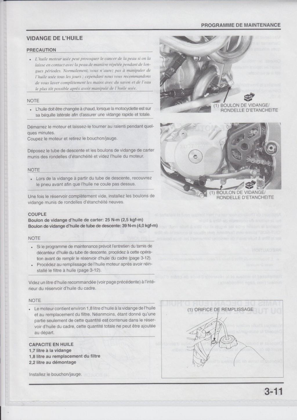

Allez faire un tour sur la partie vidange moteur, vous constaterez avec surprise que la vidange se fait par le bouchon à gauche du carter moteur, près du coude d'échappement gauche. C'est pile l'inverse du manuel conducteur Mash qui dit de vidanger sous le réservoir séparé d'huile et oublie le carter moteur.
Difficile à comprendre, mais je peux confirmer qu'il coule de l'huile par les deux endroits lors de la vidange, alors, est çe une question de délai après l'arrêt moteur ?
Quelqu'un a-t-il le fin mot de l'histoire ?

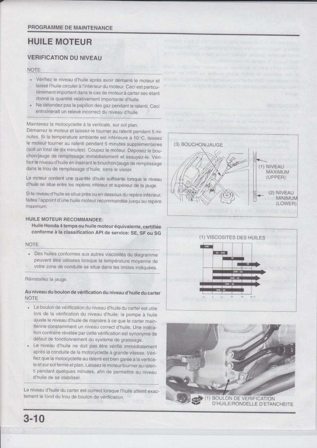

Salut Lambretta :
Pour moi ! C'est un carter dit "sec" !
L'huile est majoritairement contenue dans le réservoir , en fonctionnement la pompe fait circuler l'huile du réservoir , vers le circuit de graissage et elle maintient un certain niveau dans le carter moteur.
A l'arrêt immédiat , tous reste à niveau le réservoir et le carter "sec".
Sur un arrêt long , à froid, , il se peut qu'au bout des xx ou xxx  heures , jours , l'huile descente doucement par gravité dans le bas moteur , (clapet légèrement fuyard = pour moi pas grave )
C'est pour cette raison , qu'il faut toujours faire le contrôle niveau à chaud , aprés fonctionnement , pour que la pompe re-régule le niveau du carter et remonte l'huile dans le réservoir !

Merci, ça en dit bien plus sur la façon de remplir... Il faut d'abord verser un litre, redémarrer et refaire l'appoint. Et en tout cas, ça confirme aussi clairement qu'il faut vidanger par les deux bouchons.

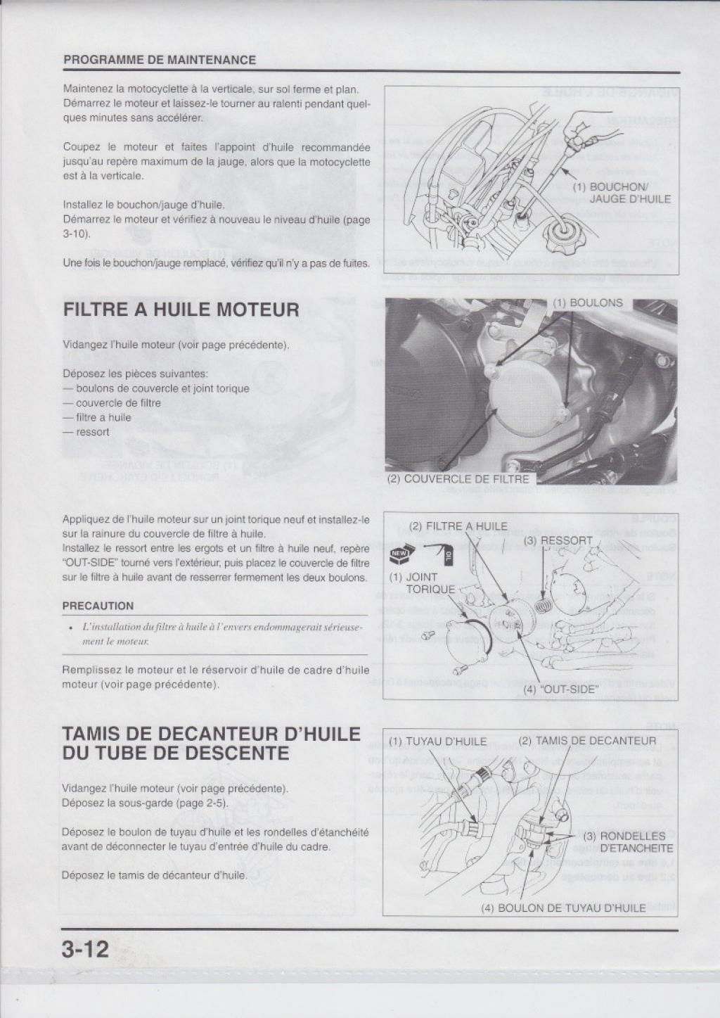

Je pense plutôt à une lacune côté manuel conducteur Mash. Il y a deux bouchons d vidange, avec deux joints, je pense que l'un des deux n'est pas fait pour être regardé toute la vie de la moto.
Quand j'ai remis de l'huile après avoir vidangé tout par les deux bouchons et suite à ma fuite d'huile sur la route, je n'ai effectivement pas pu mettre d'un coup, mais en deux fois les 2.2 litres censés être contenus. Je n'en suis pas loin, mais je n'avais pas de filtre à huile sous la main, et ça colle parfaitement avec les infos de Honda.
Vous pouvez vidanger par le réservoir d'huile, mais vous aurez éternellement un peu d'huile, sans doute autour de 300 cl qui restera dans le moteur.
Ma méthode, idem Honda a bien fonctionné, car on peut ensuite vérifier qu'il y a de l'huile dans le carter moteur ( graissage boîte ) en dévissant le petit boulon de 8mm qui est sous les tubes d'huile, à l'avt droit du moteur, moto bien bricole, ça doit couler...

Il y a le bouchon dont tu parles ( clé 6 pans de 17mm ), puis le bouchon sous le réservoir d'huile qui est lui même sous le filtre à air ( Derrière le moteur quand tu regardes dessous. ATTENTION: Ne pas confondre avec les deux boulons type banjo qui sont de chaque côté de ce dernier, et qui fixent les durites d'arrivée et de départ d'huile, la confusion est vite faite. ( si la clé est plus petite que 17, c'est que tu te trompes...)
Enfin, il y a le tout petit bouchon chromé qui se devisse avec une clé de 8 mm et qui sert à VÉRIFIER le niveau dans le Carter moteur, pas à vidanger. C'est l'huile que tu vidanges avec le bouchon près du sélecteur.
Il se trouve à droite du moteur, juste sous les deux durites d'huile, près du coude d'échappement. Il est en bas de la première page sur Honda xr400 postée par notre ami Goloyeu.
Si tu te lances là-dedans, attention à ne pas serrer comme une brute ( surtout celui de 8mm ), c'est de l'alu...
