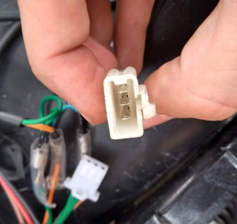

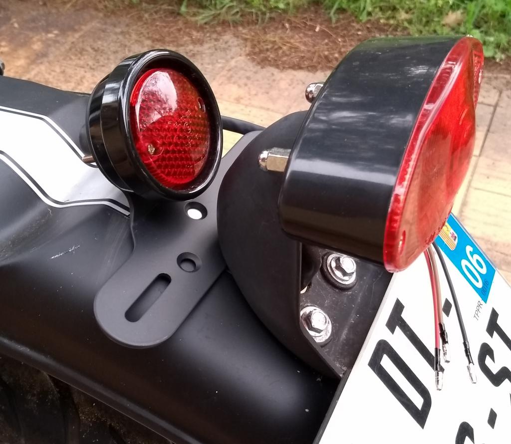

Hello les amis,
Voilà tout, j'ai l'intention de changer mon feu arrière, mais je suis bien embêté puisque la connectique du nouveau feu n'est pas du tout la même que l'ancien, je ne sais pas si je dois couper, trouver des adaptateurs ou quoi...
Voila le changement que j'aimerais faire :
Mais voilà comme j'ai dit plus haut, les connectiques sont différentes la photo qui suit présente celle du feu d'origine :
Et là celle du nouveau feu :
Si les spécialistes d'entre-vous peuvent m'indiquer la marche à suivre je leur en serais très reconnaissant !  Okay

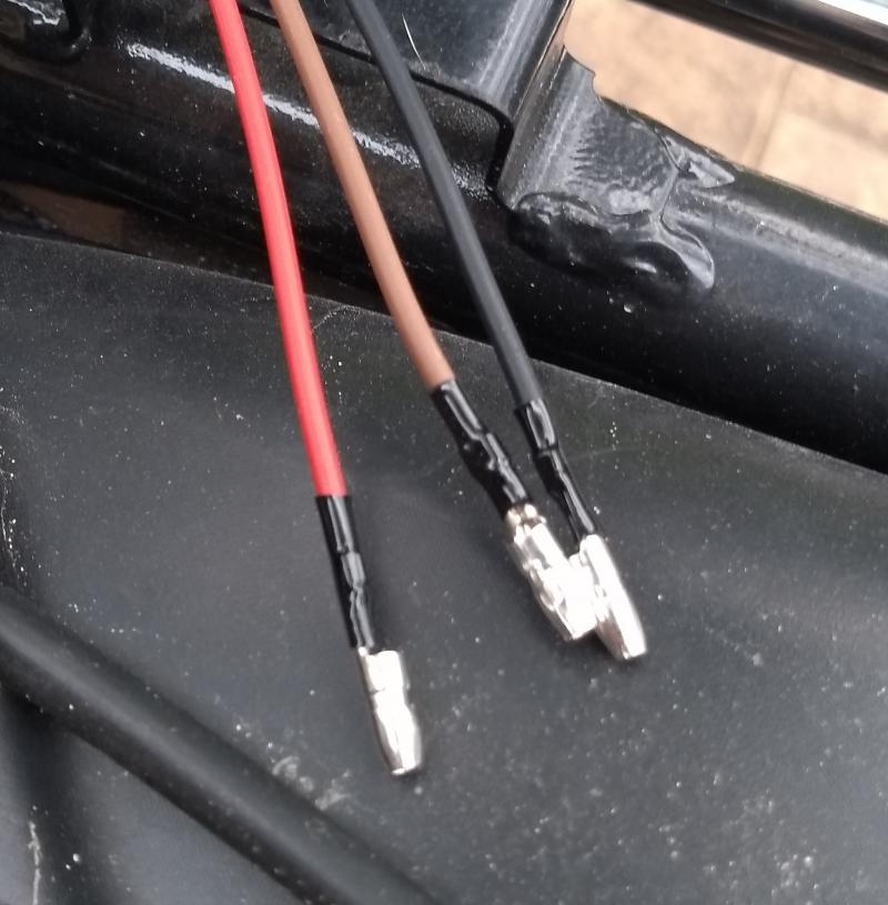

Si je ne dis pas de bêtises, sur ton nouveau feu, le câble rouge c'est le +, le câble noir c'est le -, et le câble marron c'est la terre. Il faut que tu repère l'équivalent sur ton feu d'origine, tu coupes et tu fais un peu de soudure.
Il faut sortir les petites "pattes métalliques" de la prise en plastique (désolé je ne connais pas les noms exacts), avec un tournevis fin ou une lame de scalpel, il faut appuyer sur la languette et ça sort.
L'idéal est de couper les fils d'origine et de souder les nouveaux dessus, puis de remettre le tout dans le bloc en plastique en s'assurant que c'est au bon endroit. J'avais fait ça pour ma barre à Leds (le fil vert et le fil jaune c'est les clignotants intégrés que je n'ai pas branché)

tu prends les 2 feux
tu coupes les cables au niveau des cosses et avec des cosses males/femelles tu raccorde le branchement de l'ancien sur le nauveau feu
