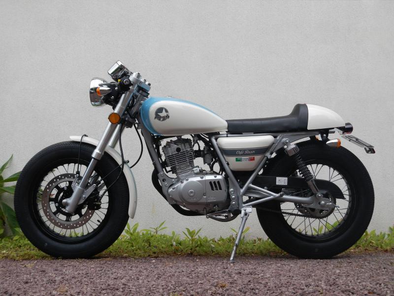

Le membre Djpierred a monté des pneus similaires aux Firestone Vintage, apparemment c'est la marque "Vee Rubber" qui copie ces pneus en Thaïlande.
Pour les avoir il faut contacter le shop "Zeus Custom"
Le lien vers le post de Djpierred : http://www.mash70-75.com/t2269-ma-ptite-pr-pa-d-la-balle.htm
Et une photo de sa bécane avec les pneus!
wow ! Merci, Art !  Je vai maintenant à contacter Djpierred pour lui poser des questions  Okay

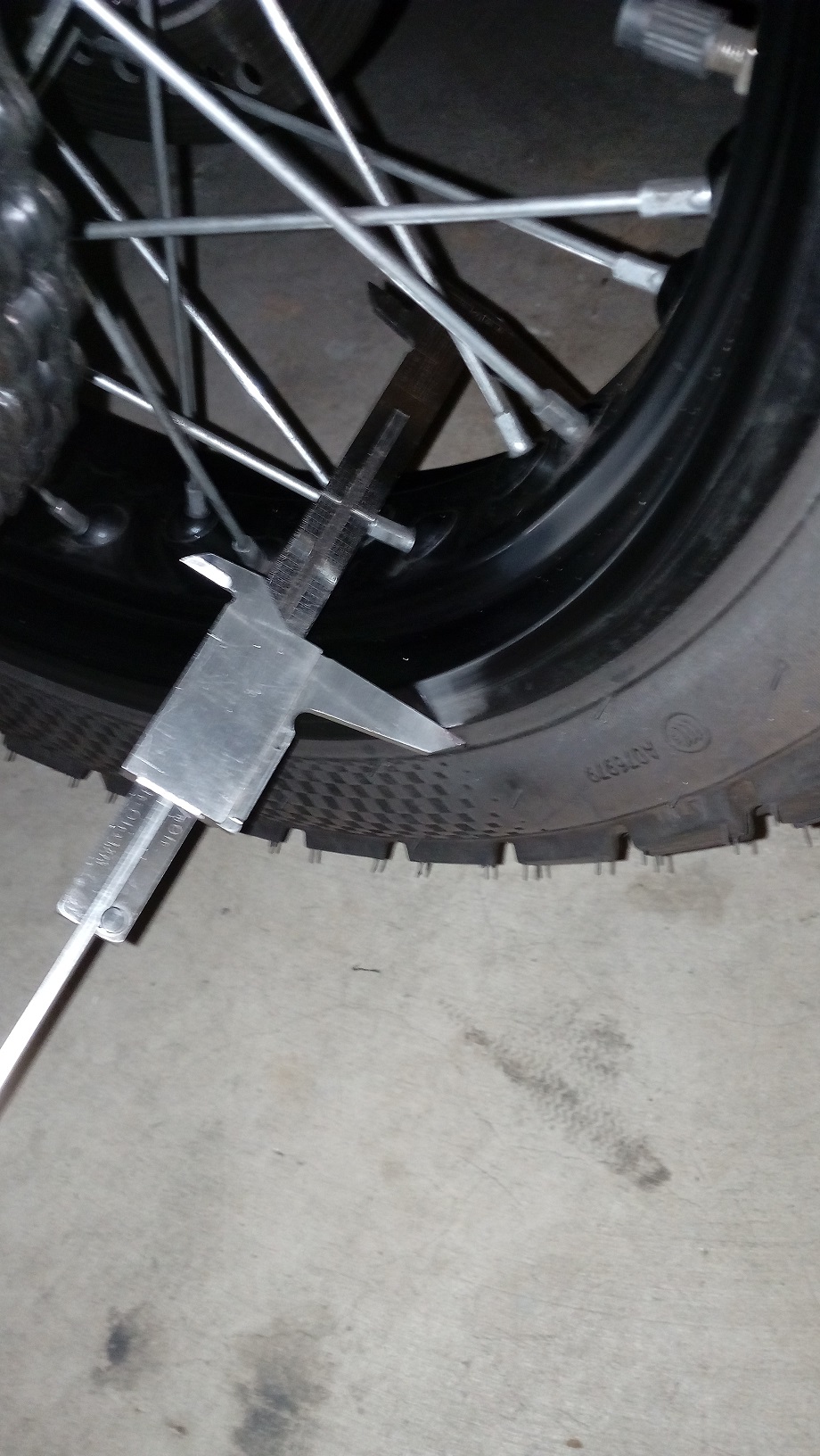

alors je pose la question ici, peut etre quelque-un sait répondre: quelles mésures ont les jantes de la moto de djpierred? ma jante arriére a une largueur totale de 107mm (voir photo)
Firestone Champion Deluxe et Firestone Vintage TT sont 4.50-17, exactement comme les Vee Rubber de djpierred: si ses jantes sont les memes que les miennes, alors je peu acheter les Firestones (pour l'arriére) !
(sur certaines sites des fabriquants pneus, on trouve que pour un pneus 4.50-17 la jante conseillé est 2.15 pouces, soit 546mm.... !)
