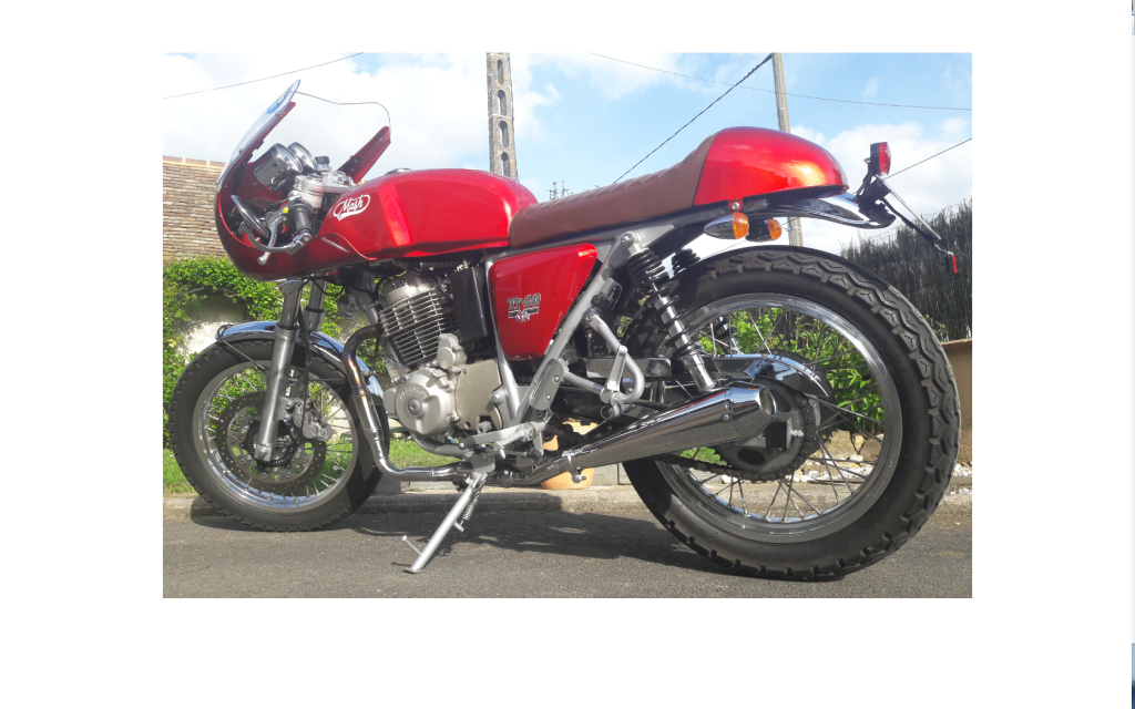

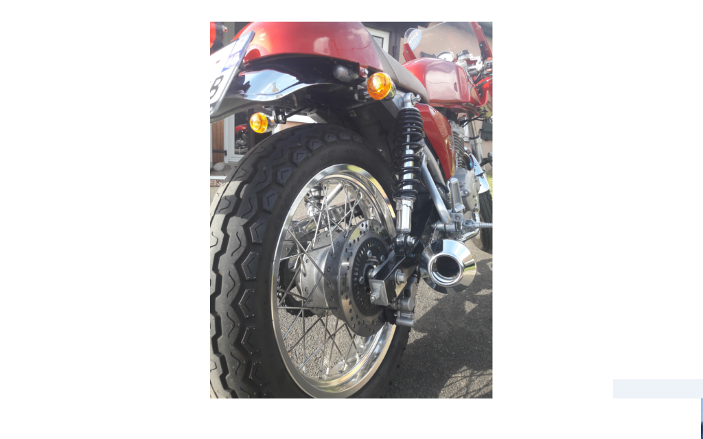

Une t'tite photo de tes mégaphones ?

MessagePosté le: Ven 27 Avr - 08:40 (2018)    Sujet du message: Possesseur Mash TT40 depuis Décembre 2016 Répondre en citant
et voilà:

MessagePosté le: Ven 27 Avr - 09:09 (2018)    Sujet du message: Possesseur Mash TT40 depuis Décembre 2016 Répondre en citant
une autre:

Joli...
Tu envisages d'autres modifications sur ta bécane ?
