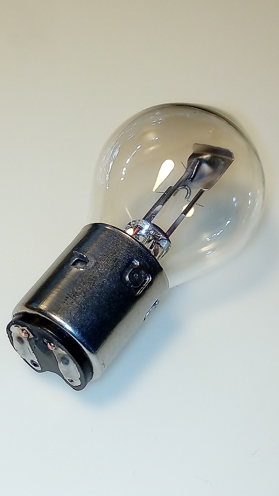

ampoule croisement type BA 20d, puissance inconnue (pas des chiffres stampillées, seul des idéogrammes Chinoises; je croi 35/35W)

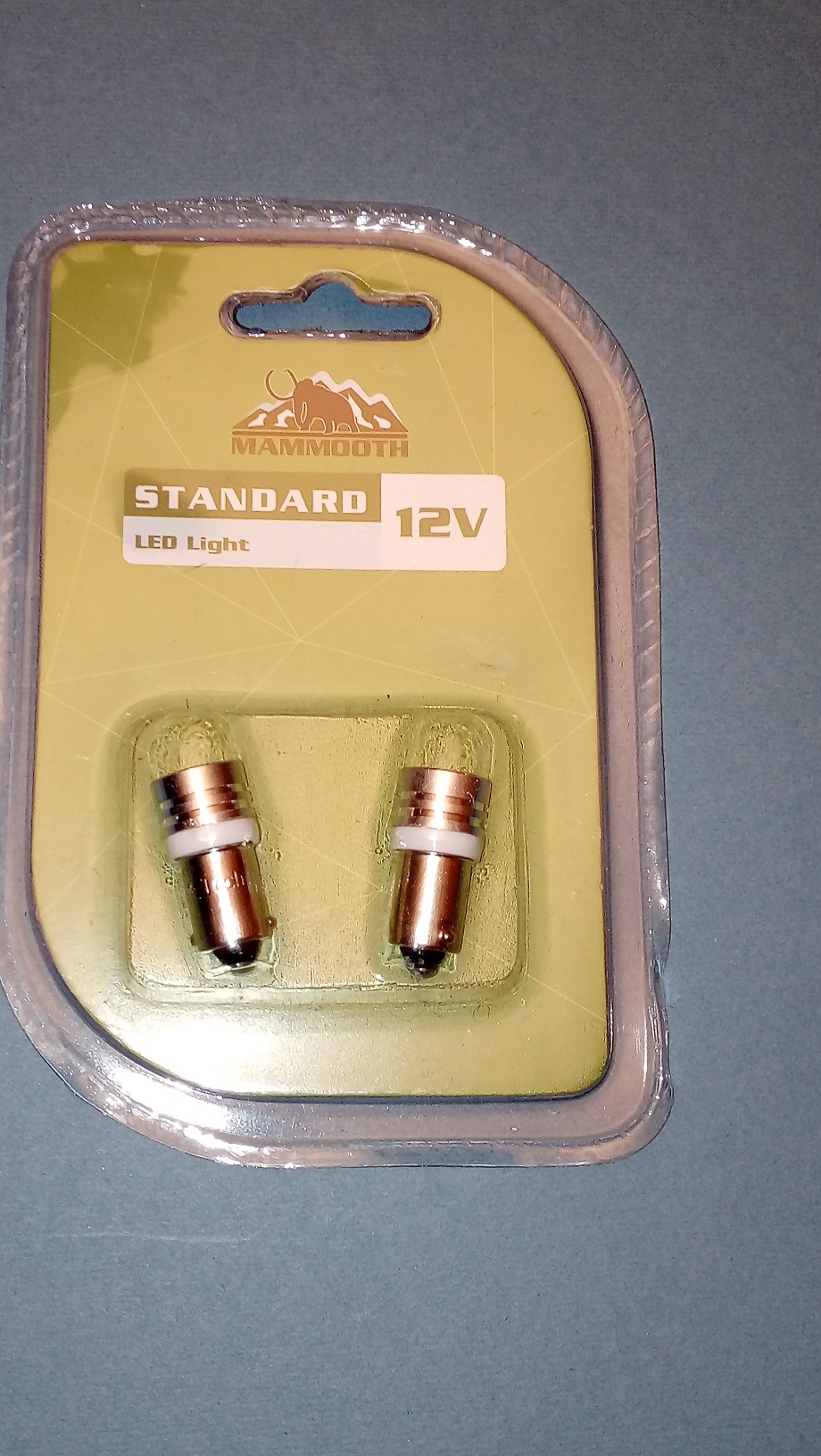

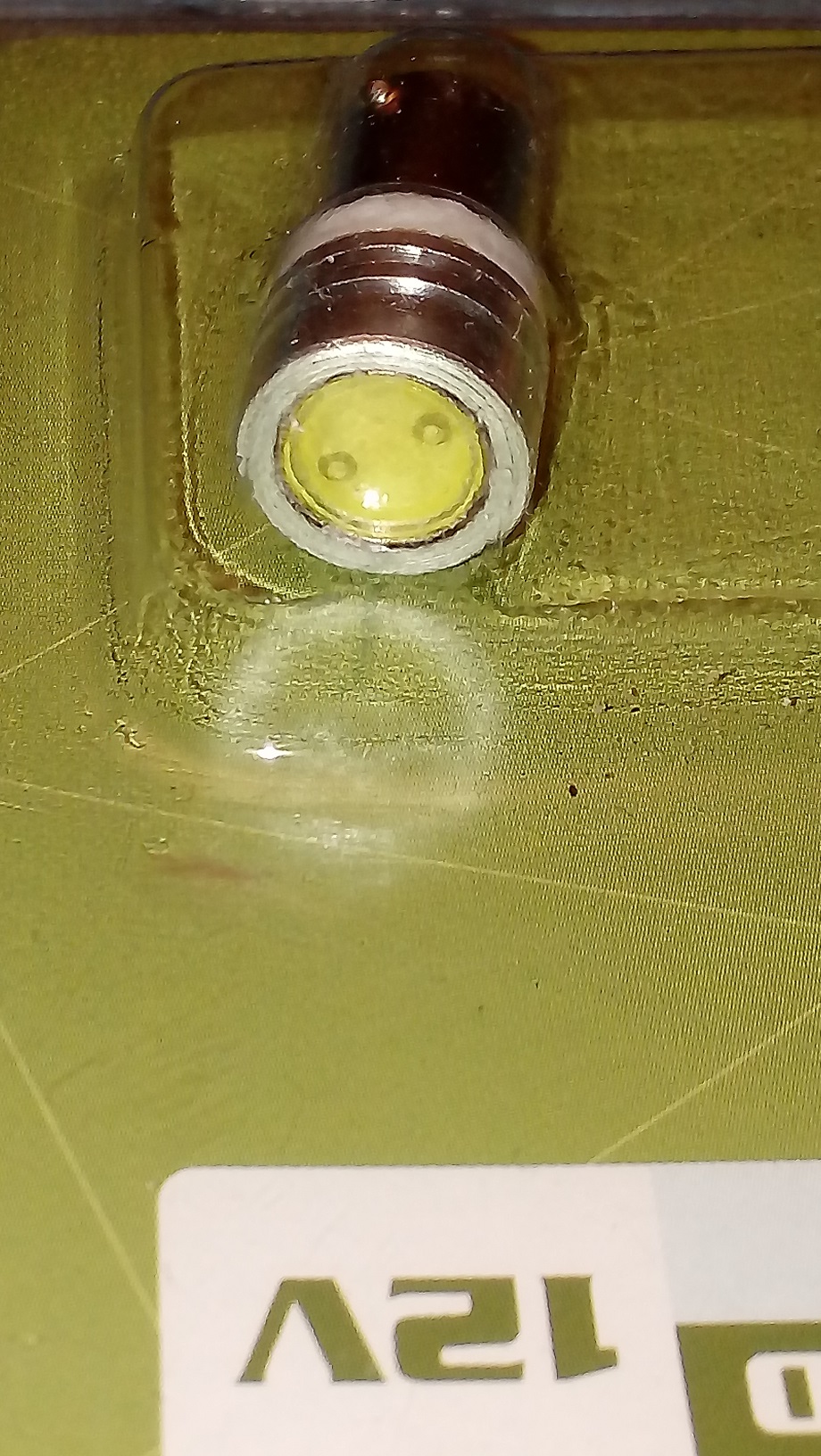

LED: MAMMOOTH "MALB016W" 1W  € 6,00 (blister avec 2 ampoules) (made in Poland)

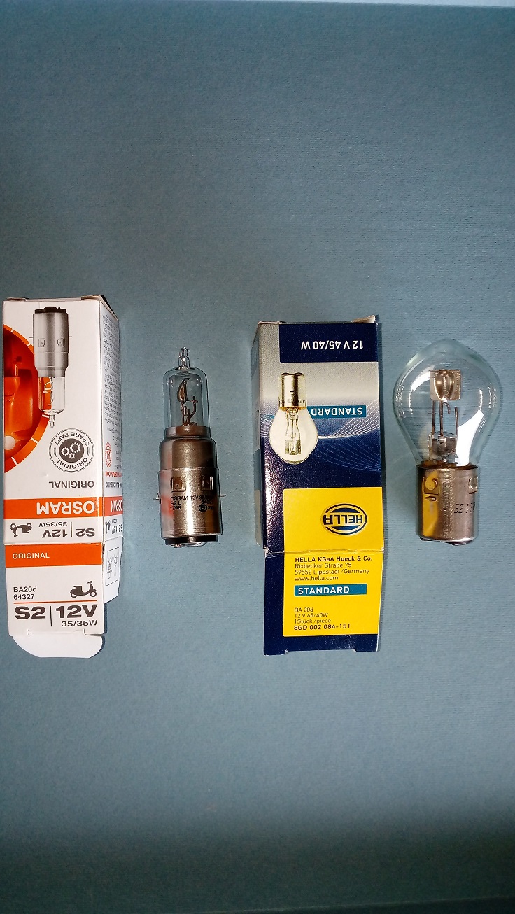

Croisement: OSRAM halogène "64327  S2"  35/35W  € 6,70  (j'ai achèté meme une HELLA standard "8GD 002 084-151" 45/40W € 4,00)

LED: ce LED a un diametre à peine plus large du trou dans la parabole (mot correct ?  Embarassed ): il faut enlargir (trés, trés peu) le joint en caoutchout, avec papier abrasif; dans l'effort de pousser le led dans le trou, j'ai cassé un des deux led achetées.
Halogéne: quelques difficultées pour devisser l'ampoule d'origine du son appui, car le ressort est trés dur. Depuis ca, aucune probléme.

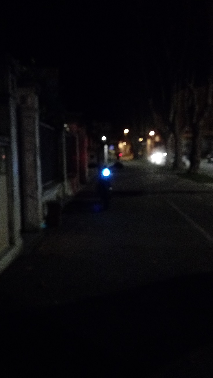

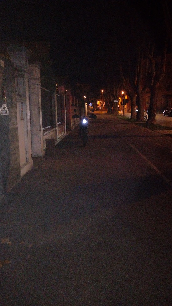

Résultats:

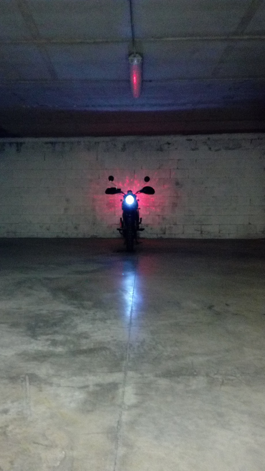

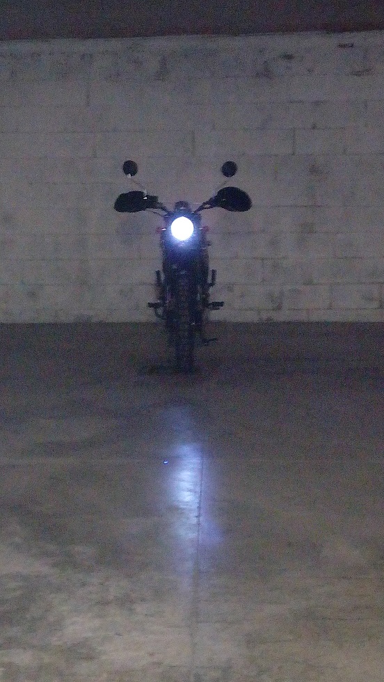

LED
(toutes photos sans flash, bien sur)
Le led fonctionne comme un "DRL" (day running light), c'est à dire qu'il n'éclairet pas la rue mais - avec sa lumiére vivement blanche - il fait apercevoir votre moto par les autres conducteurs. Et en plus, il donne un look moderne.

Bizarre que tu aies une BA20... chut  Je croyais aussi que c'était ça sur la mienne (j'ai aussi changé les ampoules), mais surprise au démontage, c'est une HS1 ! Comme quoi même avec des machines identiques et de la même année, il y a encore des différences de ci de là  Wink
Du coup j'ai mis une Osram Xenon Look, c'est légèrement plus "blanc" que l'ampoule Philips d'origine, mais comme ça fait un bail que je n'ai pas roulé  Crying or Very sad , je ne sais pas ce que ça donne sur route... En veilleuse j'ai mis une Philips White Vision... J'ai monté ça sur ma voiture, et c'est "clairement" autre chose, la différence est moins flagrante sur la TF...

moi aussi j'ai teste les 2  halogene vs led
bah y a pas photo   le led ont te vois mais tu ne vois rien du tout sur la route
c'est quand meme embetant pour pas dire plus Neutral
l'halogene eclaire plus qu'une ampoule standard 35/35 w  mais cela ne vaut pas une h4 Okay
