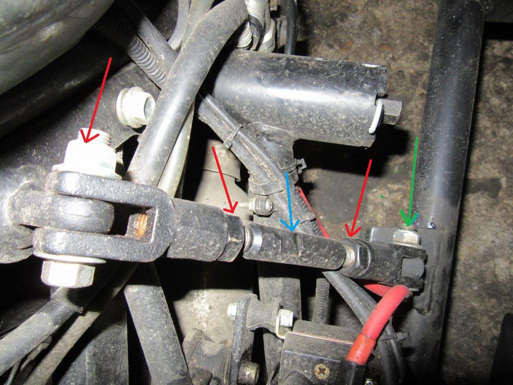

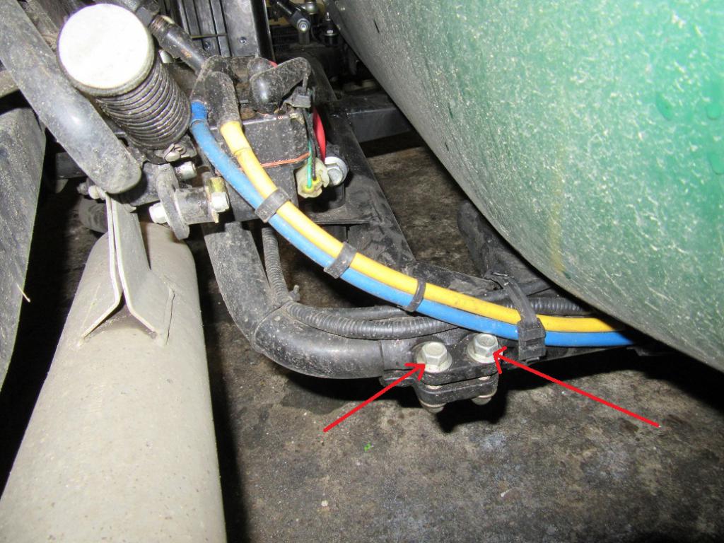

opération à ne surtout pas faire si l'on n'y connais rien , il y a des concessionnaires pour faire se travail délicat Okay
et avant de procéder à un éventuel réglage il faut contrôler avec une règle le pincement réel
voici les deux boulons à dévisser pour régler le pincement
mais avant il faut dévisser  les écrous pointés  (flèche rouge)
puis enlever le boulon (flèche verte)
régler ensuite le pincement
puis ajuster le tirant (flèche bleu) avant de remettre le boulon (flèche verte)
et resserrer le tout.

YES !! Réglage réussit,  j'ai soigneusement contrôlé le réglage d'origine avant d'intervenir, résultat: ... pas loin de 5 cm d'ouverture !!!???
Je n'en croyais pas mes yeux, recontrôlé deux fois, résultat identique.
Pas étonnant qu'il tirait à droite le bougre !
Remis 0 cm de delta, selon les excellents (et précieux) conseils d'Eric.
Quasi 3 cms de déplacement vers la droite du coulisseau de réglage.
Et du coup plus de carrossage négatif, il est lui aussi pile au neutre.
Courte ballade pour essayer, 60 petits kms en roulant bien cool: il ne tire quasi plus à droite à l'accélération, roule droit comme un i à vitesse constante, il ne tire pas à gauche au freinage, à condition de bien doser frein avant / frein arrière-roue du side.
Pas de problèmes en virage à gauche comme à droite (j'ai mis un contrepoids de machine à laver dans le fond du panier, une vingtaine de kilos, tout bien à plat).
