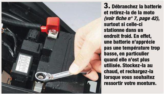

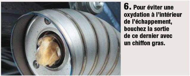

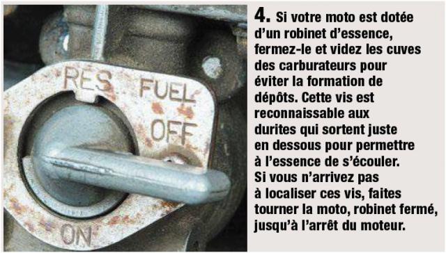

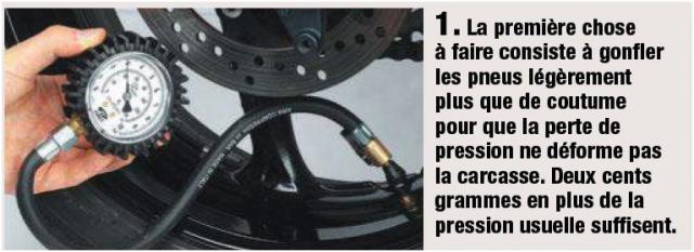

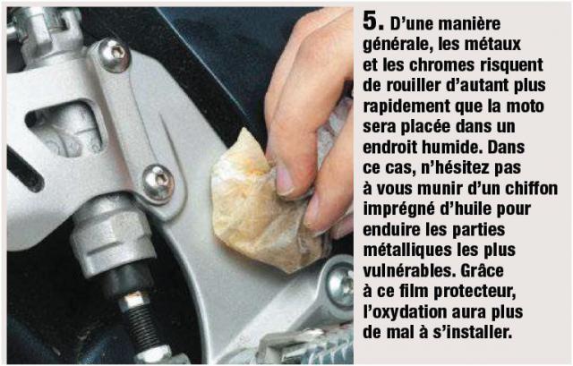

Bonjour, voici comment hiverner sa moto en 7 étapes.
C'est dans le magazine Moto revue Hors-série technique n° 18H (2017).
