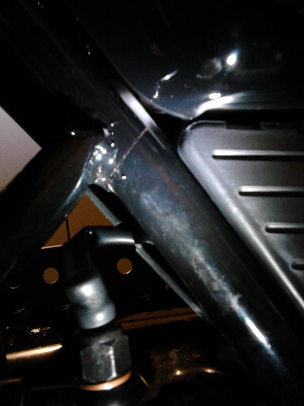

Je suis propriétaire d'une black seven depuis mai 2017, j'ai fait environ 2500km avec cet été, je suis super maniaque sur l'entretien et l'utilisation de ma moto.
Alors que j'allais remiser ma moto pour l'hiver, après un nettoyage et lustrage complet, j'ai constaté une fissure sur un des tubes principaux de mon cadre, à droite.
Le tube est presque fendu sur tout le diamètre, c'est le tube principal que remonte depuis la pédale de frein arrière vers la selle et ma fissure se situe juste en dessous d'une soudure des tubes du repose pied passager droit. juste à coté de la boite à outil et juste au dessus du maître cylindre de frein arrière.
Je lance donc une alerte à tous les possesseurs d'une moto ayant le même cadre que ma Black seven, surveillez votre cadre, je suis peut-être un cas unique et je l'espère mais on est jamais assez prudent.
on voit un peu sur la photo la fissure qui apparaît en clair et fait le tour du tube.

Non, mais sérieusement, direct chez le concess, si c'est vraiment une fissure.

c'est pas la soudure qui a lachee
c'est une rupture pleine barre   c'est encore pire cela demontre le qualite de la ferraille  gun2

Il y a Barth sur le forum qui avait eu une fissure à peu près au même endroit
http://www.mash70-75.com/t4207-Vous-connaissez-Abarth-Voici-A-Barth.htm
Effectivement, c'est une rupture pleine barre, donc, comme tu dis, c'est encore pire qu'une soudure qui lâche...
Tout ça sans avoir le moindre incident de route, aucune chute, aucune grosse bosse et aucune surcharge de ma moto, je ne pense pas que mes 80 kg soient à l'origine de ce soucis, sinon, beaucoup de Mashistes auraient eu mon problème.
En attendant, mon concessionnaire est informé, il va venir chercher ma moto car je n'ose pas trop faire 40 km avec...
Il m'a aussi dit qu'il allait regarder comment Mash va procéder pour la garantie, remplacer le cadre ou la moto entière...
De toute façon, je vous tiendrai au courant mais en attendant, n'hésitez pas à inspecter vos cadres et à partager un max cette info pour éviter qu'un jour un de nous aie un gros gros soucis.

Perso, je suis allé vérifier sur ma 75. Il n'y a aucune amorce de crique ou quoi que ce soit. Ouf.
Difficile en l'état de dire quelle est la raison de cette rupture. Toutefois, il est évident que cela doit être pris en charge par la SIMA.
Des criques et des ruptures de tubes de bâtis moteur, j'en ai déjà vu sur des avions (dont le prix de vente est un poil plus élevé que celui d'une moto 125 ou même de votre maison). Dans ces cas-là, un Bulletin de Service est publié par le constructeur et si le cas est sérieux cela va jusqu'à une Consigne de Navigabilité qui a force de loi (publiée par l'autorité de tutelle, par ex : Federal Aviation Authority pour les USA et/ou EASA pour l'Europe). Mais cela ne veut pas forcément dire que tous les frais soient pris en charge par le constructeur.
Sur le forum, on connaît deux cas de cadres qui ont eu une rupture de tube. Les deux fois, la rupture a eu lieu pas très loin d'une soudure. Peut-être (et je dis bien peut-être) que la soudure a créé une tension trop forte qui a affaibli la structure de l'acier.
Je parlais plus haut de Kobe Steel Co (entreprise japonaise qui vient d'annoncer qu'ils ont découvert que depuis au moins dix ans, du personnel de contrôle qualité avait falsifié des rapports qualité), on en a un peu parlé dans les médias. Dans l'aéronautique, cela a conduit à la publication d'un Service Information Bulletin mettant en garde tous les utilisateurs potentiels que des risques de problèmes qualité apparaissent sur des avions ou composants d'avions. Là, on va beaucoup plus loin qu'une simple histoire de rappel du genre des airbags Takata. Dix ans de production d'un très gros vendeur mondial de produits métallurgiques, ça implique pas mal de constructeurs automobiles, chantiers navals, chemin de fer, et avionneurs (dont Mitsubishi Heavy et probablement Boeing et Airbus). Alors si on apprend que Qingqi était client de Kobe Steel, peut-être (et là encore je dis bien peut-être) que l'acier des cadres pourrait être d'une qualité pas aussi bonne que prévue par les specs. Et ce ne serait en aucun cas la faute de Qingqi ou la SIMA.
Le scandale Kobe Steel va à mon avis avoir des conséquences très très sérieuses sur l'industrie mondiale. Il va y avoir des pleurs et des grincements de dents.
Mais il n'y a à l'heure actuelle aucune information ou quoi que ce soit qui permettent de lier la rupture de ce cadre et Kobe Steel. Il s'agit là uniquement d'une hypothèse de travail pour illustrer le propos et me permettre de faire un post bien long et qui fasse pro. Smile

faut arrêter de blablater sur l'acier employé ou autre ...
en chaudronnerie on appel cela une ZAT : zone affectée thermiquement.
cela arrive même au meilleur soudeur reflexion même au meilleur robot soudeur.
les principaux défauts de soudage :
Les fissures
Les soufflures
La pollution ferreuse
Les inclusions
Les retassures
je ne pense pas que cela soit généralisé au Mash, tu es dans les cas rare
