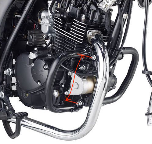

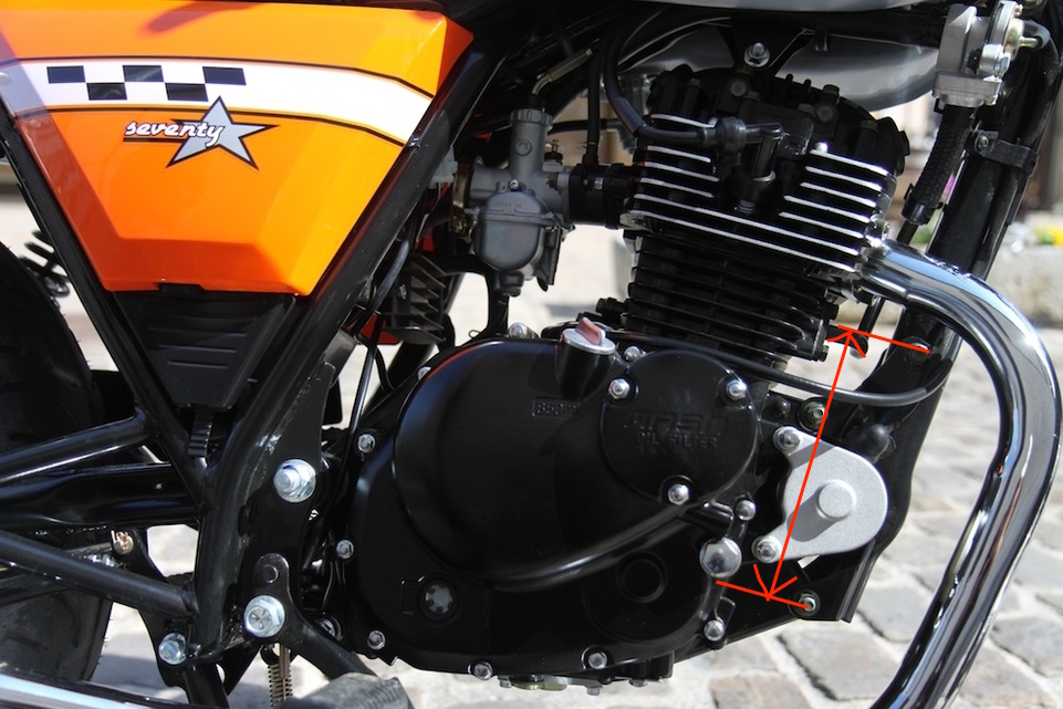

Je suis toujours à la recherche d'une prise de cotes entre les deux boulons de fixation du moteur sur le châssis des Mash 75, boulons utilisés pas GIVI pour la fixation de leur pare-cylindre TN9200, car je pense que ce pare-carters est adaptable sur ma Bullit Hunt S, le moteur étant identique à vos Mash et le cadre aussi.
Est-ce que l'un d'entre-vous pourrait relever précisément cette cote sur sa moto svp ? Sur ma Bullit, cette cote est à 165 mm, et vous ?
Merci beaucoup !

167 mms

Ok, merci La Hyenne, donc ce pare-carter devrait pouvoir se monter, (à l'erreur de mesure près de ma part), sur les Bullit, c'est une bonne nouvelle, je vais commander cet accessoire qui me fait de l'oeil depuis quelque temps ! Okay

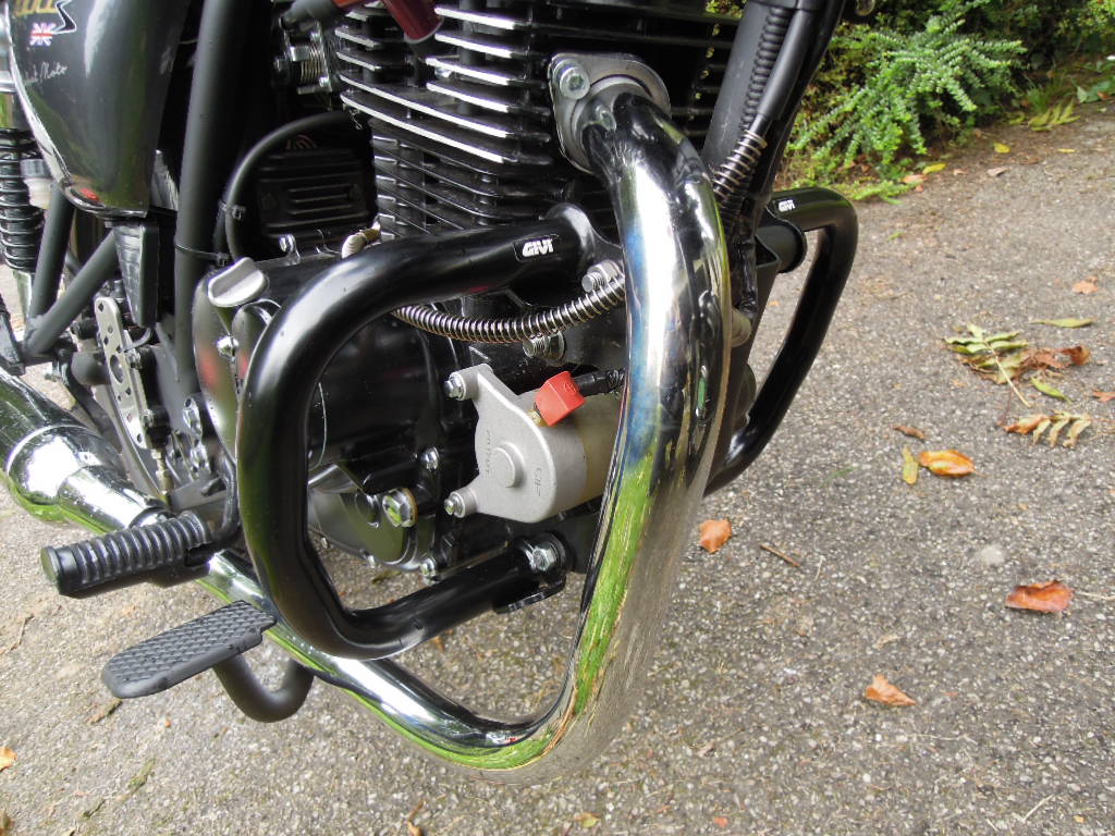

Voilà, mes pare-carters sont montés ! Voir ici : http://www.mash70-75.com/t4492-Ma-nouvelle-Bullit-Hunt-S-Euro-4.htm?start=30#p49108

j'aime pas mais c'est tres propre Okay
