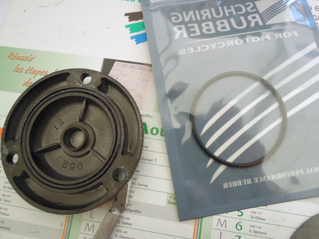

Voilà le joint papier a été découpé et le joint torique, changé ! (et je n'ai plus de suintement d'huile !) fume
Quelques photos pour illustrer la manip :

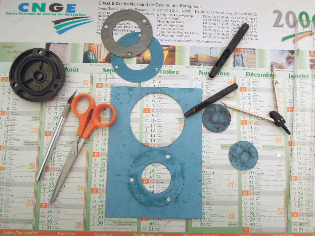

Les outils :
- cutter de précision (pas un cutter à moquette !)
- de bons ciseaux
- un emporte-pièce de 6 mm
- un crayon noir ou un critérium
- éventuellement un compas
Le résultat :
Le couvercle du filtre à huile et le joint torique :

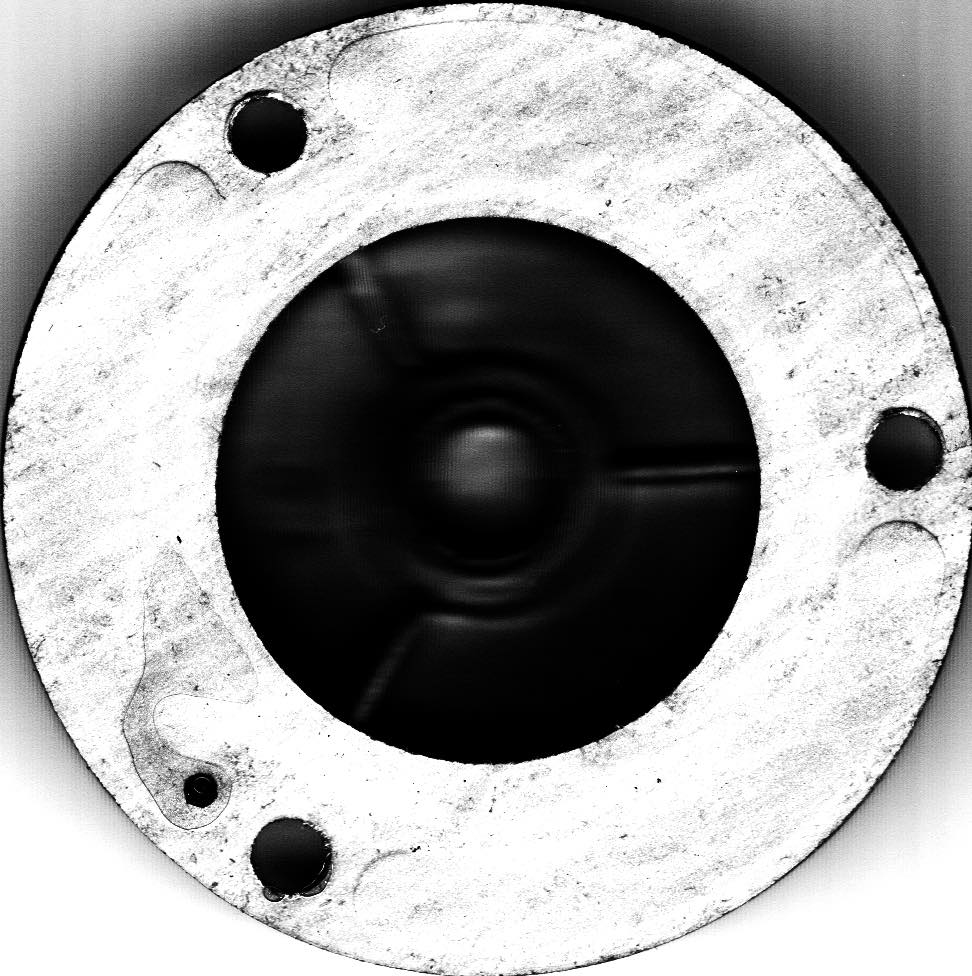

J'ai utilisé mon ordi et une imprimante multifonctions pour tracer automatiquement le contour du filtre:
- d'abord en scannant l'ancien filtre, l'astuce, c'est de choisir une résolution (150 points/mm, c'est suffisant, et de garder cette résolution tout au long du traitement, sinon les dimensions ne seront pas respectées !!!)
- ensuite, pour l'impression sur le papier à joint, compte-tenu de son épaisseur, il est est nécessaire de mettre la feuille dans l'introducteur pour le papier photo et l'aider un peu au moment où les rouleaux attrapent la feuille sinon les rouleaux patinent et n’entraînent pas la feuille !
- il est préférable de faire des essais sur du papier ordinaire avant de lancer l'impression définitive sur le papier à joint.
Et enfin, la découpe du joint, mais dans l'ordre, il vaut mieux faire d'abord les trous pour les tiges filetées à l'emporte-pièces, ensuite, la découpe intérieure au cutter, et enfin, la découpe extérieure aux ciseaux sinon, le joint risque de se déchirer ou de se déformer.
Et profitez-en pour en faire deux au minimum tout de suite !
