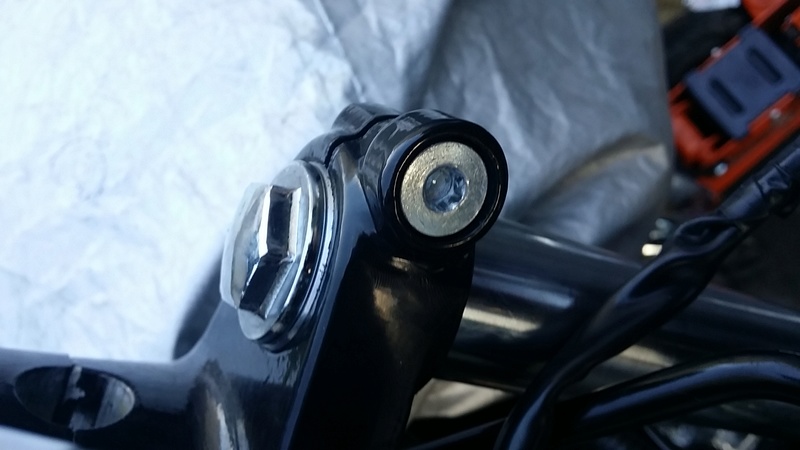

Il faut que le guidon soit déposé, car sinon, il devient difficile de dévisser les bouchons (douille de 22) des tubes de fourche et ce mème avec une clef à choc
une fois cette opération faite, nous pouvons deviser sur le Te supérieur avec un pan de 6
puis le Te inférieur avec une douille de 15
