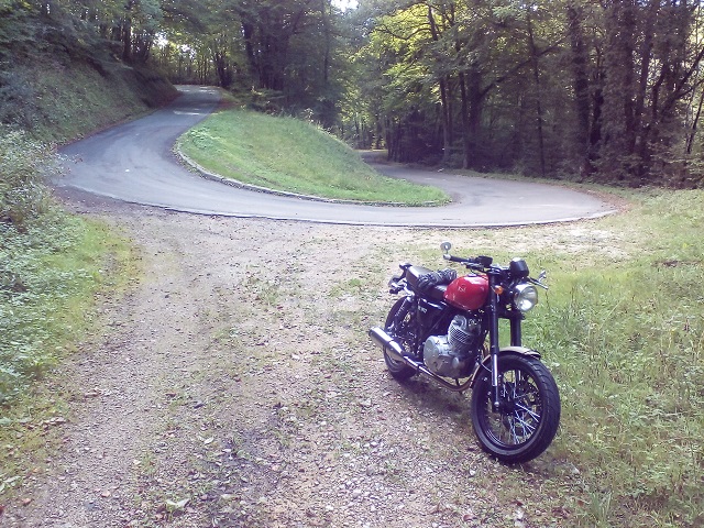

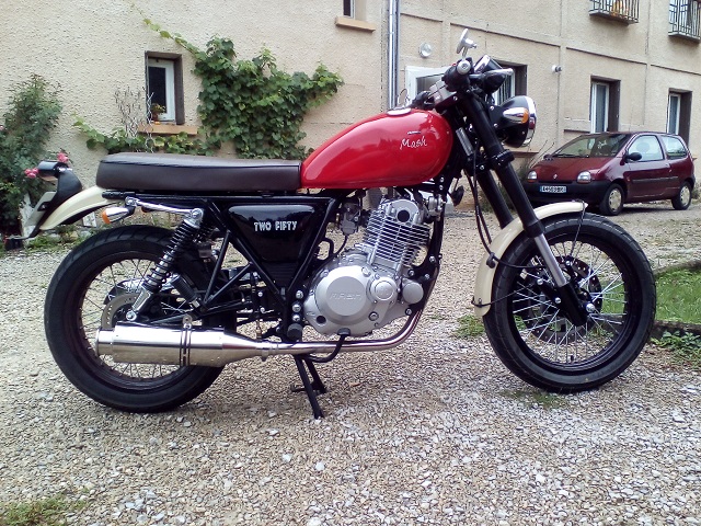

bonjour
je viens d'acquérir une 250 café racer à carburateur en juillet
auparavant j'avais une 400 FH dont je me suis séparé
je vous présente donc ma nouvelle acquisition
j'ai transformé la 250 café racer en 250 TWOFIFTY en changeant la couleur,  en enlevant la tête de fourche et la selle racer que l'ai remplacée par une selle vintage marron de la même marque
j'ai aussi enlevé le guidon bracelet pour mettre un cintre plat
je préfère la 250 à la 400 car son look est plus néo rétro
voila ma mash 250 twofifty racing
racing en raison de son ancienne configuration de café racer

C'est quoi le pot ? Tu l'a acheté où, payé combien ??? Niveau bruit ça donne quoi ?
(oui je sais je suis curieux Embarassed ) Laughing

j'ai acheté la 250 café d'occasion, elle avait 1100 km, la 1ère révision était faite pour un prix des plus correct
je voulais un carbu obligatoirement : alors en 2017 c'est impossible avec euro 4. Je me suis rabattu sur l'occasion.
l'échappement provient d'une suzuki 250 ST (non importée en France). Je l'ai acheté au japon (l'échappement). Avec le transport et le dédouanement 450 € le pot et le tube d'échappement complet. je précise qu'il n'y a pas de catalyseur
j'ai mis un gicleur de 140. L'ensemble carbu et échappement sans cata fait un  135 km/h avec un bruit sourd super sympa

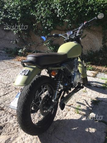

j'ai apercu un pot "sexy" monté sur un TF à vendre ici en Italie; appelé le proprio: il s'agit d'un pot universel (avec 3 adapteurs) en vente chez "bep's" € 74,95 port compris:
http://www.beps.it/moto/preparazioni-sportive-moto/scarichi
Non homologué; bruit sourd, dit le proprio.

La consommation est de 3.6 l aux 100. Le moteur est plus coupleux
le pot fait 82 DB. Le bruit est presque similaire à celui d'origine juste un peu plus grave "sourd". Rien à voir avec la gamelle de ta photo.
j'ai l'impression d'être moins dans les tours qu'auparavant
