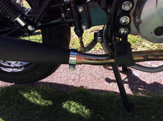

Pot reçu ce jour alors si ça peut aidé :
Personellemet j'ai démonter la ligne pour pouvoir retirer lā cartouche , il y avait un petit point de soudure que j'ai fait sauté au tournevis + marteau , ensuite wd40 ++ et huile de coude.
Pour le montage de la cartouche pas de problème majeur , je suis juste incertain de ce que j'ai fait au niveau raccord du collecteur à la cartouche car comme c'est pas le même diamètre , gmp fournis 3 réducteur de diamètres, je c'est pas si fallait mettre les trois perso j'en est mis que 2 mais pas satisfait à 100% du résultat ( cf photo) bon sa tien super bien et pas de fuite.
Pour ma part il m'a fallut une bonne mâtiné mais novice en bricolage , ā refaire en deux heures c'est ok.
Pour le bruit : mmmm Ca chante un peu plus ( entre la vielle Harley et le supermot) perso j'ai laissé sans chicane.
nathyx
Inscrit le: 09 Sep 2017
Messages: 9
Localisation: 06
Votre moto: 70
MessagePosté le: Jeu 14 Sep - 19:41 (2017)    Sujet du message: Pot pour Black seven Répondre en citant
voila cette histoire de raccord

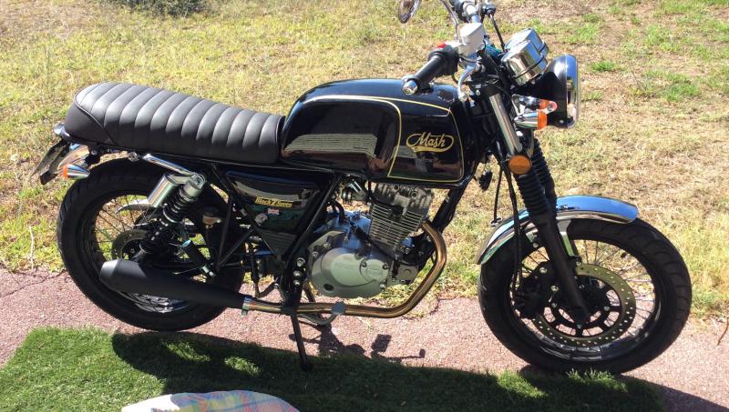

voila le résultat fini, îl manque les bandes de chaleurs noir , elles m'ont étaient livrées mais gmp ā oublié de me fournir les colliers de serages ...😑😑 ils devraient arrivé sous peu ( je précise Que gmp ne m'a pas fait de geste commercial Ni même d'excuse pour le désagrément )
