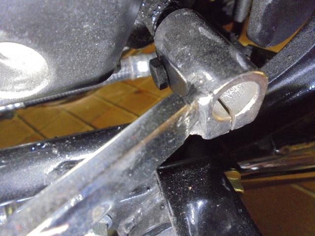

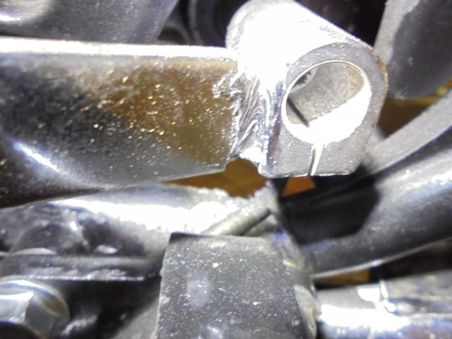

Par contre, un truc qui me rend malade à chaque fois: La soudure merdique du levier de sélecteur, soudé de travers qui plus est...Ça fait vraiment bricolage, mais bon...
Inscrit le: 06 Avr 2015
Messages: 446
MessagePosté le: Dim 3 Sep - 09:10 (2017)    Sujet du message: Sonde sous moteur Mash FH Répondre en citant
La soudure ça va mais c'est la portée de la douille sur l'arbre cannelé env. sur 1/3 de la longueur.
