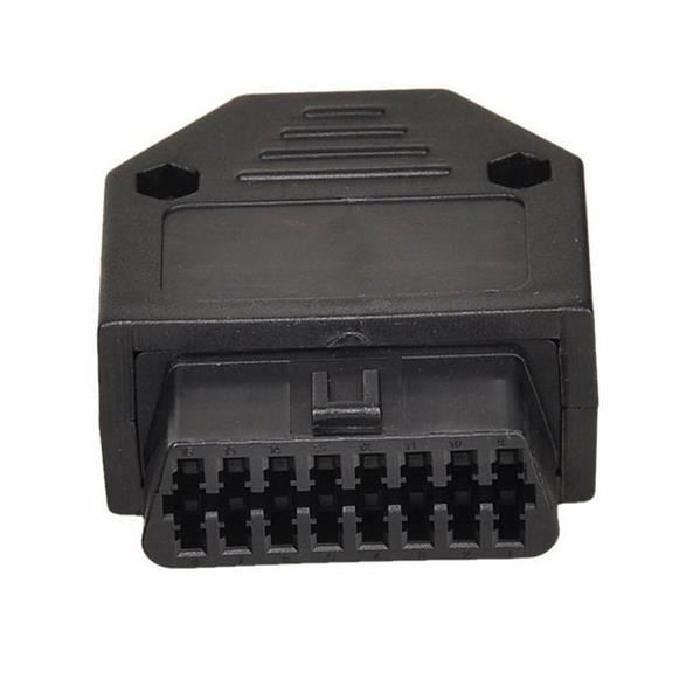

Sur les Bullit Hunt S Euro 4, la prise OBD est du type casi-universel, utilisée également sur les voitures, comme celle-ci :
C'est dommage, j'ai pas repéré de connecteur débranché ... ce qui aurait résolu mon problème de voyant OBD allumé !
