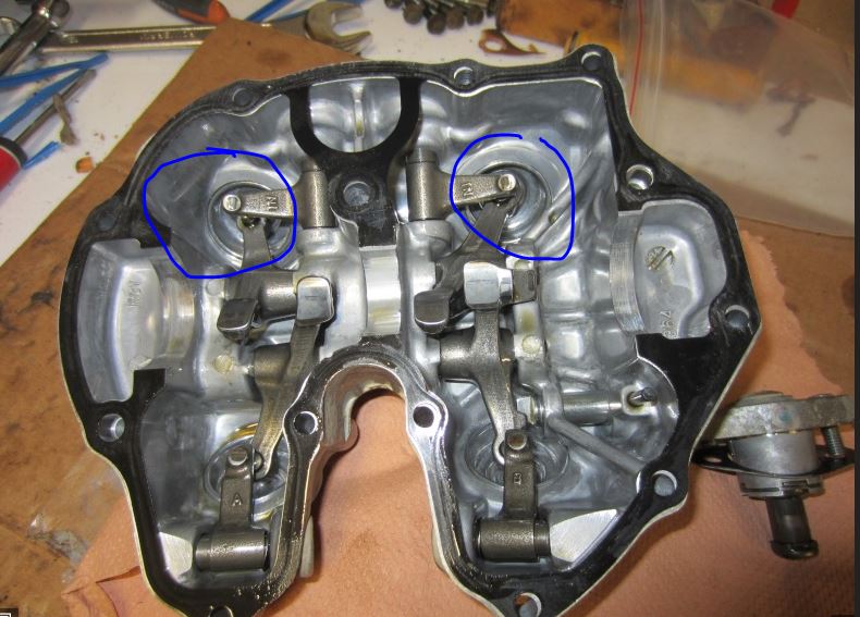

En faisant le jeu aux soupapes, je me suis rendu compte que pour l'une des soupapes d'échappement une pièce n'est pas dans l'axe:
J'ai beaucoup de bruit de cliquetis de ce coté uniquement et je me demande si ça ne vient pas de là.
Qu'en pensez vous?

elle est de quelle année, voir avec le cons, ce n'est pas commun et donc possible de prise en charge.
sinon tu n'as plus qu'a démonter ton haut moteur.

Normal, ça ! il me semble !!
Culasse hémisphérique !!

Normal, j'ai un doute...Seul cette soupape est concernée.
Faut que je regarde sur celle de ma femme.

Moi aussi beaucoup de clicquetis et même décalage sur réglage soupape . côté échappement gauche. Et pourtant  0.15 adm et echap  comme préconnisé par la sima.

J'ai vérifié sur celle de ma femme qui est de 2016 et elle a le même décalage que sur la mienne qui est de 2015.
Du coup c'est peut être normal...

je rentre de chez le conc' qui m'a dit que lors du jeu aux soupapes, une soupape peut sembler bloquée, ce qui m'était arrivé.
C'est à cause d'un décompresseur. Pour "débloquer" et pouvoir régler le jeu, il faut faire jouer le vilo d'avant en arrière jusqu'à entendre un cliquetis, puis se remettre sur la position 'T' et continuer.
