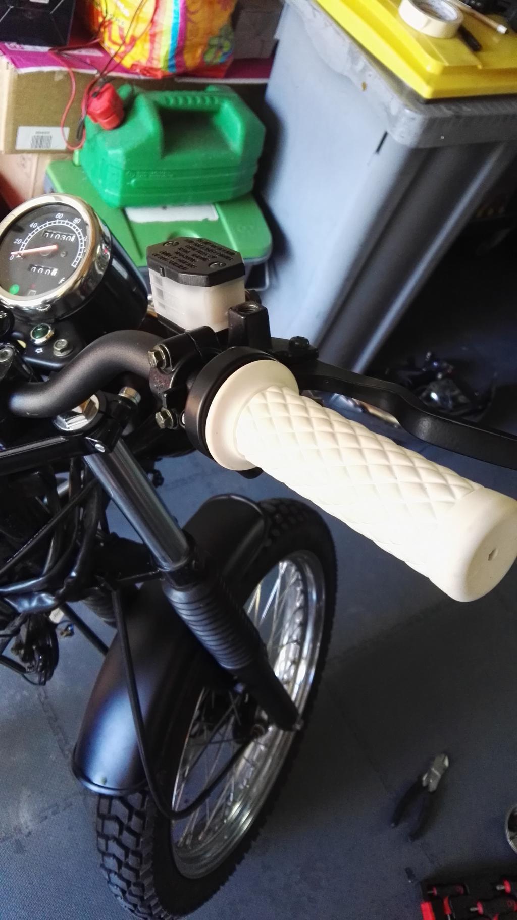

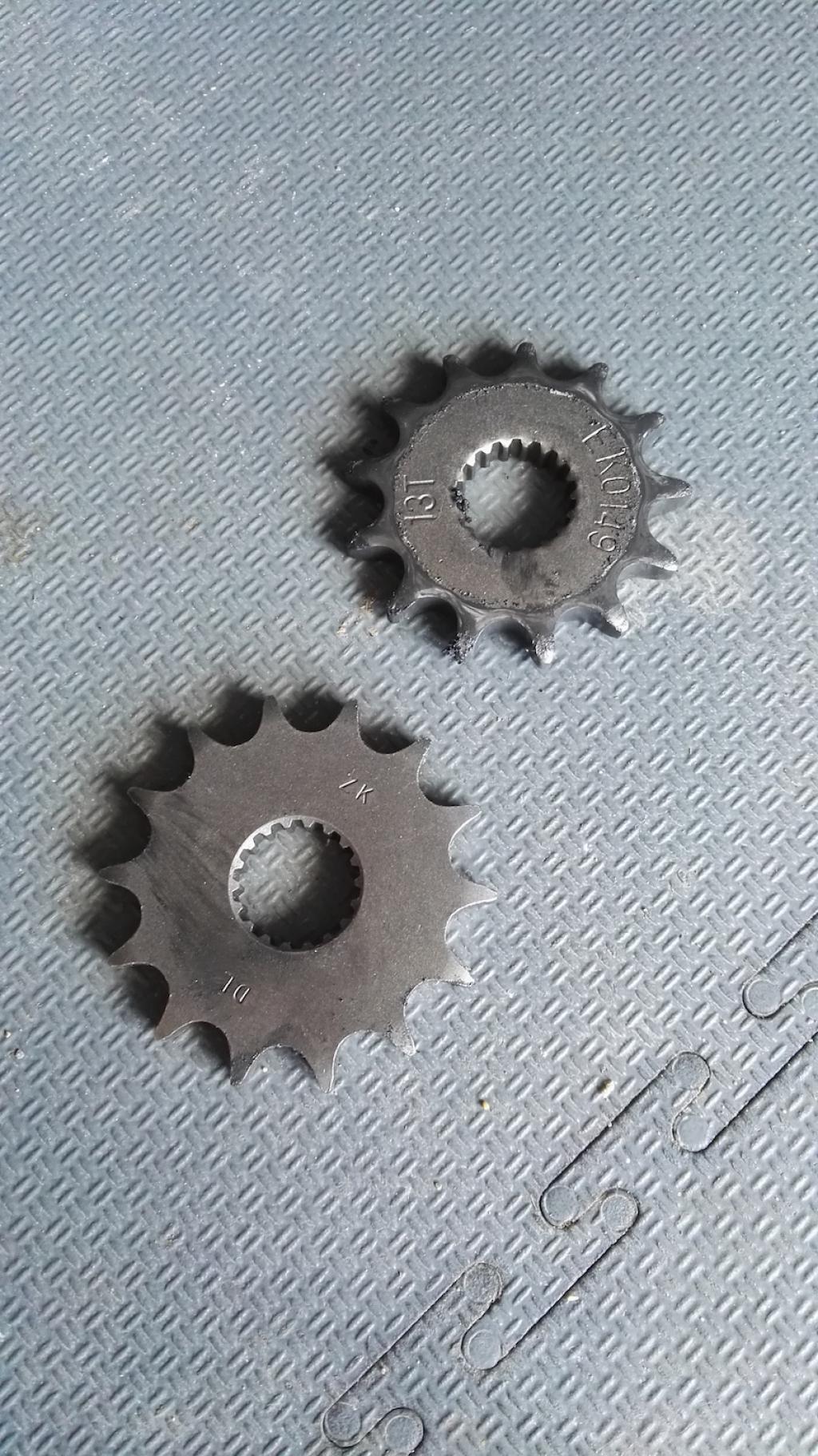

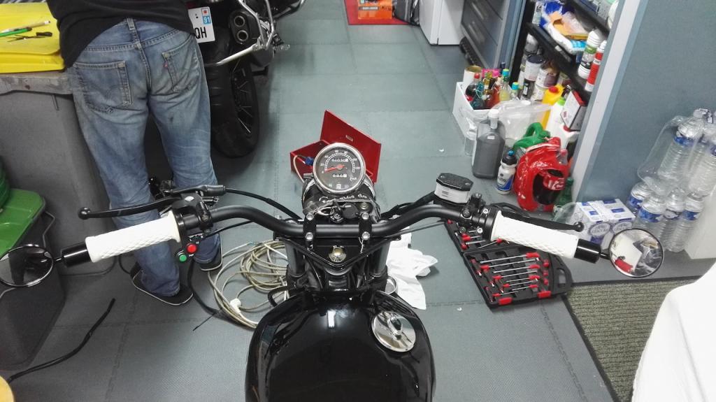

j'ai d'abord changer le pignon de sortie de boite pour un de 14 dents , on connait le résultat , meilleur allonge, moins de vibrations, blablabla, facile on dévisse et on revisse !  Rolling Eyes

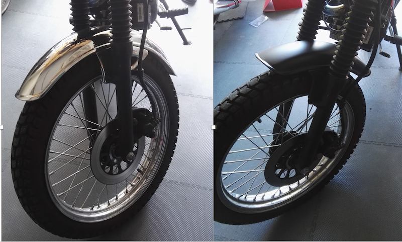

ensuite le garde boue ( ici en noir qui sera repeint plus tard )

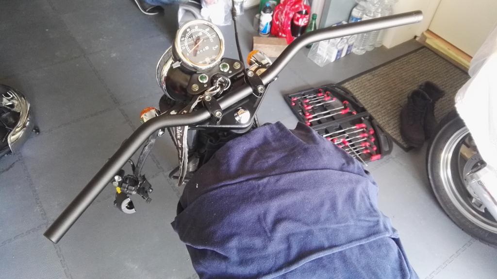

Guidon,  poignées, on remonte les leviers mais on ne remet pas les commodos  Mr. Green

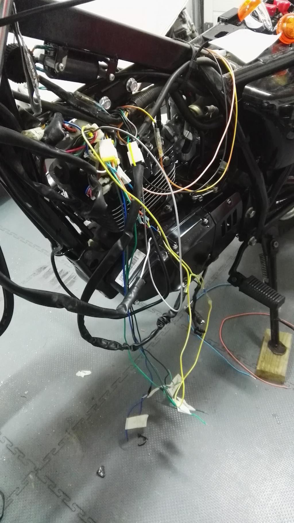

Ensuite on reprends ses cours d'électricité en  Techno au collège et on identifie tout les fils qui sont dans les commodos
L'idée est de virer celui de droite, de déporter le coupe circuit et le démarreur et que la veilleuse et le feu arrière s'allume en mettant le contact .
Donc inutile de garder l'interrupteur Off/veilleuse/feu de croisement .

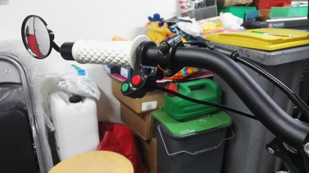

A gauche on va juste monté un petit commodo avec klaxon, clignos et  interrupteur pour allumer le feu de croisement  je vire le phare et l'appel de phare ...
J'ai également Shinté le contacteur de béquille pour le virer
Et voila le travail ... quel bordel ... surtout quand tu découvre que les chinois divise UNE masse qui relie deux truc complètement differents ... plusieurs fois ... tout ça caché dans la gaine ... au top les gars .
On en profite pour poser les rétros,

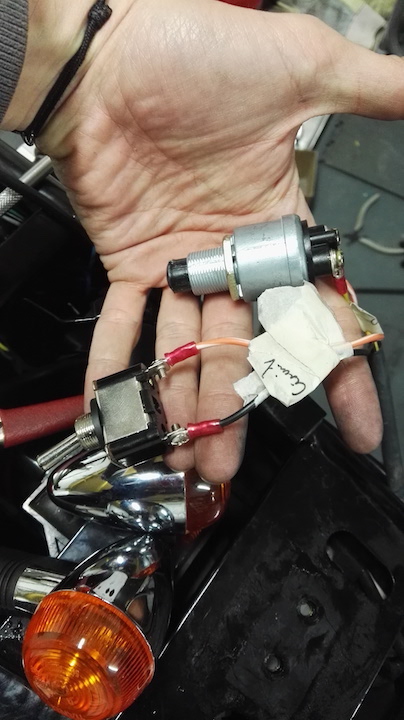

ET LA VOUS ME DITE MAIS OU MET TU LE DEMARREUR ???

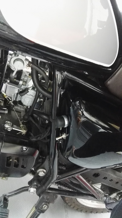

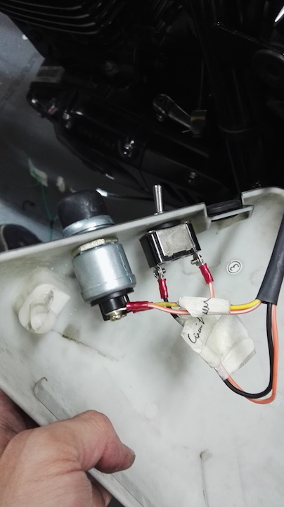

J'ai tiré les fils du coupe circuit et du démarreur vers le cache de la boite à air .
et j'ai monté des interrupteur ( un pousspouss et un clic clic ) dessus .   Okay Embarassed
j'ai Shinté le contacteur d'embrayage pour le démarreur, des fils en moins partout  et plus besoin de deux mains pour démarrer  whistle
Et ça donne un super style au poste de pilotage !!!  Simple, épuré  et  moderne ( il en avait besoin ) Okay
Je suis super satisfait du résultat ,
Prochaine étape , Compteur, feu et clignotants !!!
Bonne soirée à tous !! et à très vite !   moto1

Joli taf Okay
J'aime bien ton garde boue raccourci, il vient d'où stp ?

Salut Anthony ,
Je l'ai acheter sur AliExpress pour 20 euros .
mais la peinture est vraiment cheap donc ca partira en peinture avec le reservoir et les caches latéraux .

Hortarr a écrit:
Génialisime !
C'est pas trop complique de recâbler les mini commodo ?
Ca fais quelques mois déjà que j'ai envie de me débarrasser des gros trucs immondes pour quelque chose de plus "dépouillé" à la Blitz.
SAlut !
si c'est un peu galère parce que les contact dans les commodos sont montés sur des petites platines qui glisses les unes sur le autres.. et donc donc c'est pas évident sur les nouveaux de trouvé les fils qui correspondent aux instruments ... je sais pas si c'est clair ...
Ensuite comme j'au suprimmé le Plein phare et l'appel de phare ça fait moins de fils a gérer .
Et a droite j'ai juste eu a connecter le fil de la veilleuse ( dans le commodo ) a un + apres contact pour qu'elle s'allume dès que je met le contact . ça fait un bouton de moins aussi .
Et le fil qui allume le feu est sur le commodo de gauche maintenant .

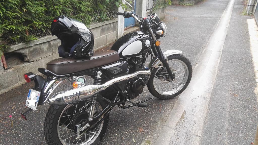

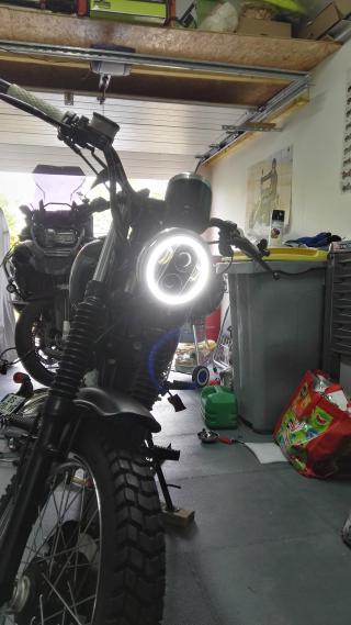

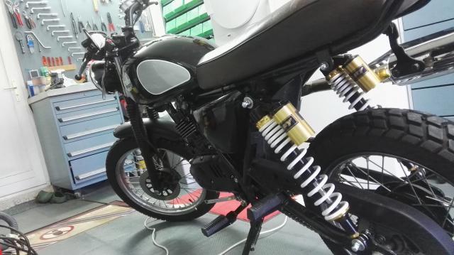

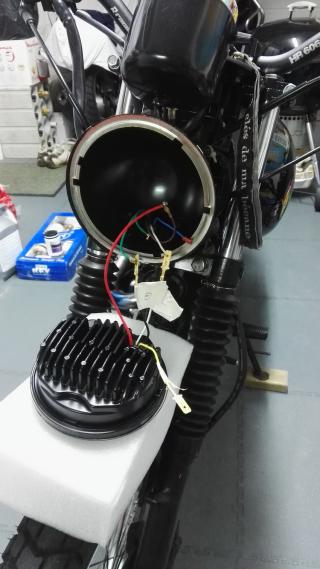

Suite des travaux !!

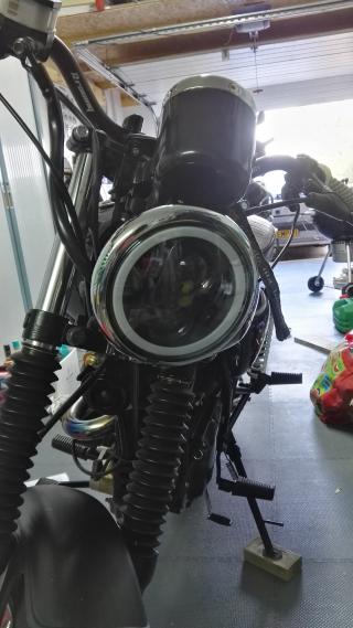

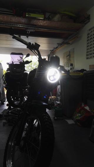

-Changement du feu avant.
-Nouveaux amortisseurs
-Virer le garde boue arrière
Amortisseurs légerement plus long donc j'ai un petti soucis avec la pédale de frein arrière qui touche de bras oscillant et revient mal .... mais a revoir bientôt.
la suite bientôt les amis !!!!  Merci
Messages: 800
MessagePosté le: Lun 11 Sep - 20:41 (2017)    Sujet du message: On démonte tout et on en fait une neuve !!! Répondre en citant
tiens
j'ai mis les meme amortisseurs en 340 sur ma 75 Okay
ils sont vraiment bien
