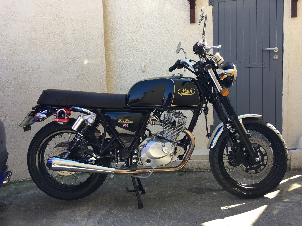

PostPosted: Fri 9 Jun - 10:42 (2017)    Post subject: Chicane Black Seven Reply with quote
voici la mienne avec l échappement noir

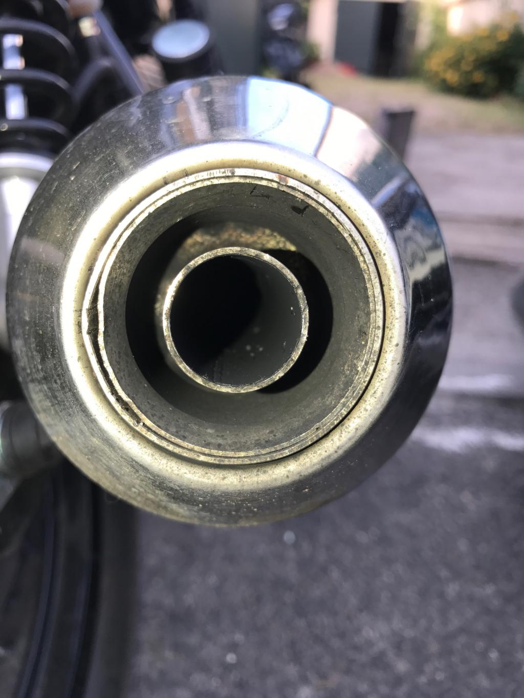

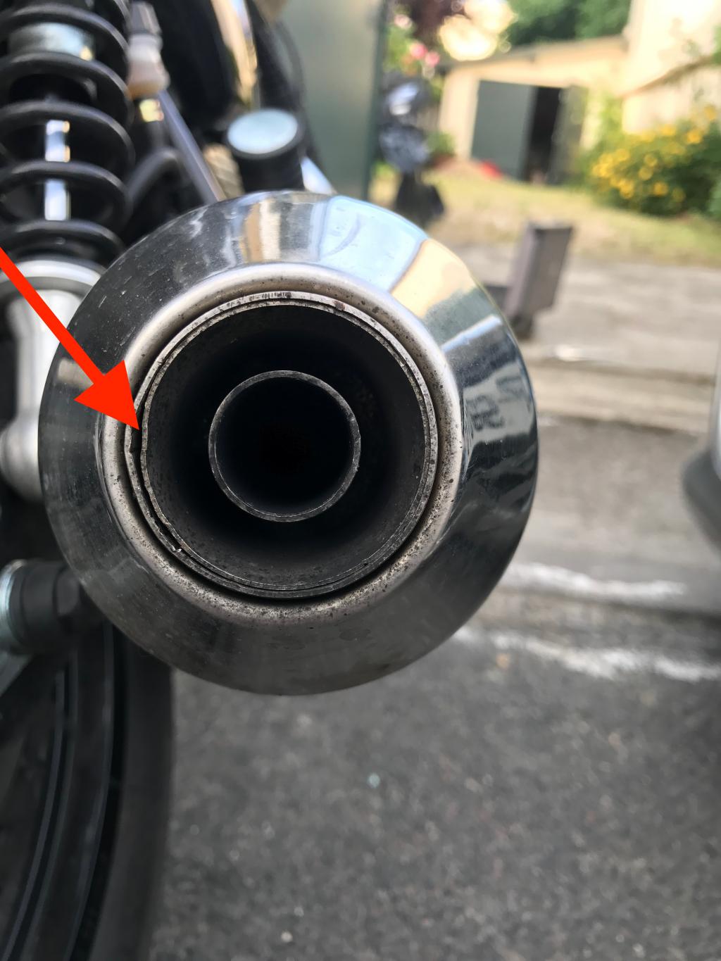

Hello,
Alors je reviens avec des news.
Je précise que pour ma part c'est toujours le pot d'origine.
J'essayé de glisser un tournevis en suivant les astuces des pots de 75, sans succès, ça ne bouge pas d'un iota.
Voici quelques photos si vous souhaitez me guider.
Je précise que j'ai déjà de la bande thermique sur le collecteur. Je n'ai pas trouvé que ça changeait vraiment le bruit par contre...

PostPosted: Fri 9 Jun - 17:18 (2017)    Post subject: Chicane Black Seven Reply with quote
Sur le pot de ma 75 le tourne vis ou burrin plat, se place entre ton tube centrale et la partie ou tu as mis ton tourne vis.
Ou sinon tu met carrément ton tourne vis dans le tube.
Mais faut un gros tourne vis plat.
J'ai quand meme du taper assez fort avec un marteau pour péter la soudure.
Et ton pot doit être très chaud.
Si tu as un decapeur thermique ça aide aussi.
Mais n'hésite pas à forcer

PostPosted: Fri 9 Jun - 19:01 (2017)    Post subject: Chicane Black Seven Reply with quote
J'ai réitéré avec le pot bien chaud en en faisant entrer le tournevis avec un marteau sans succès.
Et avec un tournevis dedans, quand je force pour le "secouer" cest toute la ligne qui bouge et même la moto..
Pas sûr qu'on puisse l'enlever finalement
