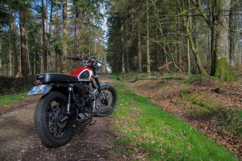

J'ouvre ce post pour vous faire partagez l'évolution de ma mash .
Voila maintenant 1an que je suis propriétaire d'une mash 125 . Après avoir fait tout les '' Rodages '' possible ( et surtout laissé rouillé la moto, car oui la moto en 1an à souffert niveau rouille et le concessionnaire ne veut pas répondre à ce problème il me dis de prendre contact avec Mash , qui eux me renverrons à mon concessionnaire  bam  ) , et à la vu des beaux jours arrivés j'ai donc décidé d'enfin changé quelques petite choses qui ne sont pas à mon gout .
La ligne final de ma moto sera une petites scrambler '' épuré " (petit dessin plus bas)
Voici ma mash aujourd'hui ( 21Mars 2017 ) :

Après avoir reçu mon guidon ( trouvable dans le premier post ) et mes clignotant acheté sur Aliexpress . Je décide donc de les montés .
Après avoir démonté tranquillement l'ancien guidon , et avoir préalablement mesuré pour faire les trous . J'installe le guidon
Je trouve que la position sur la moto est bien mieux et j'ai beaucoup moins mal au dos avec ce nouveau guidon . Mais le gros compteurs d'origine ainsi que le phare ne me plait pas . Donc changement très bientôt pour faire un style épuré comme je recherche .
Place aux clignotants à présent .
J'ai donc choisis des mini clignotants à led trouvable pour 4€ sur Aliexpress ( reçu en 2 semaines ) .
Vous ne les voyez pas ? Allez on zoom !
Par contre nous voyons bien le silencieux . Je voulais qu'il soit plus proche de la roue, mais le système de frein gêne.
Pour l'instant ils sont installé sur les amortisseurs et un peut à '' l'arrache '' . Je vais donc fabriqué des attaches pour faire quelques choses de plus propres .
Une fois allumés .
Et pour l'avant j'ai découpé des petites attaches en alu pour les positionnés ou je le souhaitais .
Pour l'installation des clignotants avant , j'ai donc ouvert le phare pour avoir accès aux cables et quelle merdier là dedans ! Moi qui souhaite installé un mini phare avant , j'ai peur que tout les cables de rentre pas .
Quelqu'un d'entre vous à donc installé un plus petit phare ( Diamêtre 14 ) ?
Comment à t'il fait ?
