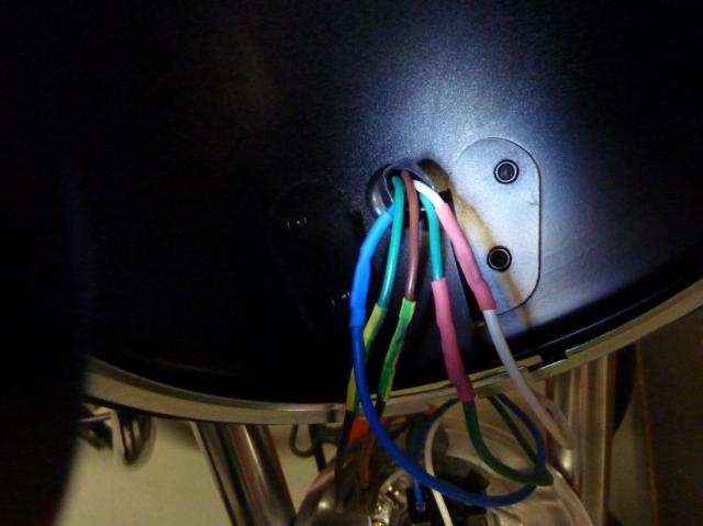

Bonjour à tous,  je me permets de créer ce sujet en espérant que les réponses serviront à tout le monde !
Comment monter ce phare ? Il y a une gaine noire qui apporte les fils existants au phare monté et sur le phare acheté il y a déjà des fils. Help !!!

Alors, dans l'ordre :
Démonter le cerclage du phare d'origine, en extraire l'optique.
On voit la gaine noire déboucher dans le cuvelage à travers le passe en caoutchouc.
A l'extrémité de la gaine noire, sortent cinq fils.
Deux alimentent la veilleuse (+ et -)
Trois alimentent le porte ampoule code/phare. (+ code, + phare, et une masse -)
A noter que le fil - de la veilleuse et le fil - du code/phare se rejoignent sur un Y mal soudé protégé avec un vulgaire chaterton noir.
Bien repérer ces fils.
Démonter le cerclage du phare que l'on souhaite poser, en extraire l'optique.
Il va y avoir 5 fils (montage identique à l'origine) ou seulement 4 (la masse - étant commune pour veilleuse et code/phare)
Positionner le nouveau phare à blanc démonté.
D'origine, la "gaine noire" est beaucoup trop longue.
Ajuster sa longueur en coupant les cinq fils à la pince coupante. (attention, après c'est trop tard)
Faire passer la "gaine noire" à travers le passe en caoutchouc du nouveau phare.
Couper la longueur de fil trop importante sur le nouveau système d'éclairage.
Ensuite étamer chaque fil au fer à souder.
Faire glisser le long de chaque fil une longueur de 2 cm de gaine thermo.
Relier par soudure les fils entre eux.
Avec des colliers nylon, regrouper proprement ces fils.
Toutes ces opération se passent à l'intérieur du nouveau cuvelage.
Refermer le nouveau phare et c'est fini.
Pour tous ceux qui n'ont pas de fer à souder, faites vous en prêter un, ça vaut le coup.
Bien sur un raccordement par cosses serties est possible, mais c'est vraiment pas top. A exclure totalement : les dominos.
Voila, si tu fais ça, tu devrais avoir quelque chose de fiable.

christophe wrote:
Branchement phare
ampoule H4
Bleu sur bleu
Vert sur vert
Blanc sur blanc
feu de position
Vert sur noir
Maron sur maron
Bon branchement
A+ Christophe

Quel genre ? J'ai monté un phare H4 en suivant ces conseils et c'est nickel. Je vois mieux et suis mieux vu Smile
