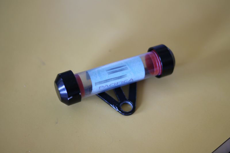

Réparation de mon support de vignette d'assurance, qui avait cassé lors d'une chute. Seul le tube en verre était à changer; le support en métal s'était tordu mais j'ai réussi à le redresser dans l'étau.
Pour changer le tube, j'ai trouvé un tube en plastique de diamètre quasi-équivalent : c'est le tube qui contient de la pâte bi-composante type "Répar-express" pour boucher des trous.
Deux petits coups de Drémel pour ajuster à la bonne taille, et hop! Je pendrai les bouchons rouges plus tard.

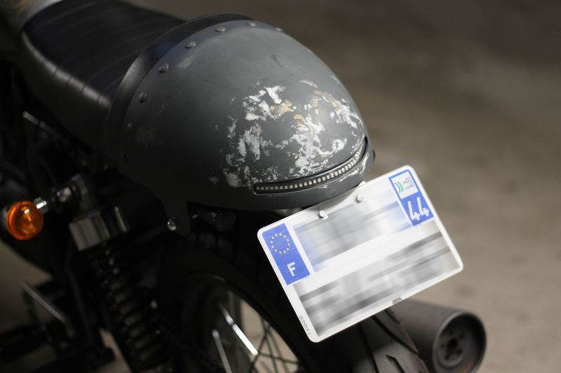

Étant passé sur une barre à LEDs pour le feu de stop, j'ai démonté l'ancien support en acier qui tenait le feu-arrière et la plaque d'immatriculation (réalisé d'après l'idée de Djpierred dans son post "Ma p'tite prépa de la balle")
Comme la barre à LEDs tient entre la coque de selle et la selle elle-même, il fallait juste refaire le support de plaque. D'ailleurs ça tombait bien, ma plaque d'immatriculation était trop basse, et si je prenais un dos-d'âne trop rapidement, la roue-arrière remontait et touchait la plaque d'immatriculation.
J'ai  juste découpé deux languettes dans un profilé en acier de 3 cm de large.
Une fois monté avec la plaque d'immatriculation sur le support du garde-boue :
Il faudra d'ailleurs que je change ma barre à LEDs, elle a pris la flotte en restant sous la pluie (elle était trop exposée lorsqu'elle était montée sur l'ancien support). Il y a quelques LEDs qui sont mortes et il y a un faux-contact, la barre ne s'allume que lorsque je freine. J'ai refait toutes les soudures, aucun moyen de régler le problème. Vu le prix et la qualité "Made in China", ce n'est pas trop grave de la changer (cette barre à LEDs m'avait coûté 4,50€, j'ai racheté exactement la même pour 1,30€, j'attends de la recevoir)

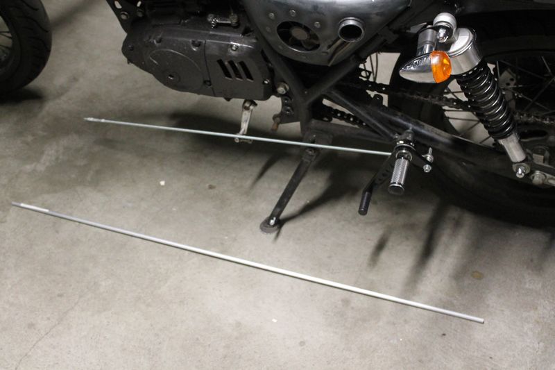

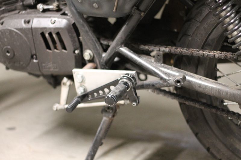

ça faisait quelques mois que cette idée me trottait dans la tête : placer les pédales sur l'emplacement des repose-pieds pour passager. Roulant seul et souhait accentuer la posture "sportive / couchée", je me suis dit que ça pourrait être sympa de les reculer à cet endroit-là (j'avais déjà pris le réflexe de reculer mes pieds sur les repose-pieds passager dès que la 5 ème était passée et que j'allais plus vite, au-delà de 70 km/h).
Démontage du repose-pied passager et de la platine en aluminium que j'avais réalisé auparavant.
La commande reculée (modèle universel) est montée avec une vis de 8 mm et une rondelle. Il faut faire sauter d'un coup de scie le petit ergot qui empêche le repose-pied passager de pivoter sur lui-même.
Mesure de la longueur de la tringue : j'ai mesuré 33 cm entre le sélecteur sur la boîte de vitesse et la rotule sur la commande reculée (à voir en fonction des préférences de la posture du pied à avoir).
Attention à ne pas mettre + de 33 cm, sinon la commande reculée touche la béquille lors du passage de vitesse vers le bas.
Je vais devoir réajuster et couper 5 mm ou 1 cm sur la tringle.
En tout cas ça fonctionne, la posture de conduite est radicalement changée : je suis assis un peu plus en arrière et le buste est d'avantage penché. C'est une position de conduite bien bien sport, pas hyper confortable mais pratique pour se coucher sur le réservoir et avoir moins de prise au vent!
Pour la suite il faudra faire de-même pour la pédale de frein, je referai le support du maître-cylindre dans une plaque en acier de 2 mm. Elle viendra se fixer le long du tube du repose-pied, en utilisant les fixations du  silencieux en bas et du bocal de liquide de frein en haut. Le bocal de liquide de frein sera déplacé.

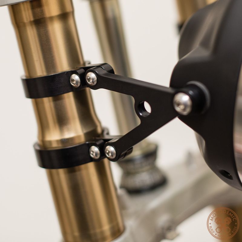

Pour les pattes de phare en 51 mm j'en avais vues sur aliexpress a pas trop cher (mais c'est récent)
Pluton que de faire des commandes reculées j'aimerais les faire un peut plus avancées sur la mienne (ouais je suis plus custom que sport Mr. Green ) avec plaque pose pied et un sélecteur orteil et talon. toutefois je trouve que tes commande universelles en noir super belles, tu les avais trouvées ou?
Pour la barre a led, si je peut me permettre pourquoi ne pas plutôt prendre un phare régulier à soquet et le farcir au ampoules led (plus simple de changer une ampoule que de retrouver la même barre).
J'était tombé la dessus et ça et je trouvais cela intéressant comme concept pour un caferacer.
(Le lien déconne mais la boutique "somoto" il a des selles et plein de trucs pour mash y compris des tètes de fourches)
https://fr.aliexpress.com/item/Vintage-motorcycle-cushion-browm-red-cover-refit-motorcycle-seat/32810165713.html?spm=a2g0w.10010108.1000013.1.39745e4ef6ZiiV&scm=1007.13339.99734.0&scm_id=1007.13339.99734.0&scm-url=1007.13339.99734.0&pvid=cdec74b6-6e88-4f6a-bf3d-92c2a250f201&_t=pvid%3Acdec74b6-6e88-4f6a-bf3d-92c2a250f201%2Cscm-url%3A1007.13339.99734.0
et pour les support en 51mm
https://fr.aliexpress.com/item/1pair-Stainless-steel-motorcycle-Lighting-sy…

Pour les pédales de commandes reculées, je les ai trouvées sur eBay. Elles existent en noir ou en chrome dans cette version:
https://www.ebay.fr/itm/CNC-COMMANDE-RECULEE-Pr-CAFE-RACER-Suzuki-YAMAHA-HONDA-universal-noir-/263403487602?hash=item3d54124172
Pour le levier à mettre sur la boîte de vitesse, j'ai pris ça que j'ai redécoupé
https://www.ebay.fr/itm/Motorcycle-CNC-Aluminum-Folding-Gear-Shift-Lever-Fit-Kayo-Apollo-Dirt-Pit-Bike-/172164265301?var=&hash=item0
Pour les rotules, j'en ai pris deux en M6x1
https://www.ebay.fr/itm/Embout-a-rotule-oeil-de-rotation-BIELLE-M6x1-Filetage-femelle-droit-nhs6/282762460515?hash=item41d5f4bd63:g:vTwAAOSwry1aJ9xK
Pour la tige filetée, le tube en aluminium et les vis 6 pans, le tout est au rayon quincaillerie au magasin de bricolage!

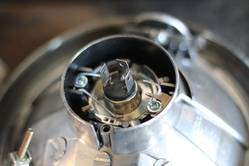

En démontant mon phare je m’aperçois qu'il y a un paquet de fil à l'intérieur de celui-ci Shocked
Je me demande si un autre phare aura autant de place disponible Question Idea
Doc'
Joined: 07 Feb 2015
Votre moto: SdKfz 4
PostPosted: Sat 16 Jun - 17:27 (2018)    Post subject: Art Cafe Racer 125 Reply with quote
C'est vrai que le "bol de spaghetti" est impressionnant les premières fois qu'on l'ouvre.
Pour la place, tout dépend de la forme de la "casserolle" mais en principe, au plus le phare est grand au plus il y a de la place, si tu a un phare de même taille et forme que celui d'origine cela devrais rentrer, si il est un peut plus grand, encore mieux.
Sinon il faut ruser pour tentert de planquer les fils et faire du "cache misère" sauf si comme moi tu t'en fout du look "mad max" avec des fils apparent Razz

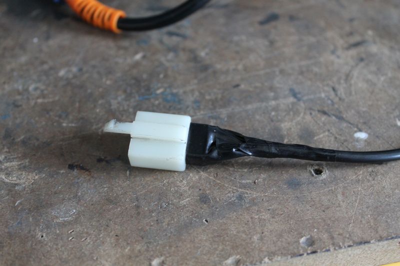

Commande d'une nouvelle barre à LED (1,31€ sur eBay frais de port offerts), l'ancienne avait pris l'eau en restant sous la pluie. Certaines LEDs ne fonctionnaient plus et il y avait un faux contact, le feu arrière s'allumait seulement lorsque je freinais
Démontage de l'ensemble, soudure des nouveaux fils, le tout est couvert de scotch pour électricien noir, puis remontage
Achat d'un phare avant H4 de 20 cm de diamètre, je voulais mettre un phare plus gros car je trouvais que celui d'origine était trop petit esthétiquement (et au passage les ampoules avant qui claquent tout le temps, ça devient lassant)
Pour brancher l'ampoule H4 il faut une prise spéciale, ça se trouve sur Internet mais j'avais la flemme de commander ça et d'attendre encore la livraison
Du coup j'ai pris les fils d'origine, je les ai coupés du support pour l'ampoule à filament et j'ai soudé le tout sur les pattes de l'ampoule H4
Pour ajouter la veilleuse d'origine, j'ai percé un trou dans le bol en plastique du nouveau phare H4. La veilleuse tient avec le joint d'étanchéité.
