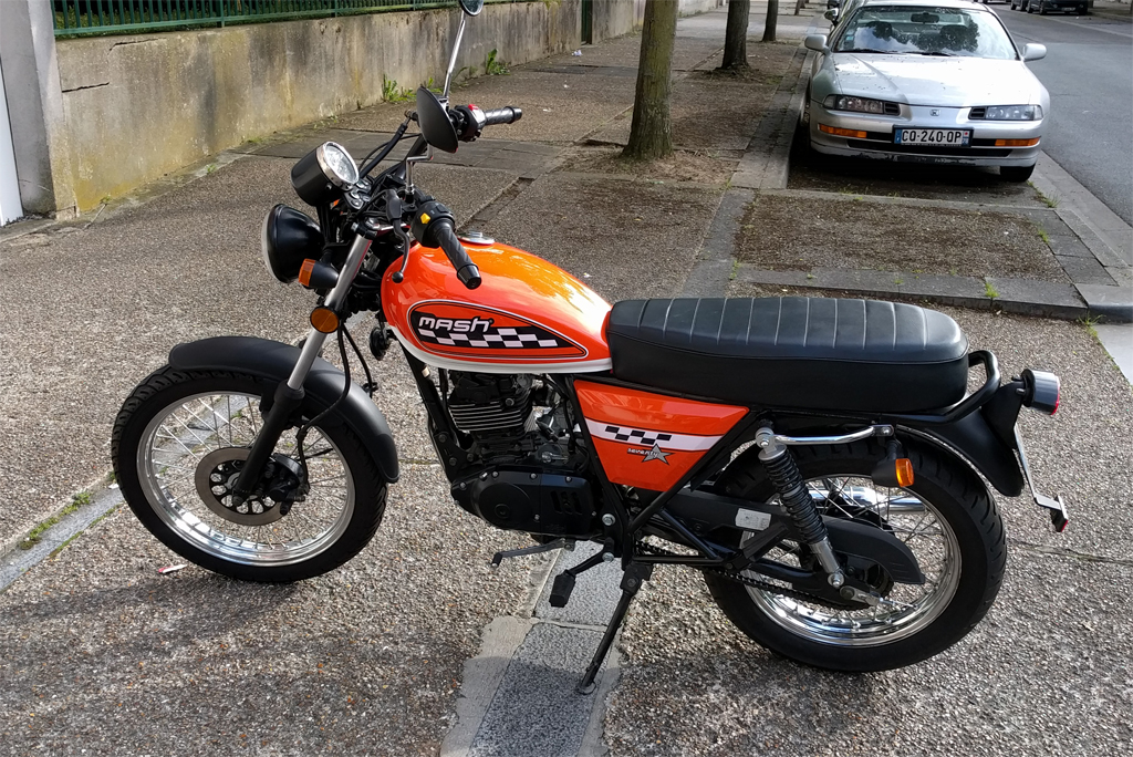

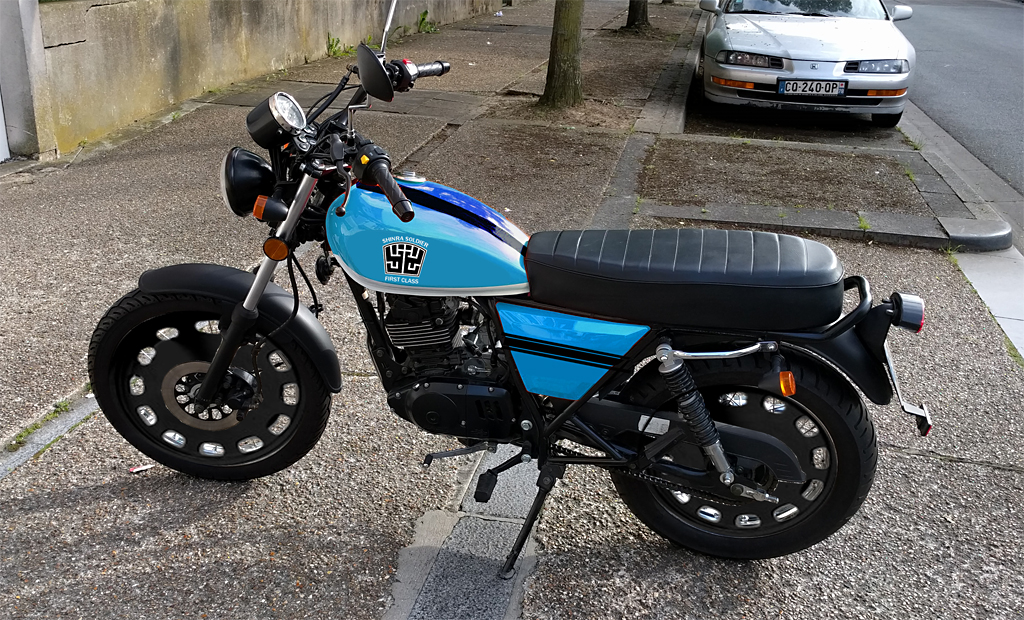

nunna wrote:
Salut les mecs,
Après avoir fait l'acquisition de ma Mash 70, j'aimerai la customiser un peu  afin de la rendre encore plus sexy.
Dans l'idée, voici un montage photo de ce que j'aimerais obtenir :
Aujourd'hui
Demain :
Pour la couleur, ça sera une peinture plastidip néon bleu.
Pour les bandes noires, ça sera du sticker de tuning. et pour le logo sur réservoir, stickers sur mesure.
