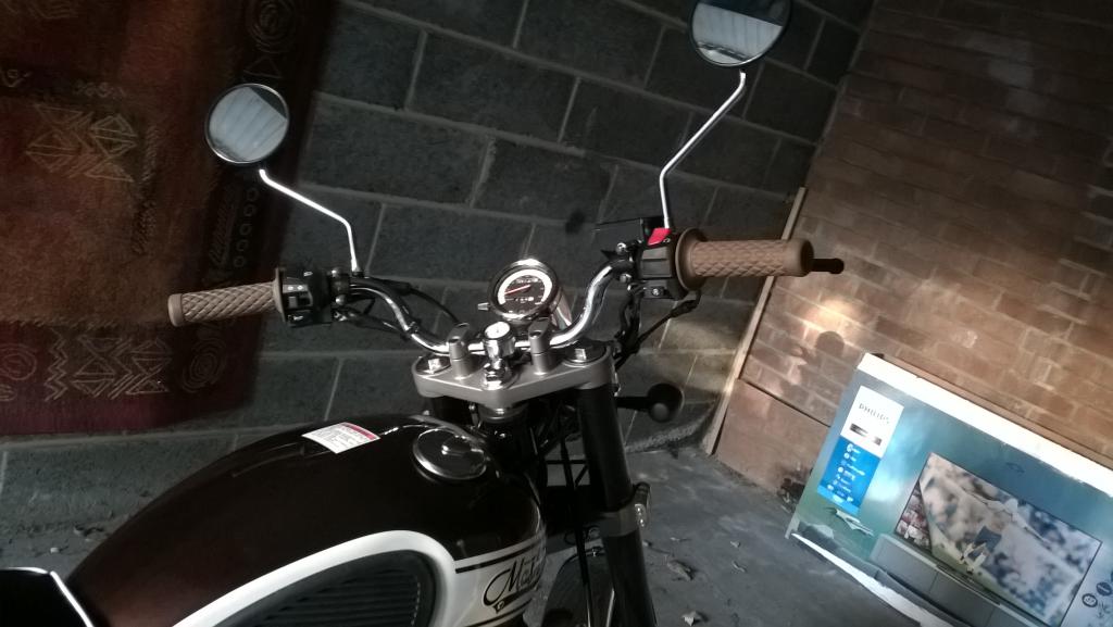

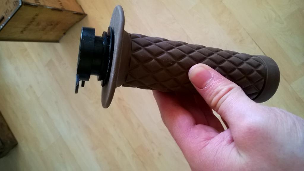

Bon après avoir reçu mes poignées je me suis lancé cet aprem dans le montage.
De prime abord ça devrait pas poser de problèmes, mais avec moi on sait jamais ....
Celle de gauche pas de problème un petit coup de WD40 un peu de branlette et en 5 min elle est posée par contre celle de l'accélérateur, pas moyen de tirer dessus.

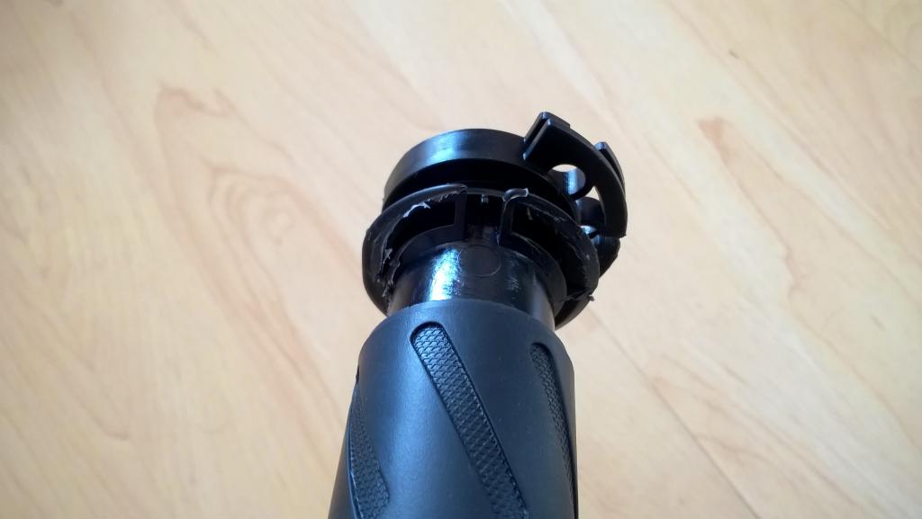

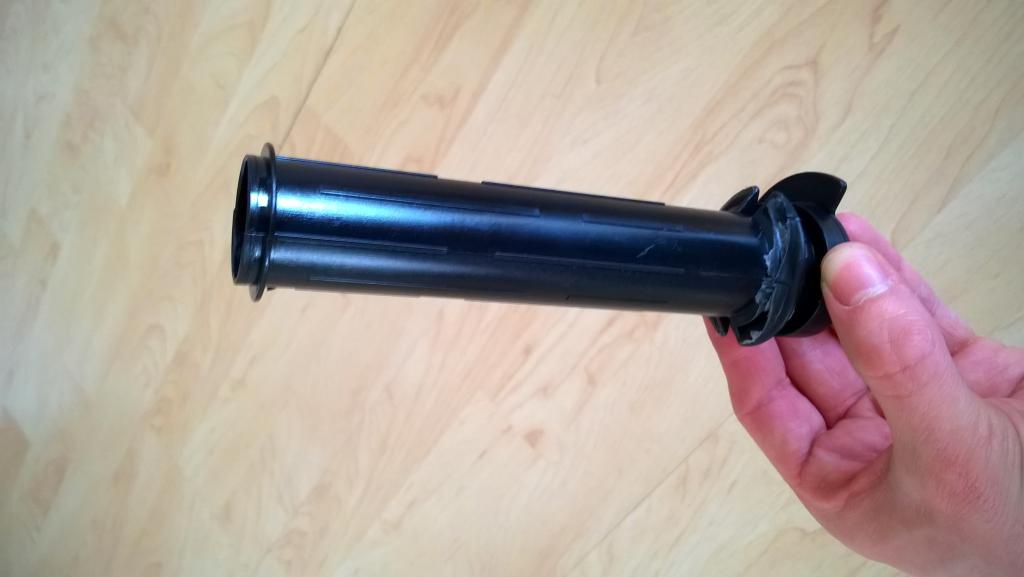

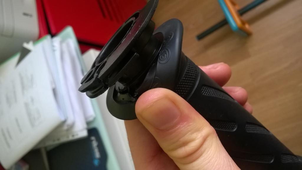

Du coup je démonte le commodo de gauche et j’extrais la poignée avec le tube en plastique.
Je continue à saquer dedans mais rien à faire du coup je me lance dans la découpe du caoutchouc.
En fait les poignées sont serties et collées ... (j'avais pas l'impression d'avoir lu ça dans les autres posts) du coup j'y vais à la barbare et j'arrache le tout (sur la photo j'ai commencé à arracher)
Finalement j'en viens à bout, et vu les bourrelets de plastique je me lance dans du découpage/limage de celui qui est proche du bout et d'une partie de celui de la garde, sinon ça fait carrément moche (la double butée de plastique apparente)
Au final ça donne ça et j'en suis plutôt content:
Et oui un simple changement de poignées prend une demi journée avec moi ...

sûper retex je voulait justement instaler des poignet de se style la sur la mienne.................................. avant avoir pour projet de la bruler en place public a cause des merde qui m'arrive gun2
en tous cas cette nouvelle couleur est vraiment classe

Elle est superbe avec ces poignées ! J'adore
