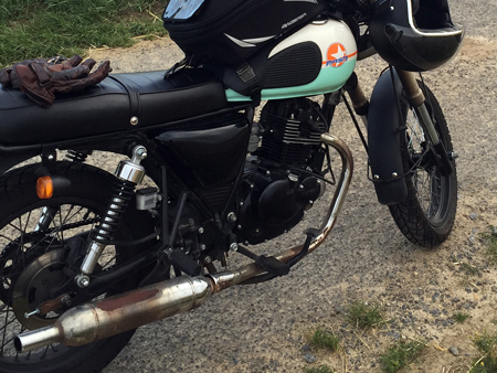

1. Illustration du vieillissement surprenant de ma moto mash 75 : en photo c'est toujours plus parlant
2. Historique et liste des problèmes rencontrés avec ma Mash Seventy Five
3. Un résumé des échanges avec le Directeur Général de la marque MASH. L'échange complet est visible ici : Bilan à l'attention de Ago21
4. Le premier post rédigé en Juillet 2015 relatant l'apparition des problèmes et l'évolution de ma moto
La moto à l'achat 300 km au compteur, 1 an
La moto à environ 8 000 km, 7 mois d'utilisation
La moto à environ 20 000 km, 19 mois d'utilisation

Je parviens à griller 3 ampoules arrières en 2 jours ... Ce qui nous vaut un retour tardif et épique du rassemblement un pneu dans la tombe en Belgique,  avec notre ami Soso et son cb twin.
On en rigole encore, mais sur le coup je rage.
› Faux contact au niveau de la batterie et faisceau électrique.
Le faux contact persiste.
Après quelques échanges où je dois quand même insister fortement, photo à l'appui, la marque accepte de m'envoyer le schéma électrique, me disant me faire une fleur. Malheureusement, le documents est un pdf en noir et blanc, d'une qualité tellement mauvaise qu'on ne peut même pas y lire les inscriptions. Je leur fais remarquer, non sans les remercier poliment, mais ce dernier message restera sans réponse.
Pas grave, direction chez papa qui est très bon mécano et grandement équipé.  On se met au boulot sans ce schéma. On découvre vite les raisons de ce faux contact. Si ce n'était les nombreux raccords à l'africaine (nouage de fil et scotch), en ouvrant une gaine regroupant plusieurs câbles, on tombe avec stupéfaction sur deux câbles qui sont complètement dénudés sur environ 2 cm ... Mon père m'explique qu'ils ont surement été dénudés / arrachés lorsqu'ils ont été tirés dans la carlingue pendant l'assemblage ... l'assembleur ne les a pas changé, mais juste caché dans une gaine ...
› Régulateur de tension
On en profite pour tester le régulateur de tension ... Des écart de 4 à 5 ... Qu'à cela ne tienne, je suis bon pour en commander un et je me félicite de ne pas encore avoir branché mon tom tom rider flambant neuf sur la batterie.
› Visserie
J'ai encore perdu plusieurs vis et un repose pied. Je profite du matos de papa mécano pour en changer une grande partie : vis inox et haute température.
› Bras Oscillant
Le bras oscillant se desserre inlassablement. Il faudra que je le change.
› Visserie et pot
Le pot étant définitivement rouillé, je profite de mon passage chez papa mécano pour le démonter et le repeindre avec une peinture haute température.
Quelle erreur ! Les vis qui sont soudées à la patte du pot, ont chauffé avec, et se sont déformées. Au premier quart de tour ca casse.
Heureusement, papa mécano est bien équipé. On perse, on re taraude et on met en place une nouvelle visserie haute température. Mais ce n'est pas fini : les deux vis de sortie de moteur sont de qualité tellement mauvaise qu'elle se foirent au premier quart de tour de desserrage (je le répète pour les sceptiques, mon père est pourtant très bon mécano et très bien équipé)
› Visserie bloc freins avant
Là, c'est le goutte qui fait déborder le réservoir. Toujours sur la voie rapide (et oui je la prends deux fois par jour), je m'aperçois que mon bloc de freins avant n'est pas stable. Je m'arrête et découvre qu'une des deux vis qui le tient s'est cassée. Oui cassée. Et que du coup, l'autre s'est fait la malle (certainement avec les vibrations)... Le bloc freins ne tient plus à rien. Immobilisation, direction le garage (j'ai l'impression d'y passer ma vie)... Je prends conscience qu'il aurait pu se prendre dans ma roue avant à 80 km/h. Je lève de nouveau les yeux au ciel (cette Mash va finir par me rendre croyant)
Aujourd'hui, mon discours est très encré du côté obscure. Quand on me pose la question je réponds clairement : "n'achète pas cette moto, elle est dangereuse !"
Vous me direz "tu n'as pas été gâté", mais la majeure partie des ces soucis sont connus sur le forum et on en a tous rencontré au moins deux si ce n'est plus. A chaque fois on se dit (et je l'ai dit aussi) "c'est normal, au prix de la machine il faut s'attendre à quelques petits tracas".
Seulement, si on réunit tout : un phare qui grille, des calages ou des arrêts à répétition, des pièces qui se font la malle dont des pièces majeures, un compteur non calibré (un minimum) et une aiguille qui n'en fait qu'à sa tête, un faisceau électrique bâclé, des vis qui cassent ... ça reste dangereux pour le conducteur. Surtout qu'on ne maîtrise pas les conditions dans lesquelles ces "couac" interviennent.
Je suis conscient qu'une moto utilisée tous les jours et avec laquelle on fait 14 000 km en 1 an, aura des petits soucis et nécessite de l'entretien. Mais là une fois mis bout à bout, ça fait un peu beaucoup. Et je le répète, une fois par mois, ma mash passe au garage pour les vérifications d'usage.
Mon garagiste et pourtant bien plus optimiste et il me l'a encore dit ce matin : "la base est solide, c'est juste que la majeur partie des pièces sont de mauvaise qualité et le montage est bâclé"
Aujourd'hui, mon coeur balance : m'en débarrasser ou pas.
Je me demande sérieusement si le juste milieu a été trouvé entre économies de production (et donc prix d'achat raisonnable pour le consommateur) et sécurité ?
Elle est au garage pour une grosse série de remplacements de pièces et une révision complète.
Je pars en vacances avec au mois d'Août. Une sorte de baroude d'honneur. : si ca passe, mon avis évoluera peut-être et je la garderai peut être, mais actuellement je ne me sens pas du tout en confiance quand je l'enfourche le matin.
Ma(so)shiste confirmé
