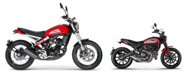

Par contre, super sympa les nouvelles déclinaisons des Mash en 125cc.
On voit bien d'où vient l'inspiration !
La Mash Falcone & la Ducati Scrambler
La Mash Dirt & La Yamaha Resonator

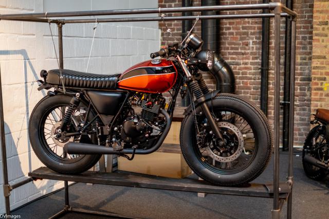

Et vous les avez vu passer ces deux là au BikeShed de Londre ?
Quand je vois le travail, je ne sais pas pourquoi on s'embête autant sur nos brèles...

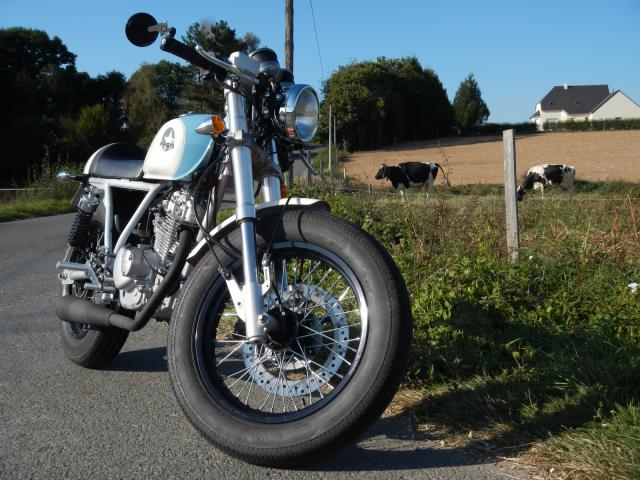

Salut à tous,

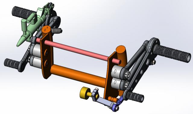

Comme je le disais juste avant, j’ai relu mes précédents posts pour voir où j’en étais resté avec vous. Eh bien, par grand-chose n’a été montré depuis mi-2016 et pourtant, il s’en est passé des choses ! Je vais essayer de me rattraper.
En 2016, je vous présentais cela :
Deux ans plus tard, le virtuel est devenu réalité !

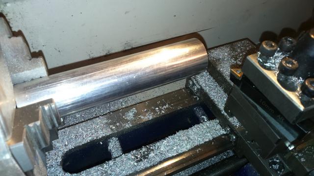

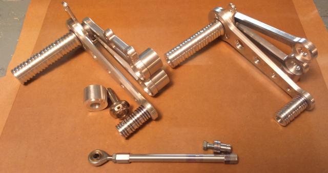

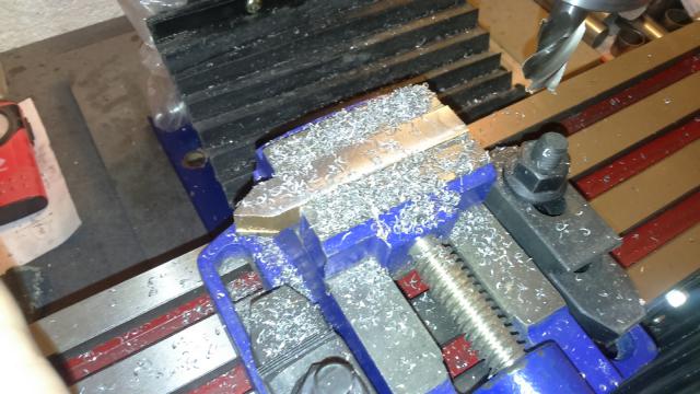

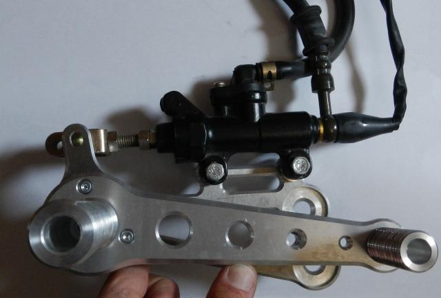

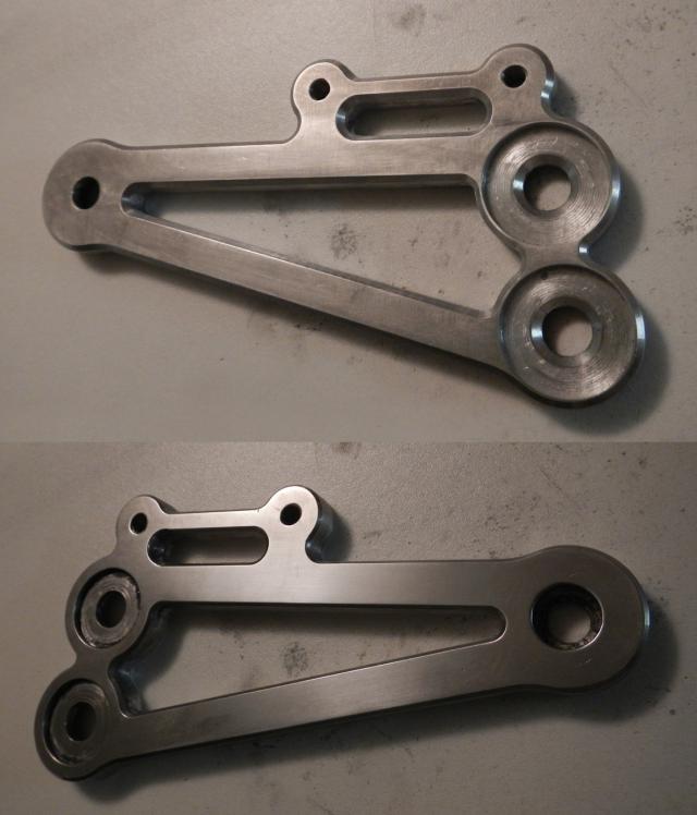

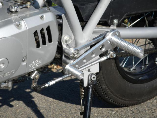

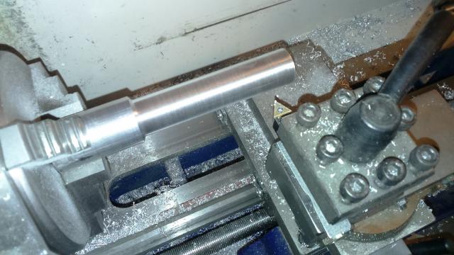

Cela ne s’est évidemment pas fait tout seul. Revenons un peu en arrière. Après de longues recherches infructueuses, je me suis trouvé un usineur qui a bien voulu me réaliser quelques pièces. Le travail produit était vraiment au top, le rendu vraiment sympa. Merci à YelloSubmarine qui se reconnaitra ;-)
Tout le reste a été fait par mes soins au tour et à la fraiseuse conventionnelle.

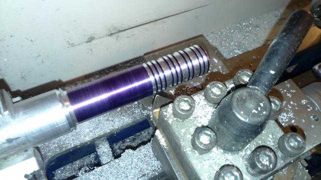

Par exemple, réalisation de l’axe de pied. On part d’un brut…
…que j’amène au bon diamètre…
…un petit coup de marqueur pour se repérer et j’usine les rainures, une par une…
Avec un outil à 90° que je me suis moi-même réalisé à la fraiseuse en partant d’un autre outil à plaquette soudée. Bon, la fraise n’a pas trop aimé la plaisanterie sur la plaquette tellement l’acier est dur. Je n’ai pas insisté avec, du coup, j’ai meulé le plus gros (le disque s’est bouffé à vitesse grand V, avant de finir avec la ponceuse à bande) : attention, ça chauffe dur !

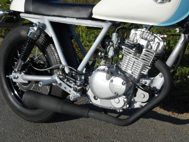

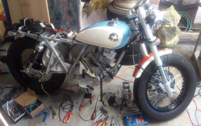

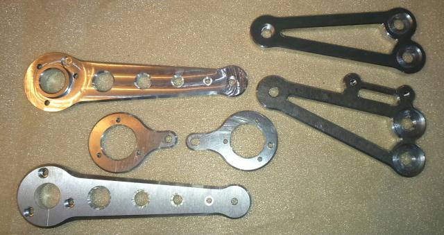

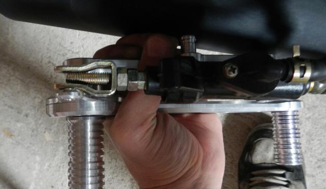

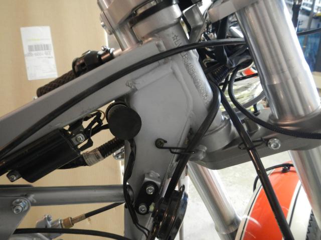

Une fois que toutes les pièces sont usinées, montage à blanc pour voir si tout s’assemble parfaitement. C’est déjà chouette comme ça. La tige filetée en sortie de maitre-cylindre nécessite d’être recoupée.

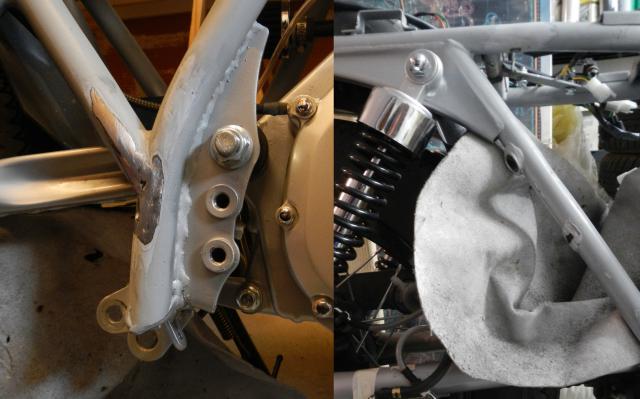

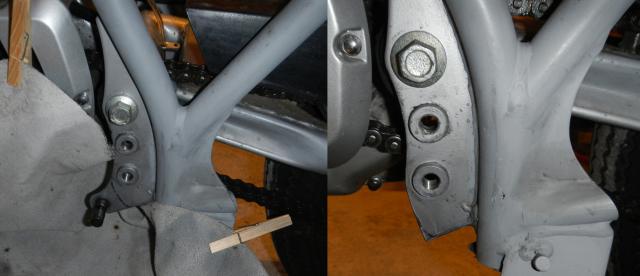

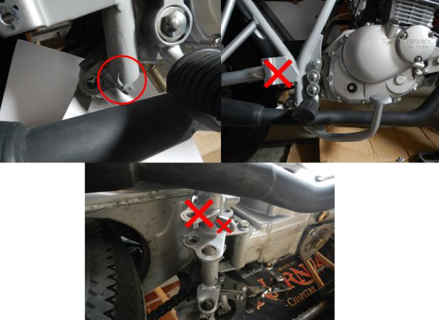

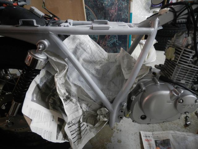

Bien sûr le châssis nécessite quelques modifications lui aussi : le but étant de supprimer les fixations inutiles et de meuler les soudures dégueulasses d’origines.
C’est parti, on y va directement, on coupe, on meule
on ponce et on peint
J’en ai profité pour dégagé mon régulateur de tension et le remettre sous la selle pour libérer l’espace dans le triangle. Tant que le régulateur est dans un courant d’air, il n’y a pas de problème. La moto s’est donc retrouvé un temps les tripes à l’air, le temps de refaire les câblages électriques.

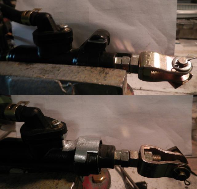

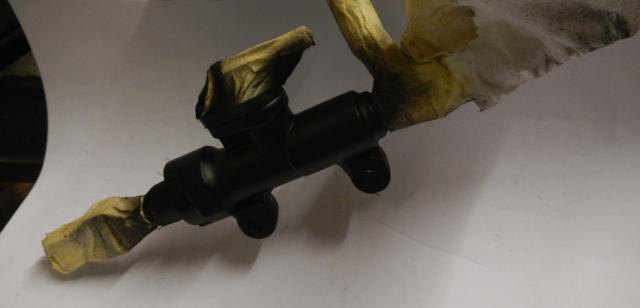

J’ai aussi supprimé ce bourrelet sur le maitre-cylindre
que j’ai ensuite repeint

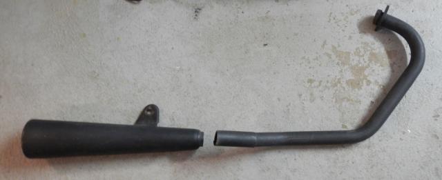

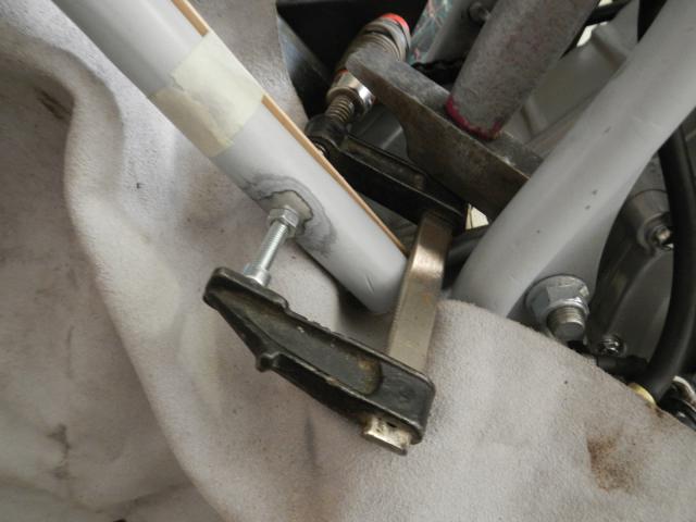

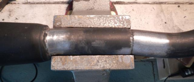

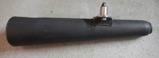

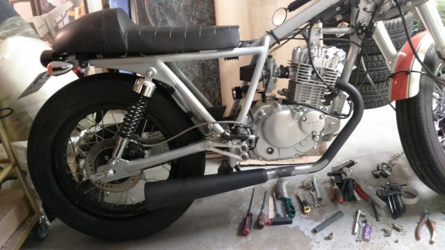

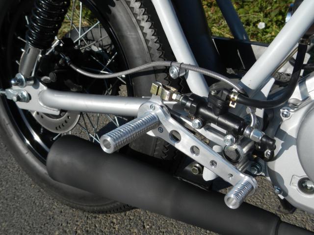

A partir du moment où l’on supprime la fixation du pot d’échappement, il faut bien trouver un plan B. Du coup, on coupe aussi l’échappement bien sûr ! J’en ai profité pour meuler proprement les soudures pour les rendre invisible… pas comme avant.
J’ai récupérer sur la partie coupée du cadre l’ancienne fixation du pot. Elle me servira d’entretoise.
Par chance, la fixation de la béquille centrale est du même taraudage que la vis de fixation de l’échappement. On va donc s’en servir pour venir se monter dessus.

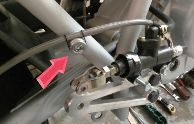

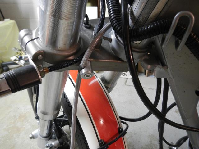

Le flexible hydraulique de frein d’origine a été remplacé par une durite aviation. Merci à FG Motors à côté de Rennes pour ses conseils et la réalisation de cet élément.

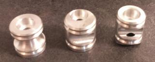

A noter la fixation du flexible via une petit noix aluminium. La fixation ne se fait pas dans le cadre mais dans un écrou soudé sur le cadre. Cet écrou est ensuite noyé dans la noix aluminium ce qui est du plus bel effet.

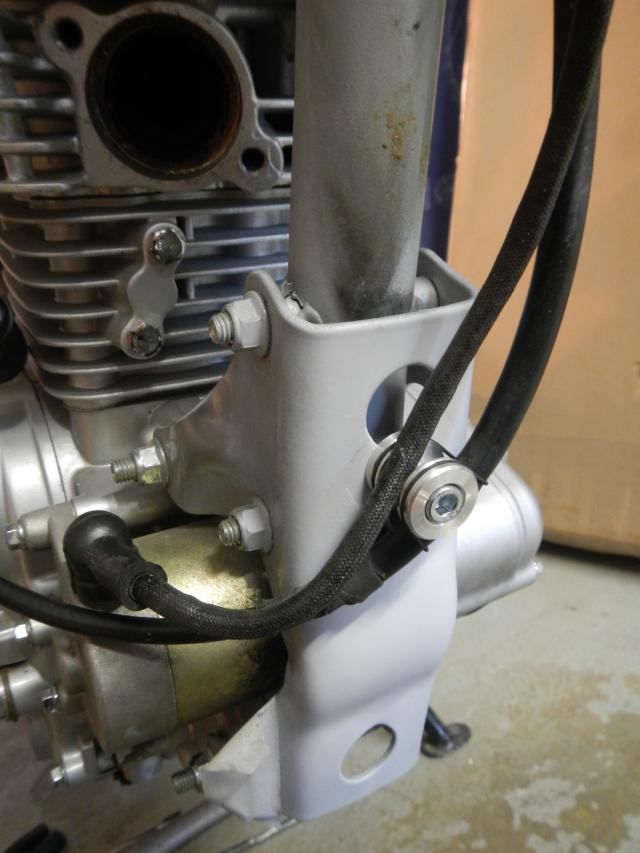

Même principe à l’avant pour tenir le câble électrique du démarreur et le flexible d’embrayage. Un petit joint torique maintient le tout en place : c’est chouette, j’aime beaucoup. Idem pour le flexible de frein avant, lui aussi désormais en durite aviation.
Voici les 3 petites pièces avant montage sur la moto
J’ai supprimé aussi au passage le crochet sur le côté droit du cadre, je n’avais pas bien compris à quoi il pouvait bien servir à part faire moche.

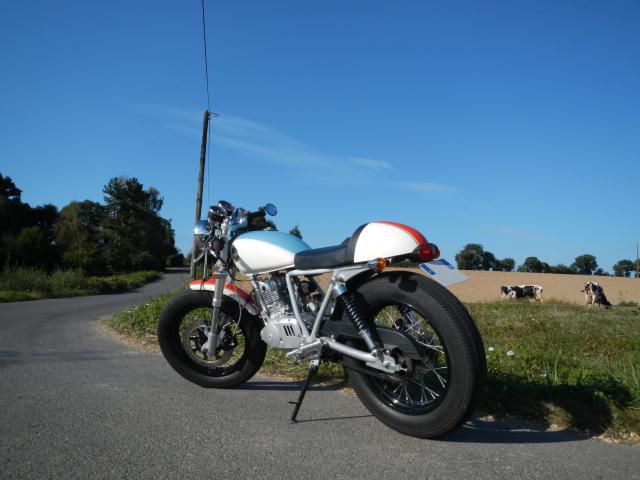

Côté gauche, le cadre a ici aussi subit quelques petites amputations
Et comme vous commencez à me connaitre, je ne pouvais pas laisser toutes mes pièces aluminium brutes d’usinage. J’ai donc pris mes petites limes, le papier à poncer grains 200, 600 et 1000, un peu d’huile de coude, du Belgom, beaucoup de patiente pour polir toutes les pièces, une par une… à la fin, on a les mains bien noires mais ça brille !
Au final, ça claque !
Merci de m’avoir lu jusqu’au bout.
