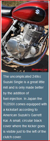

Ouais, pas évident que cela soit faisable, cependant suzuki a bien commercialisé ce moteur avec un kick :
http://www.suzukicycles.org/TU-series/Grasstracker.shtml
mais c'est le moteur à 4 soupapes Okay
Posts: 1,044
PostPosted: Thu 2 Apr - 11:06 (2015)    Post subject: Kick Start Reply with quote
Et avec une version 2 soupapes pour le japon :

Cafra => oui evidement il faut un logement prévu dans le carter moteur, meme éventuellent un roulement suivant les modeles, mais je pense qu'il y est (pure spéculation) pour des raisons de contre ingénieurie, en effet pour de la copie de moteur il est bien plus aisé de le copier en intégralité en faisant un moulage du carter. Or sur les suzuk (meme sans kit) l'emplacement est présent, si vous parlez anglais vous trouverez des utilisateurs aux usa qui on fait la modif Smile toutefois a verifier, mais j'ai bon espoir
Goloyeu => sur ta photo, la partie noire sur le bas droit du carter d'embrayage est un cache, a l'emplacement du kick Smile
