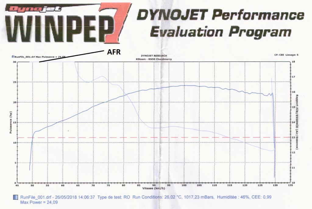

PostPosted: Wed 12 Jun - 22:11 (2019)    Post subject: PSB de 14 ou 15? Reply with quote
Et hop, on a trouvé 4% pour fignoler la démultiplication.
Bien joué! Okay
(et en plus, "un pneu" plus tard, si on n'est pas content du résultat, c'est facile de revenir à la config initiale!)
ben oui et tu reste légal à + 1,19% et ''keke'' c'est en plus une monte d'origine MASH sur d'autres mash ine Mr. Green
les 4 % de gagner sur la démultiplication finale, fait descendre le moteur sous la barre des 7000 et tu te retrouves avec 500 trs de plus
en plus la première est un peu plus longue comme celles qui suivent ...
je reprends les courbes moteur
