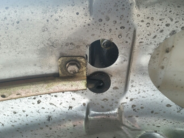

2) Retirez la selle. Il y a un écrou à dévisser, on y accède par un trou dans la partie haute du garde-boue arrière.

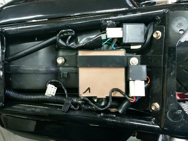

3) Le boîtier de l'ECU est le gros carré beige. Pour le retirer, il faut démonter l'armature métallique en T, il y a trois boulons à dévisser.
4) Soulever délicatement le boîtier pour accéder à sa prise, déclipsez la garde de la prise et débranchez-la (photo à venir).

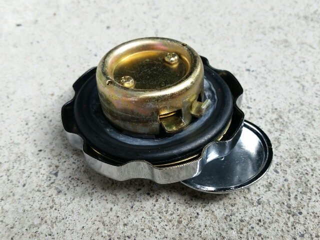

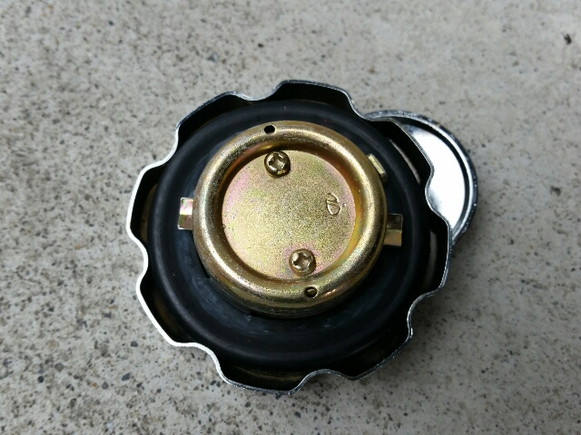

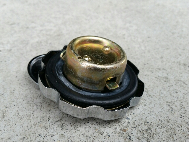

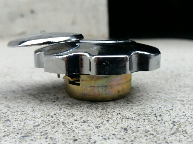

Il est foutu comment votre bouchon  Question au niveau de la mise à l'air Question
Il y a une petite valve et/ou un simple trou Question
Une petite photo Question
Si il est vraiment étanche, au soleil, quand l'essence se dilate, le réservoir devrait monter en pression et faire pffff à l'ouverture Exclamation

PostPosted: Tue 31 Mar - 13:03 (2015)    Post subject: [TUTO] La réinitialisation de l'ECU de la Five Hundred Reply with quote
J'ai fait le plein hier et quand j'ai ouvert le bouchon, effectivement ça a pssshiter Laughing
Voilà les photos Very Happy
Ma Five Hundred
Son évolution
Posts: 1,240
PostPosted: Tue 31 Mar - 14:14 (2015)    Post subject: [TUTO] La réinitialisation de l'ECU de la Five Hundred Reply with quote
C'est tout à fait anormal qu'un réservoir soit fermé de façon hermétique, une mise à l'air est évidemment nécessaire pour permettre à l'essence de parvenir au carburateur ou au système d'injection, l'essence consommée doit être remplacée par de l'air extérieur (c'est comme la mise à l'air de la cuve du carbu, quand c'est bouché, ben, ça marche pû).
Il faut ménager d'une façon ou d'une autre un trou dans le joint ou le corps du bouchon.
A voir les photos, les petites trous qu'on voit sur le dessous du bouchon devraient servir à çà
