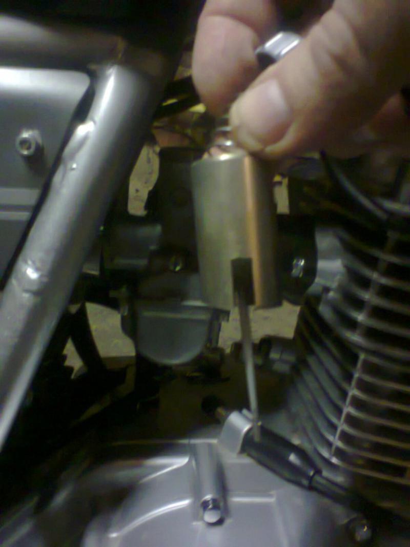

J'ai bêtement dévissé le haut du carburateur, où arrive le câble de l'accélérateur.
Impossible à revisser. J'ai réussi à un moment, mais je n'avais pas le bon jeu au niveau de ma poignée des gazs. Une idée, une technique particulière pour ce faire ? Ca nécessite un réglage après ?

Tu es sur que le boisseau est dans la bonne position  Question

Sur la photo il ne l'est pas, mais je l'ai tourné de sorte que l'encoche rentre dedans, il y a comme un détrompeur.
Mais en vain

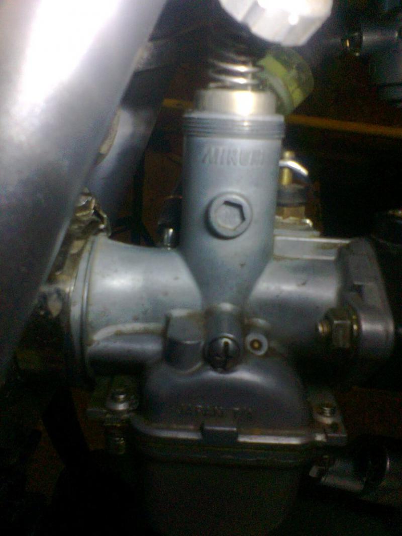

Allez, un petit tuto vite fait
se placer sur la droite de la moto (comme elle est penchée de l'autre coté, c'est plus facile)
Le boisseau doit se présenter comme suit, la rainure est à l'opposé de toi et la coupe en biais du boisseau vers l'arrière.  Dans le corps du carbu, il y a un petit ergot de guidage du boisseau, c'est cet ergot qui bloque le boisseau quand la rainure n'est pas engagée dedans

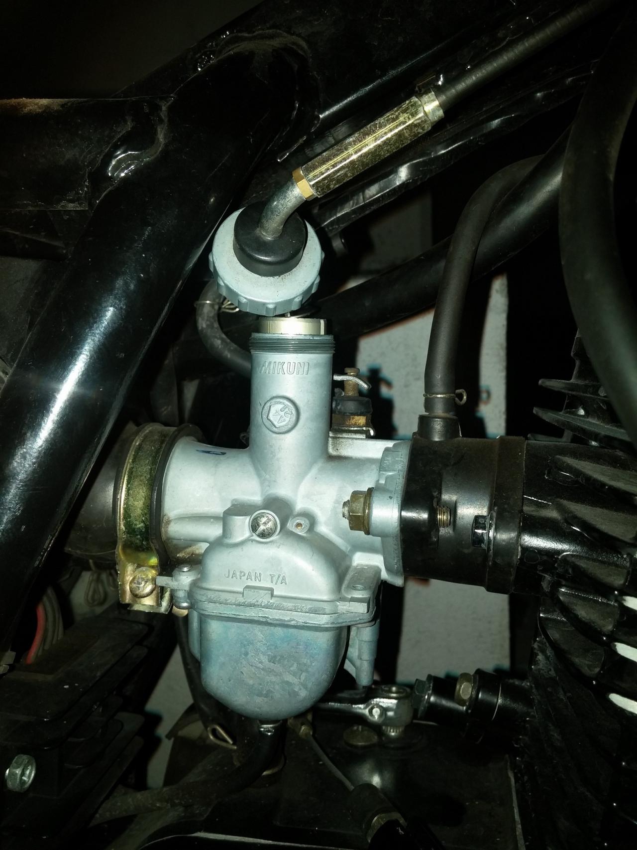

Ici, le boisseau est mis mais mal positionné, on voit encore le dessus

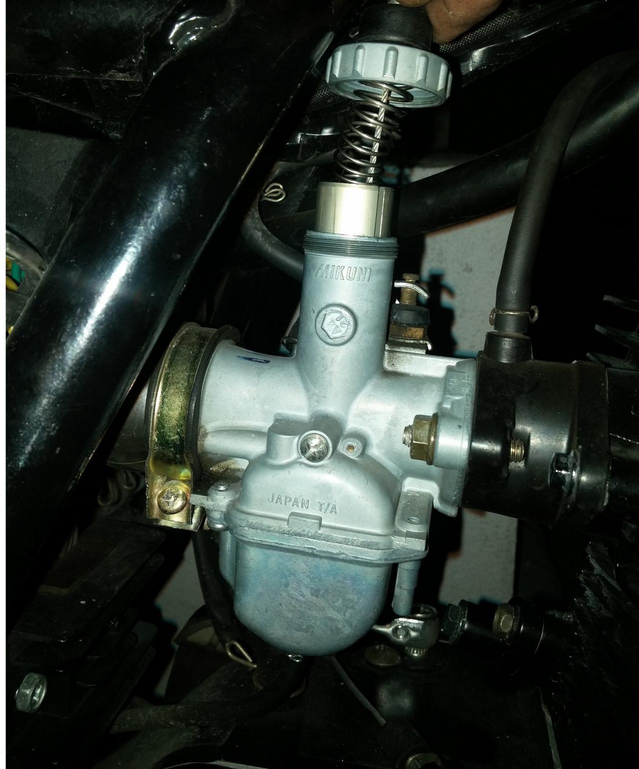

Il faut le tourner de façon à ce que la rainure engage l'ergot intérieur et alors il descend bien à fond (il disparait complétement dans le corps.
On peut revisser un peu, contrôler que la poignée de gaz répond bien et revisser complétement à la main, pas besoin d'outil
Allez, ca va aller Okay

tout est dit!
tu avais le boisseau à 180° de sa position correcte.

J'oubliais, j'espère que l'aiguille n'est pas pliée Bannir , elle doit être absolument droite et bien dans l'axe du boisseau car elle doit rentrer d'abord dans son puits quand on rentre le boisseau avant que celui-ci se retrouve calé par l'ergot.
