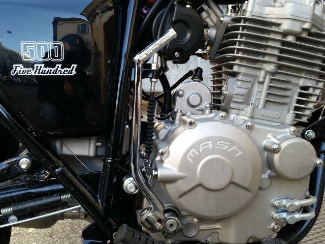

Procédure de démarrage au kick de la Mash Five Hundred :
Avant toute chose, vous devez pontez le coupe-circuit de la béquille latérale en suivant, par exemple, ce procédé ici Okay
Cela permet de pouvoir démarrer la moto avec la béquille déployée, avoir plus de force dans la jambe pour actionner le kick et surtout ne pas perdre l'équilibre, je sais de quoi je parle Laughing

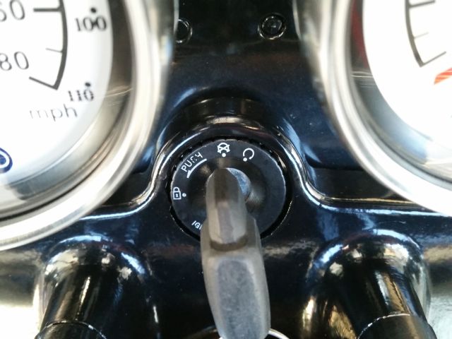

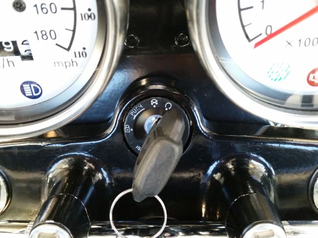

Tournez la clé de contact sur OFF.

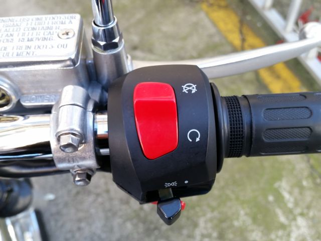

Vérifiez que le coupe-circuit sur le commodo de droite est sur ON.

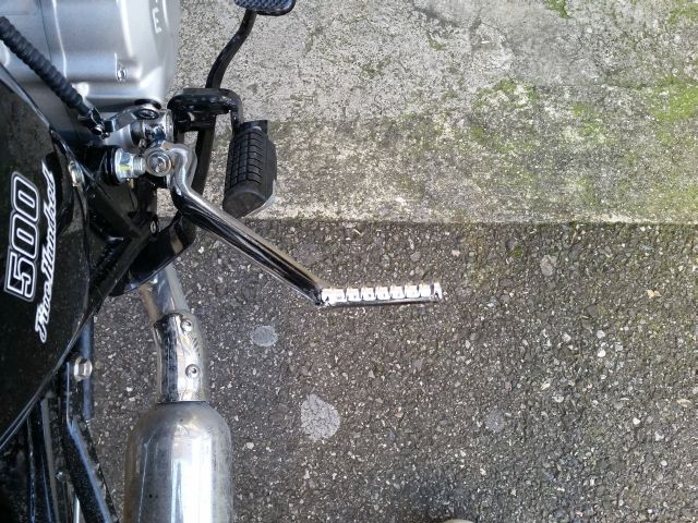

Pliez le cale-pied conducteur de droite, cela vous évitera de vous taper le tibia droit dessus lorsque vous arriverez en bout de course du kick, cela m'est déjà arrivé, c'est pas drôle du tout Wink
Dépliez le kick.

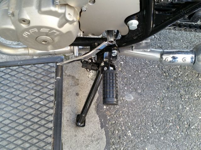

Moto sur la béquille latérale, montez le pied gauche sur le cale-pied conducteur gauche en restant debout et placez le pied droit sur le kick.
Actionnez doucement le kick jusqu'à trouver le point dur, puis laissez le remonter jusqu'à son point de départ.
Tournez la clé de contact sur ON.

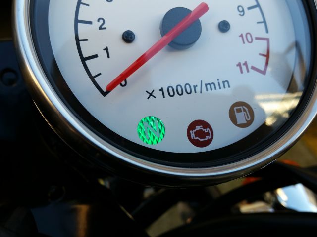

Vérifiez que le témoin de point mort est allumé, sinon, faites le nécessaire.
Actionnez énergiquement le kick jusqu'en bas, sans accélérer car l'injection fait très bien son travail.
Si la moto n'a pas démarré, laisser le kick remonter jusqu'en haut et actionnez-le une nouvelle fois jusqu'en bas.
Si le point dur est difficile à passer, laissez le kick remonter jusqu'en haut et actionnez-le une nouvelle fois avec plus de force nom de Dieu Exclamation
Si la moto n'a toujours pas démarré, laissez le kick remonter jusqu'en haut et actionnez-le une nouvelle fois jusqu'en bas, courage, vous allez y arriver... Si si... Mr. Green
Lorsque la moto a démarré, ne pas oublier de replier le kick, la béquille latérale et de déplier le cale-pied conducteur.
Adieu le démarrage électrique de fainéant, à vous le respect des autres motards sur les terrasses des cafés, la culotte mouillée de votre passagère... Bref... Mort de Rire
Plus de photos, ainsi qu'une vidéo suivront dès que j'aurais un peu plus de temps, afin d'étoffer un peu plus ce tuto moto1
Bonne chance Exclamation
Remarques :
  • Ma Five Hundred démarre toujours entre le deuxième et le cinquième coup de kick, plus je la démarre au kick, plus cela devient facile bière
  • Je réserve bien sûr le démarrage électrique pour les urgences, par exemple, après un calage intempestif en pleine circulation moto3
  • Vos conseils, expériences, anecdotes, voire même bêtisiers sont les bienvenus Razz
