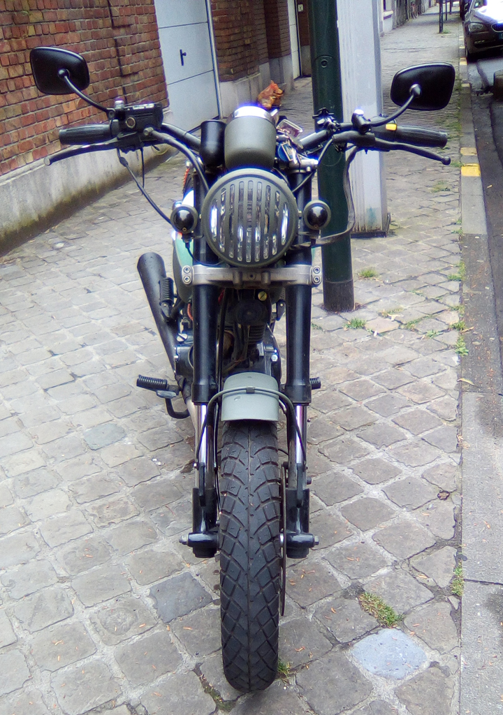

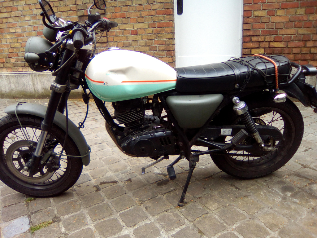

Petite mise a niveau de certains éléments
Vue Globale (y a encore du boulot)
De face (notez les clignos fumés monté sur patte en L)

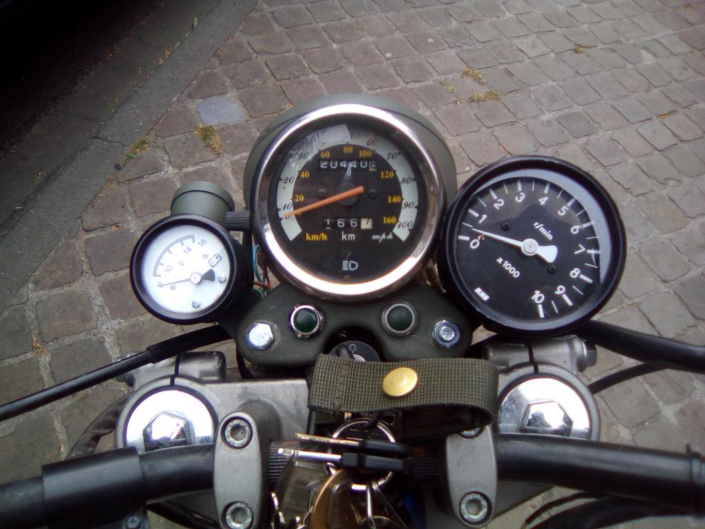

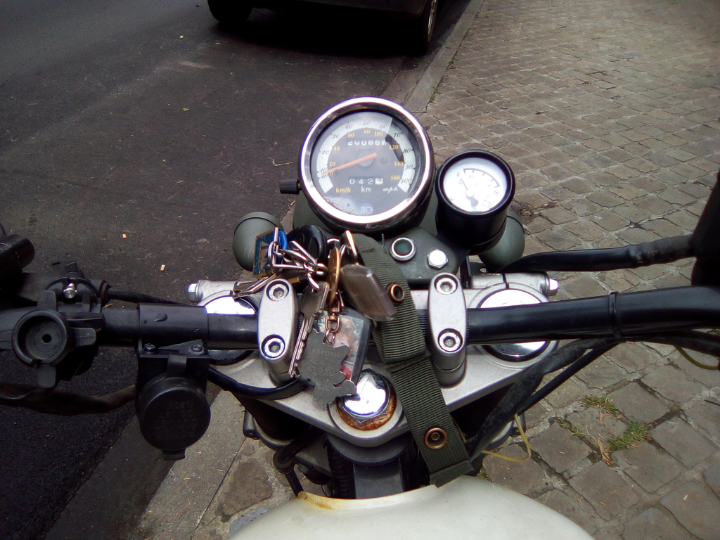

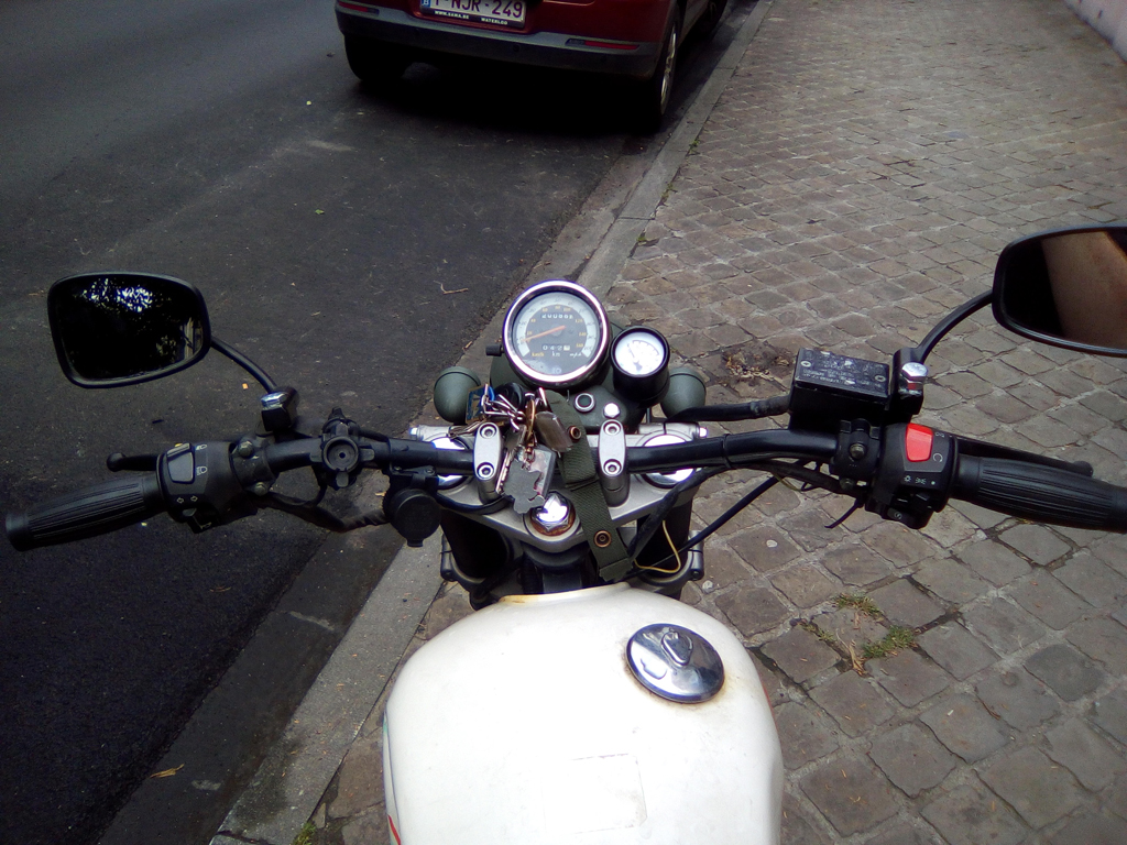

Poste de conduite (installation du soquet AC pour alimenter le Glonas (GPS) et voltmètre MMB) Notez que le compteur n'est pas celui d'origine, et le récupéré n'avais pas de voyant de voyant de neutre j'ai donc du dériver les clignons sur l'ampoule droite et le neutre sur l'ampoule gauche du support, avec installation de diode car toute la lumière des compteur etc est fournie par des ampoules LED (bordel que ça éclaire bien mieux et coûte trois fois rien)
Gros plan sur le "central"

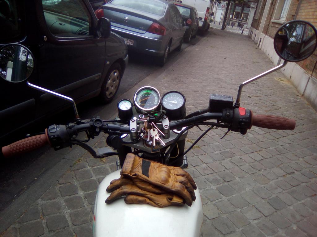

En attendant les compteurs de GN je lui ai encore un peu bricolé le poste de conduite.
De jour
De nuit

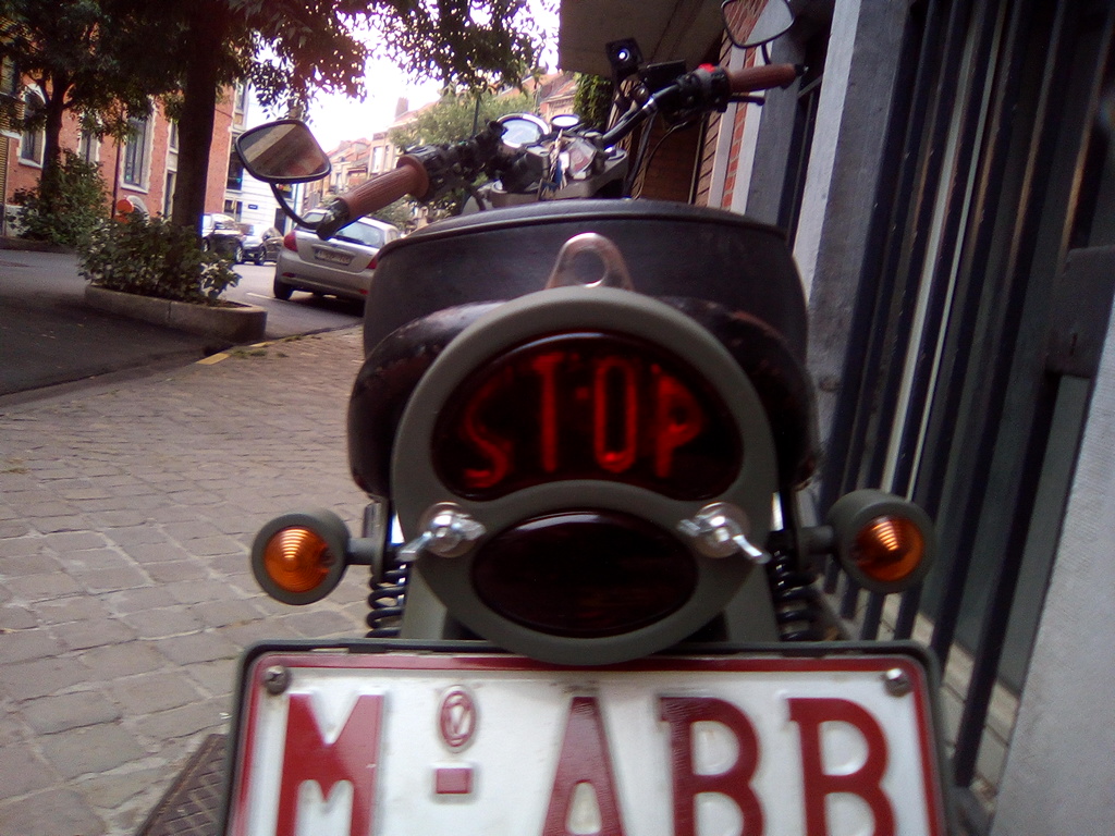

Nouveau phare arrière...
Venu de chine il a du être modifier pour le fiabiliser et devra recevoir un autre soquet supérieur mais en attendant il fera le job. J'ai toujour eu un faible pour les phare ancien à double optique (et peut être que j'en fera venir d'autre pour les convertir en black-out mais on n'en est aps encore là)

Arrivé dans les boite tout semblait OK, des que j'ai entrepris de l’ouvrir pour verifier les ampoule je me suis rendu compte que les soquets etaient "serré en force" dans la casserole et qu'ils prenaient déjà du jeu.
Comme je comptait monter le phare sur le support d'origine j'ai du "enfoncer" les soquets plus profondément et du coup réduire la place des ampoules (petit globes en attendant les leds), j'ai ensuite passé un coup de pistolet a colle autour du cul de soquet a l’arrière de la casserole pour le tenir en place et que la colle résiste au vibration.
Je ne me sert que de l'optique du bas en double (position/frein) et celle du haut avec le stop uniquement en frein pour bien "flasher" mon intention d’arrêt. (dans cette ordre d'idée, le soquet supérieur bay15d sera remplacé par un ba15s)
Ensuite les filet de fixation de la casserole étaient foiré d'origine, j'ai passé un coup de mèche dedans pour finir de les lisser et j'ai fixé la casserole au montant avec des écrous nyltop (j'ai aussi du élargir les trous d'origine de support mash et faire un trou dans le haut pour laisser de la place au soquet supérieur.
Pareil pour la fixation de l'optique et de sont cerclage, j'ai collé des vis a l’intérieur pour laisser ressortir les filet et je verrouille le tout avec les deux vis papillon apparentes.
Je doit encore isoler totalement les deux compartiments internes avec des mousses que j'ai récupérés.
Du boulot certes mais ça en vaut le coup niveau look et ce phare restera en ma possession même si je change de bécane plus tard
