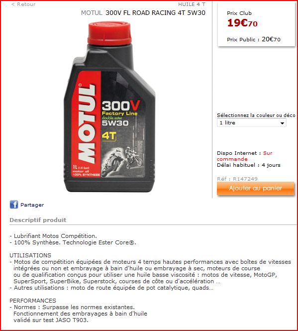

La motul 300v existe bien en version bécanes :
Mais c'est du caviar pour un petit moteur de conception ancienne et de l'huile plus simple 10W40 minéral ou semi-synthese me semble plus approprier.
