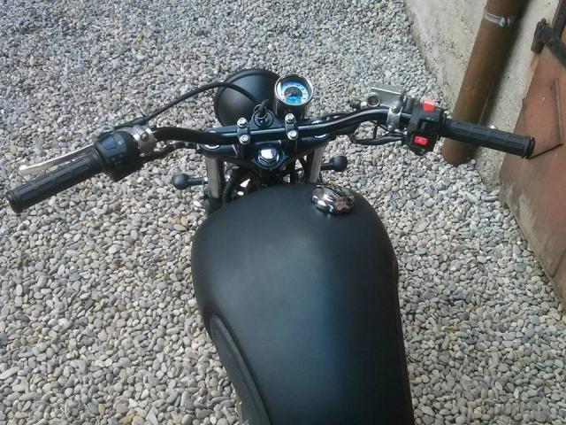

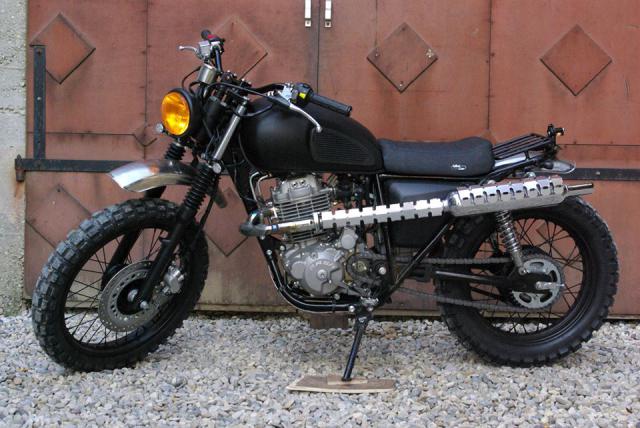

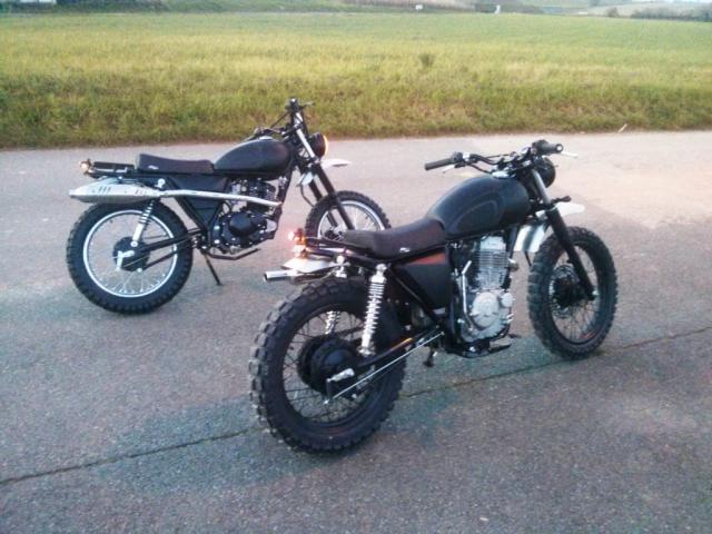

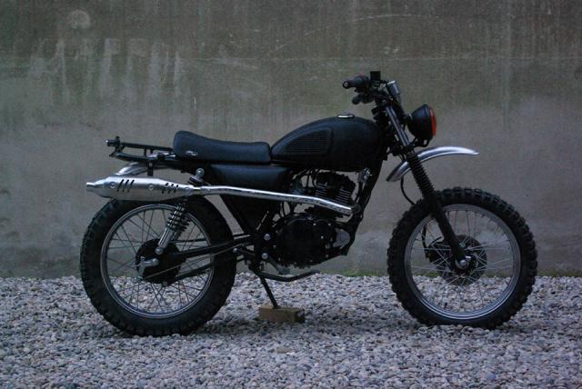

Je viens vers vous pour vous présenter 2 motos (mash 125 scrambler et Mash five hundred) que moi et mes potes avons modifiées en scrambler plus radicaux qu'à l'origine.
Petite présentation : avec des potes, nous avons montés un petit atelier de customisation, restauration de 2 roues et avons commencé à taffer sur ces 2 motos (entre autres) voici notre pages facebook pour ceux qui serait intéressés https://www.facebook.com/pages/MAS-Workshop/350493501802534 n'hésitez pas à nous suivre si vous aimez, on mettra régulièrement des nouvelles des prépas en cours.
voici quelques photos des 2 transformations, si vous avez des questions ou qu'une préparation vous intéresse, n'hésitez pas à nous contacter !!
d'abord la 125 :
peinture noire mat / clignots / compteur / phare jaunis / feu ar / boucle arrière et porte bagage fait main / selle raccourcie / roue arrière re-rayonnée en 18 pouces / pneus cross / garde boue modifiés et "matés" pars-chaleur brossé etc.
maintenant la 400 (ma préférée) :
- selle modifiée (raccourcie)
- garde boue av et ar modifiés
- guidon cross
- phare / clignotants / feu ar modifiés
- peinture maison (réservoir, caches et jantes)
- petit compteur numérique à diode
- faisceau modifié
- pneus cross
- porte bagage, sabot et pot 2 en 1 maison
- etc.
photo de famille :
Voilà ! En espérant que ces prépas vous plaisent autant qu'à nous !! et si c'est le cas n'hésitez pas à vous abonner à notre page facebook !
j'attends vos commentaires avec impatience !

J'adore la scrambler, et ton histoire de roues m'intéresse. Le rayonnage, c'est compliqué ? J'aimerai passer l'arrière en 18 aussi et l'avant en 21.
Ensuite, le garde-boue AV, il est fixé comment ? J'arrive pas à voir Mr. Green
Chapeau bas en tout cas Okay

pour fixer le garde boue on a simplement fabriqué une patte de fixation à partir d'une chute de métal. sur la 125 on a utilisé des taraudages déjà existant. Sur la 400 c'est soudé sur le té inférieur.
pour le rayonnage ça se fait avec un peu (beaucoup) de patience https://www.youtube.com/watch?v=iWhqF98oPrA d'autant que les moyeux n'ont pas de forme particulière mais on a été pressé par des délais donc on l'a fait faire par un pro.

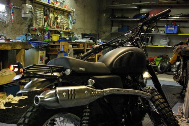

Ouff, moi je dis excellent Okay Okay Okay pour les 2 surtout la five hundred ou tu as realisé l'echappement avec les morceaux existant Okay
Pas embeté avec la carto? la mash ine tourne aussi bien?
Encore bravo
Mas Workshop
Joined: 04 Feb 2015
Posts: 9
Localisation: Lyon
Votre moto: mash
PostPosted: Fri 6 Feb - 12:16 (2015)    Post subject: 125 et 400 préparées en Srambler Reply with quote
Merci les gars!
On a déplacé la sonde lambda. On avait prévu de changer la cartouche  mais elle tourne comme un charme. Peut être un peu moins de vitesse mais vu les pneus on va pas essayer de faire du 150 sur autoroute Wink
En revanche on va changer le pignon de sortie de boite pour qu'elle tire un peu plus, la boite est un peu longue pour le tout terrain. + peut-être un taffe  sur la fourche de la 400.

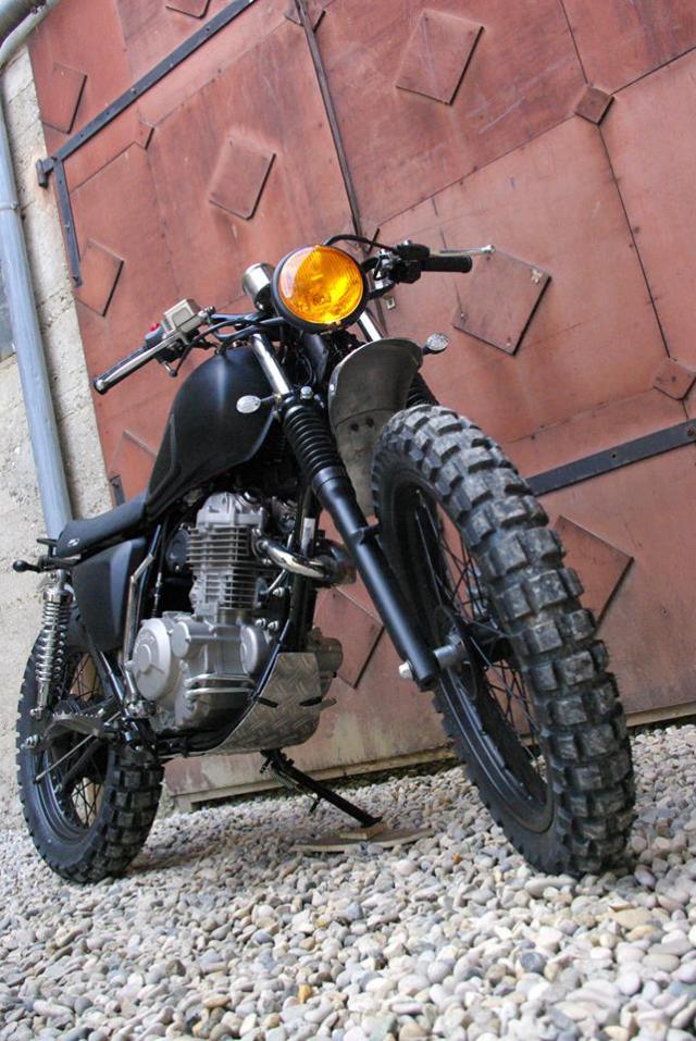

T'en penses quoi de la fourche de la scrambler en tt ? et celle de la 400 ? ça doit etre un peu juste vu le débattement annoncé

à Fredo83 : la scrambler est nikel en tout terrain mais tu as raison pour la 400 : elle est limitée. il faut faire un petit taf sur les ressorts au minimum.

J'aimerais bien comprendre ton histoire de re-rayonnage ? Car ce que je vois c'est simplement une roue plus grosse (en 18" donc ?). Or si tu re-rayonne une jante 16 pouces avec du 18 pouces tout ce que tu vas avoir c'est un moyeux plus large non ? Ou alors il est tard et je suis fatigué ?
Et, si la roue est bien en 18 pouces, comment ça se passe niveau hauteur de selle / position de conduite ? (genre combien tu mesure, confort, accessibilité des pieds au sol ...) Merci d'avance pour tes réponses ...
Beau boulot en tous cas, j'ai un scrambler demain et ton custom va sûrement me servir, car effectivement, cette roue arrière est ridicule d'origine (comprends pas les choix de Mash sur ce coup !) ...

La roue arrière est composée d'un moyeu, de rayons et d'une jante, en l'occurrence cette dernière fait 16 pouces de diamètre d'origine sur la scrambler ce qui est petit (esthétisme, conduite ) d'une part mais qui limite aussi le choix des pneus (tenue de route...)
Lorsque l'on parle de "re"-rayonner la roue, il s'agit de passer de la jante d'origine (16) à une de diamètre supérieur (18).
Pour ce faire, il convient de virer les rayons d'origine qui sont désormais trop petits pour aller du moyeu jusqu'à la nouvelle jante( de diamètre supérieur) , et de les remplacer par des plus longs.
Le moyeu reste d'origine car le changer et adapter un autre demande beaucoup de taf, de sous et de galères (usinage d' entretoise, adaptation de pattes de fixations pour le tambour sur le bras oscillant et j'en passe...
Pour la tenue de route et la position de conduite c'est très agréable, mais il ne faut pas être trop petit...
