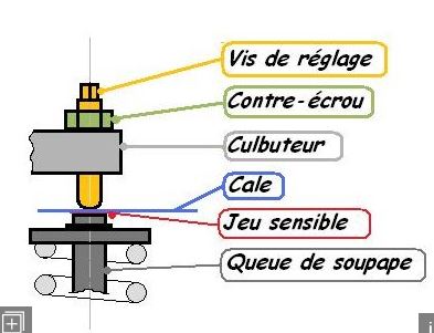

Un petit schéma vaut mieux qu'un long discours :

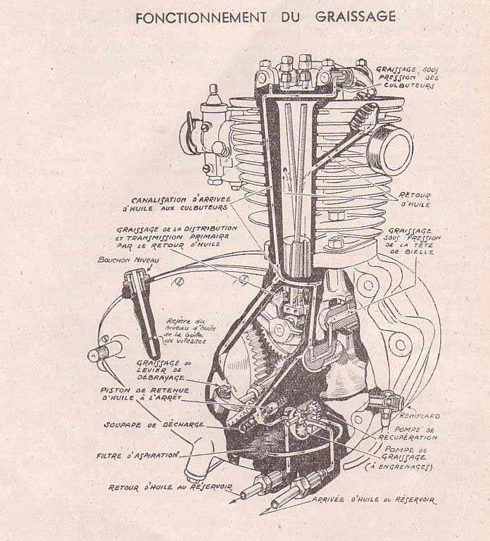

Il me semble même que sur ma 125 ETD , la procédure de réglage des soupapes était dans le manuel du proprio
Tiens juste pour la nostalgie !!!
