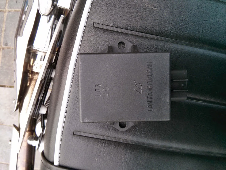

Modèle de CDI acheté : http://www.aliexpress.com/snapshot/6262606541.html
Livraison : 4 semaines
Difficulté de montage : Nul
Nouveau boitier CDI:

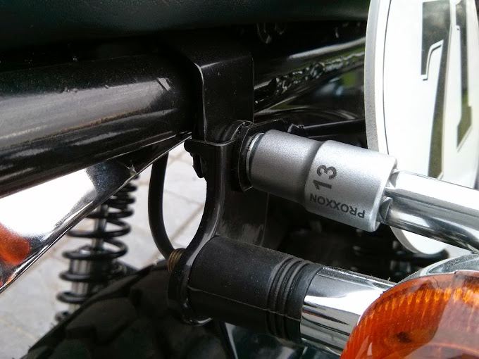

Demontage de la selle (douille de 13)

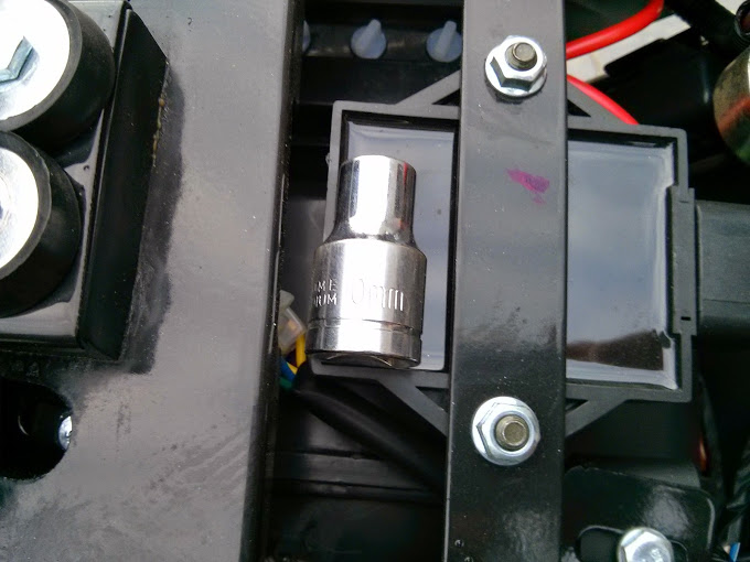

Demontage du CDI (douille de 10)
Installation terminée
Terminé ...
Avantage : La moto est plus agréable... montée en régime, sortie de virage.... pour le prix (22€) cela valait la peine.

cool le tuto
sur les 75 les boulons de fixation sont soudés au cadre, il vous faudra une clé plate de 13 pour dévisser les vis par en dessous

Itou sur la Cafra et comme l'accès est merdique pour revisser, vive les liens plastiques  Exclamation

Je confirme que sur le Cafer Racer (au moins les premiers, livrés en Juin), les écrous sont soudés... et du coup, il faut démonter la batterie (facile) et la boîte à air (plus compliqué) pour avoir un accès aisé aux vis du CDI. Sinon, il faut être patient à la clé plate...

Pour les Bullit, le cdi a l'air identique, mais il se trouve sous le réservoir.
