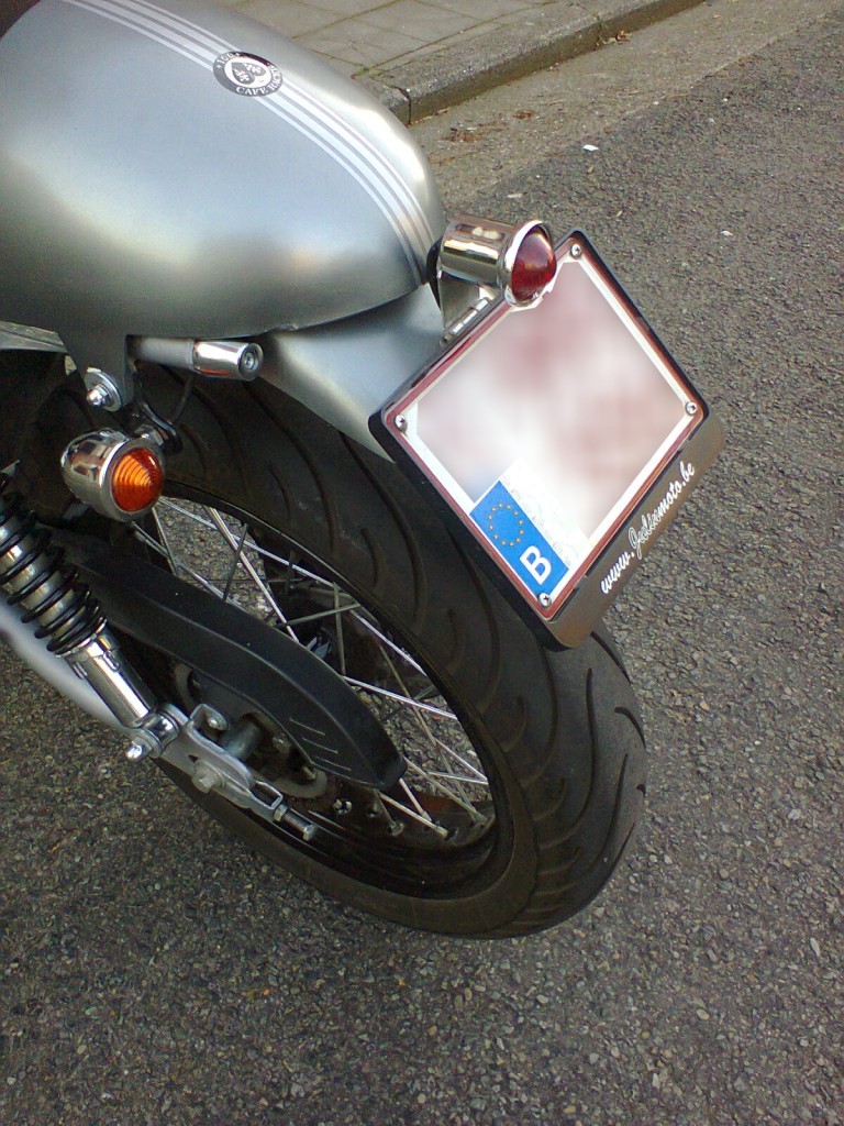

Les photos de la bête avec déjà quelques modifs esthétiques
viré les stickers gris des cache latéraux pour mettre une bande de même couleur bleue que le réservoir (enfin, à peu près)
et disqué l'affreux support de catadioptre arrière, le catadioptre prend place maintenant en dessous du feu arrière
Enfin, les pneus :
Les Kingstone sont virés pour laisser place à des Michelin Pilot Street TL/TT
100/80 au lieu du 90/90 et 130/70 au lieu du 110/80, j'ai quand même donné un petit coup de scie sauteuse sur le garde-chaîne en plastique car le nouveau pneu plus large frottait.
J'ai pas encore roulé sous la pluie avec mais je peux déjà dire qu'à 95 km/h, la brelle est nettement plus stable avec cette monte large qui avantage l'aspect général.

PostPosted: Fri 24 Oct - 13:20 (2014)    Post subject: Café Racer 125 Reply with quote
Sympa ! Ton changement de taille de pneu me rassure, je vais peut être faire pareil sur ma Scrambler et passer sur du 120/90-16 à l'arrière au lieu du 110/90-16.  Okay

C'est bon tt ca.
Mais pense a cacher ton numéro de plaque ;-)
Posts: 1,240
PostPosted: Fri 24 Oct - 14:07 (2014)    Post subject: Café Racer 125 Reply with quote
Bien vu, je masque mon numéro

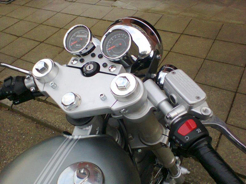

Mon poste de pilotage après la dernière modif Razz
Posts: 1,044
PostPosted: Sat 7 Mar - 10:51 (2015)    Post subject: Café Racer 125 Reply with quote
Comme d'hab, super modif cafra, du boulot de pro  Okay
Une petite photo, vue de face, peut être Question
Posts: 1,240
PostPosted: Sat 7 Mar - 14:10 (2015)    Post subject: Café Racer 125 Reply with quote
Merci pour le compliment, ça fait plaisir Razz
Et voilà mon racer vu de face, un vrai fighter  Twisted Evil Twisted Evil Twisted Evil
